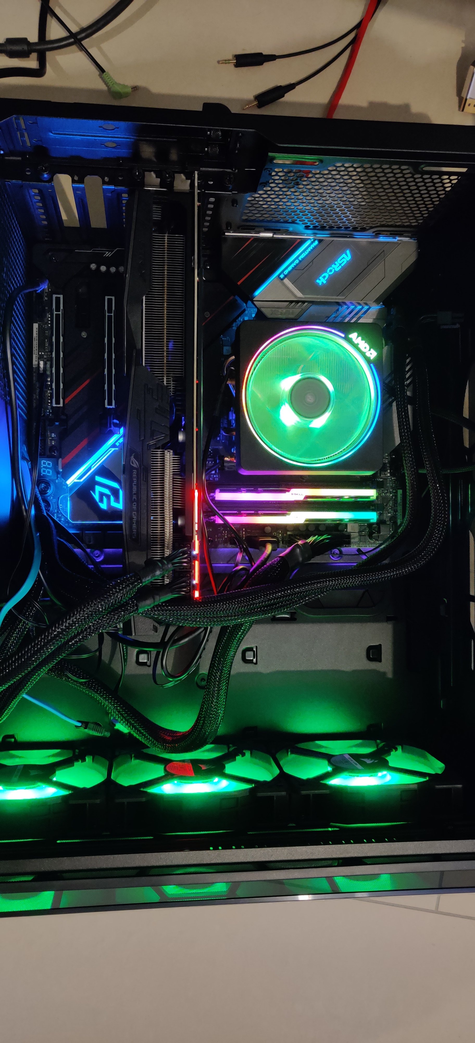

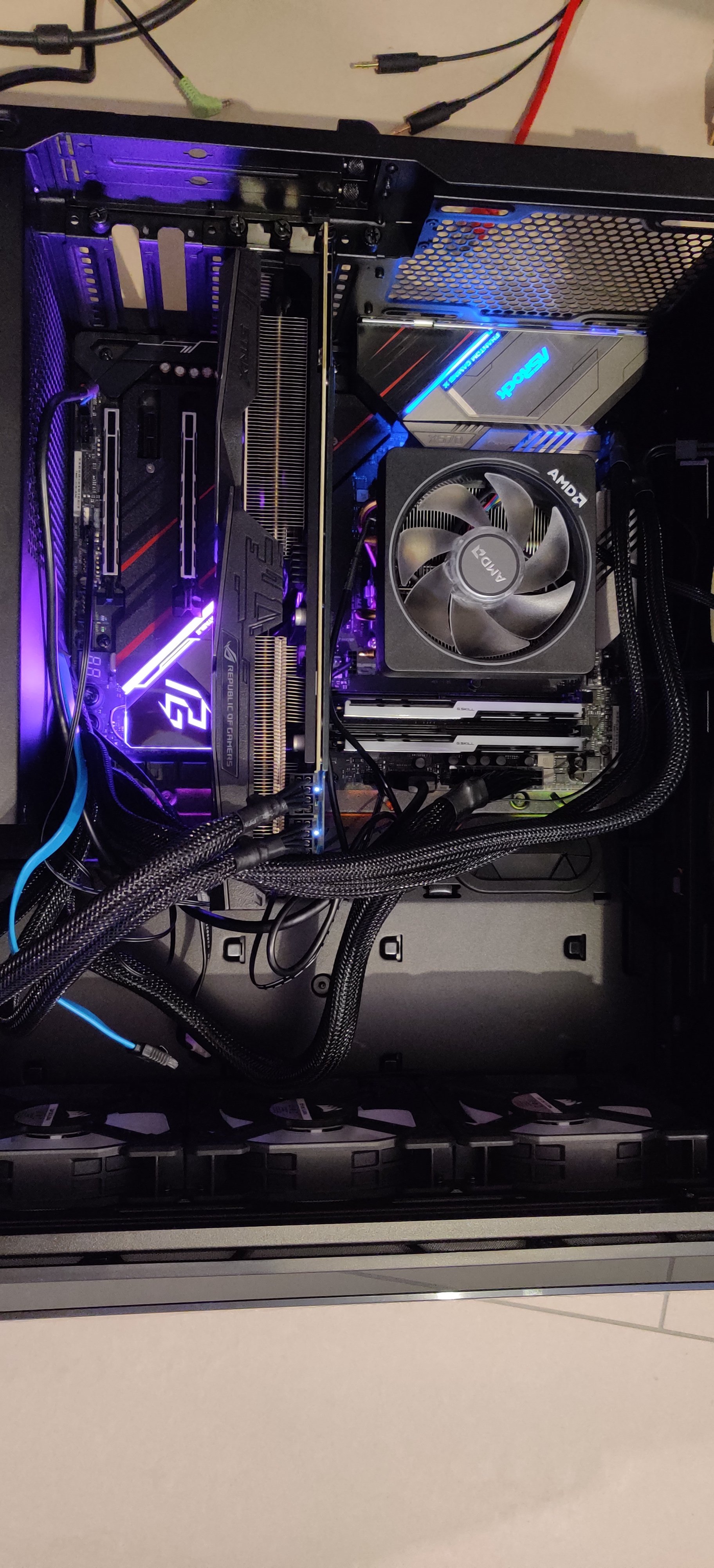

Ich habe mir einen neuen PC zusammengestellt und zusammengebaut:
Mainboard: ASRock X570 Phantom Gaming X
CPU: Ryzen 9 3900X
RAM: Trident Z Neo F4-3600C16D-16GTZN
Datenträger: Samsung V-NAND SSD 970 EVO Plus NVMe M.2
Netzteil: BeQuiet Dark Power Pro 11
Die Grafikkarte ist eine ROC Strix Vega 64, die ich auch schon in meinem vorherigen Built benutzt habe.
Beim Einschalten des Netzteils leuchten die DekoLEDs des Mainboards und die Stromzufuhr-LEDs der Grafikkarte.
Wenn der Powerschalter am Gehäuse betätigt wird, starten die Lüfter am Gehäuse, im Mainboard und an der CPU. Zusätzlich leuchten dann auch die LEDs am RAM an der Grafikkarte und an den Lüftern. Die Lüfter der Grafikkarte starten jedoch nicht.
Und das noch größere Problem: am Bildschirm kommt kein Signal an. Die Grafikkarte, die Signalkabel(HDMI und DP) und den Monitor habe ich mit meinem alten Gerät verwendet und sie funktionieren einwandfrei.
Meine bisherigen Ansätze zur Problemlösung:
Ich habe alle Bauteile noch einmal auseinander genommen und erneut zusammengesetzt. Dabei habe ich darauf geachtet alle Anschlüsse noch einmal doppelt nachzudrücken.
Ich habe versucht das System ohne Grafikkarte über den Ausgang des Mainboards um ein Signal zu bitten.
Um einen Fehler zu provozieren, habe ich den PC ohne RAM-Riegel eingeschaltet. Als Antwort startet er nach wenigen Sekunden selbstständig neu.
Daraufhin habe ich die RAM-Riegel einzeln auf verschiedenen Slots mit und ohne Grafikkarte ausprobiert und jeweils den CMOS gecleart (sowohl über den Taster als auch über Herausnahme der Mainboard-Batterie).
Ich habe das Mainboard auch außerhalb des Gehäuses (auf einer Glasunterlage) betrieben, um einen Kurzschluss mit dem Gehäuse auszuschließen. Die Abstandshalter sind im Gehäuse vorinstalliert.
Keiner der Ansätze hat die Problematik verändert.
Das Mainboard hat ein kleines Display auf dem beim "Start" Codes durchlaufen. Es bleibt allerdings kein Code stehen. Aus dem Handbuch konnte ich nicht entnehmen, ob das normal ist und mir nur mitteilen soll, welcher Schritt gerade durchgeführt wird, oder ob jeder dieser Codes einen Fehler bedeuten soll, was natürlich eine Katastrophe wäre.
Mir gehen langsam die Ideen aus.
Ich habe Bilder vom Built im ausgeschalteten und eingeschalteten Zustand beigefügt und wäre für Hilfeversuche äußerst dankbar. Für die Nullmethode fehlt mir das Equipment, aber sollte die "Dr. Debug" Funktion des Mainboards nicht ebenso aussagekräftige Informationen liefern?

Drehen sich die Lüfter der GPU denn überhaupt garnicht?
Bei mir starten die nach wenigen Sekunden für einen kurzen Moment und stoppen dann wieder (Asus 0db - erst ab 55°C) - habe die gleiche CPU, Mainboard und GPU wie du sowie 2 NVMe SSDs.
Ein wenig besorgt macht mich dass da in Richtung Stromanschluß für die CPU, ZWEIMAL ein gesleevter Kabelstrang gelegt ist.

Da oben laufen 2 Kabelstränge hin, weil ich sowohl den 4-poligen als auch den 8-poligen Anschluss einmal ausprobiert habe.

Kann es sein, dass du bei der CPU Stromversorgung was falsch gesteckt hast? Was hast du für ein Netzteil?
Steck mal das Dicke in den 8-poligen und das dünne in den 4-poligen. Oder schaut es nur auf den Bildern so aus dass die unterschiedlich dick sind?

Der 8-polige Stecker führt in den breiten Anschluss oben links. Rechts daneben ist ein 4-poliger Stecker, den ich danach zusätzlich und getrennt angeschlossen habe. Nichts davon hat am Verhalten oder an den Codes etwas geändert.
Wie ist die Grafikkarte am Netzteil angeschlossen? Welche Anschlüsse wurden verwendet? PCIE ? und PCIe ?
Jedenfalls muss da was falsch verkabelt sein, da ja die GPU kein Strom zieht. Poste mal ein Bild von der Rückseite vom Netzteil und Check nochmal welches Kabel wohin führt.

Nach dem Kommentar, dass die GPU keinen Strom zieht, habe ich ein anderes PCIe-Kabel-Stromkabel genommen. Jetzt starten die Lüfter und es kommt brav das Signal auf dem Monitor, dass nichts bootbares gefunden wurde. Vorher hatte ich das ausgeschlossen, weil die beiden Strom LEDs auf der Karte von rot auf weiß sprangen, sobald das Stromkabel angeschlossen wurde. Allerdings scheint sich das nur darauf zu beziehen, ob überhaupt ein Kabel angeschlossen wurde.
Kurz: es funktioniert jetzt.
