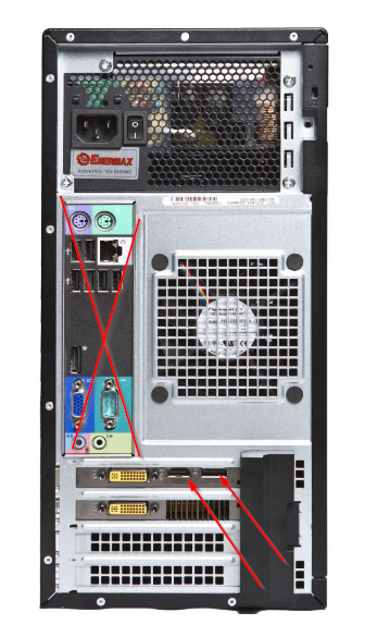

Das kann bei deinem PC in sofern verwirrend sein weil du am Mainboard hinten (das oben durchgestrichene) auch ein Monitor Anschluss hat. (für andere Prozessoren wie du ihn hast).
Du hast aber eine "extra" Grafikkarte also muss der Monitor auch unten bei den Anschlüssen der Grafikkarte (Pfeile) angeschlossen werden.

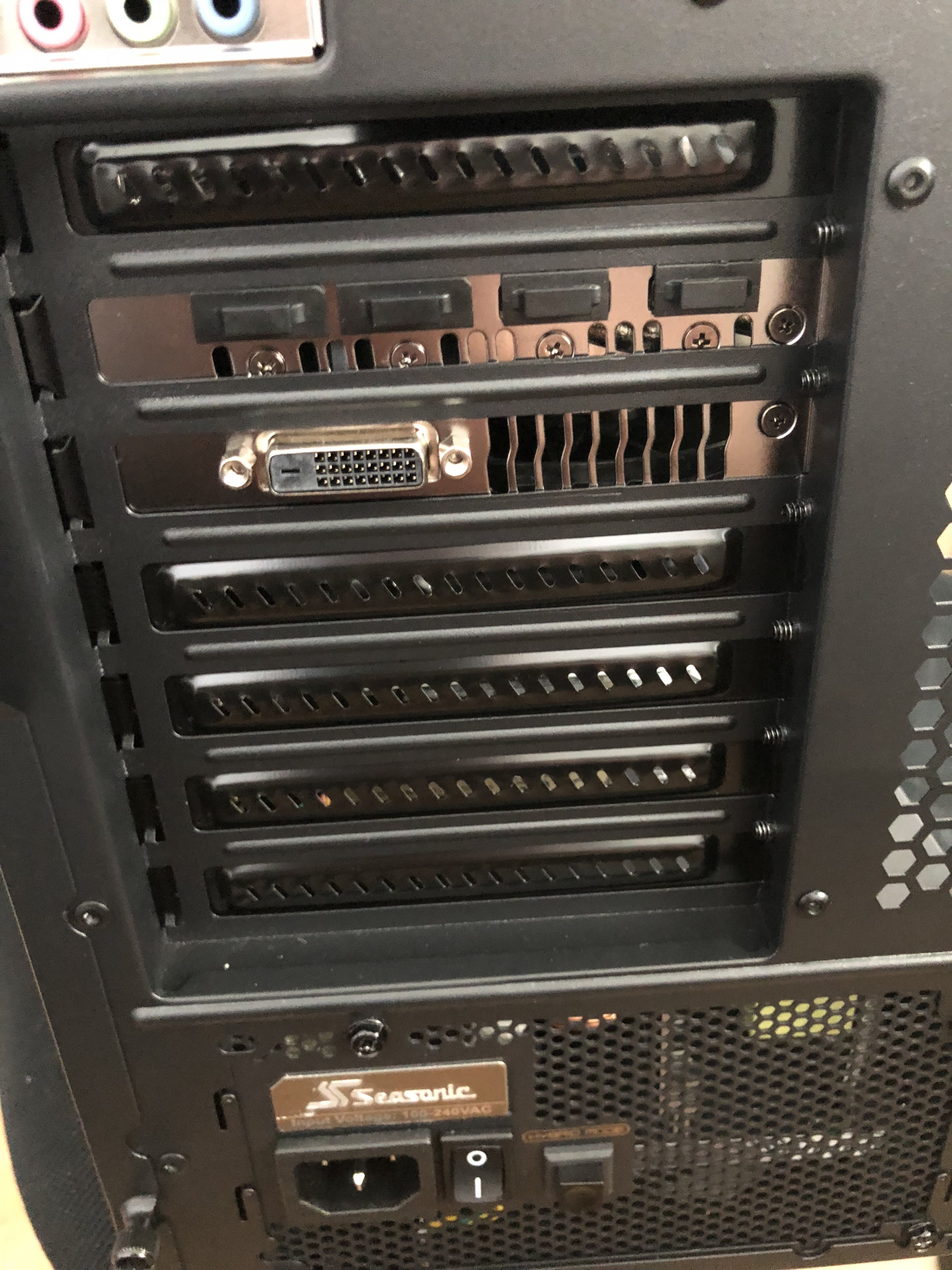

na toll.... mein HDMI da unten und für diesen komischen Anschluss hab ich kein Kabel zu Hause......
