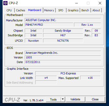

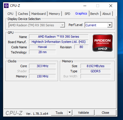

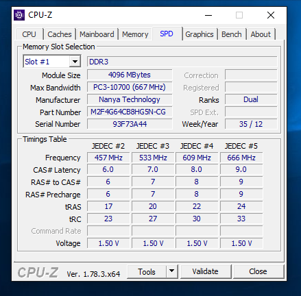

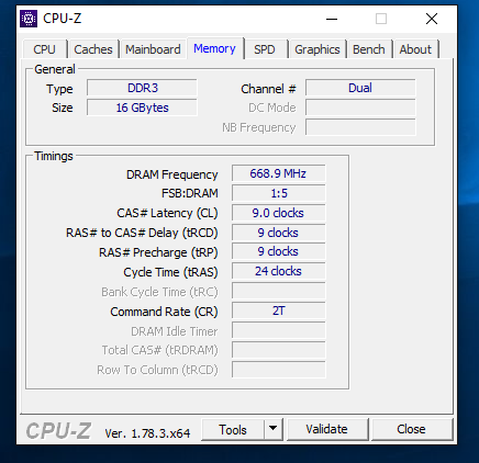

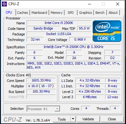

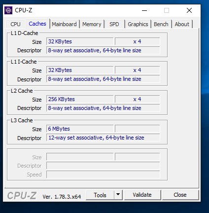

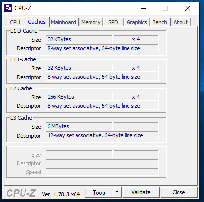

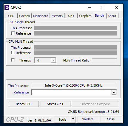

Als Screenshots hänge ich noch die genauen Daten von CPU-Z ran, falls das jemandem hilft.

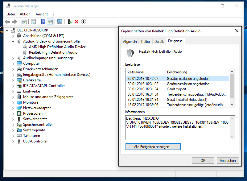

Zusätzlich hänge ich noch ein paar Screenshots vom Gerätemanager usw an, ich hoffe dass mir dadurch jemand helfen kann.

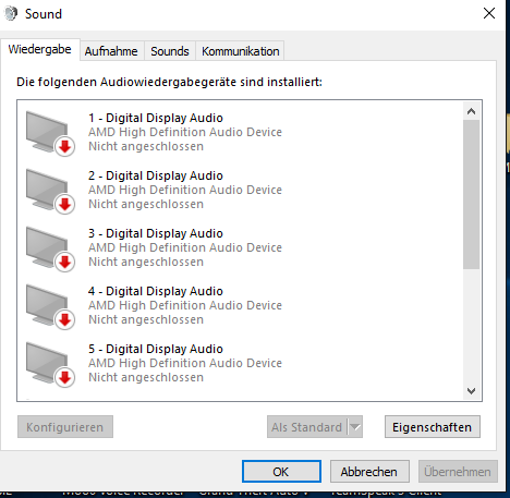

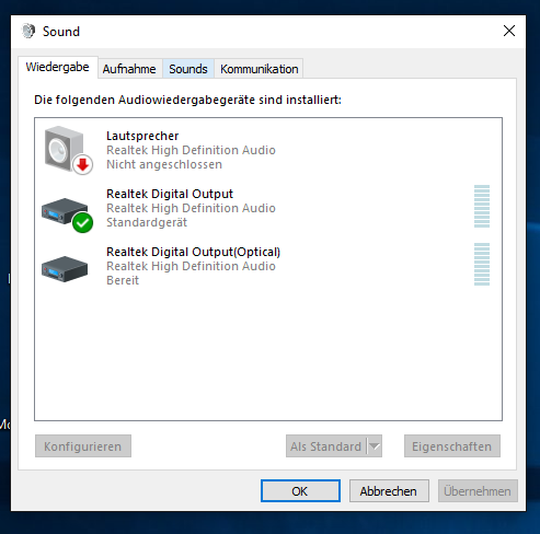

Wie man bei den Screenshots sehen kann sind die Lautsprecher z.B. aktiviert, es steht aber dort, dass sie nicht angeschlossen wären. Des Weiteren steht bei Realtek HD Audio im Geräte Manager bei Ereignissen folgendes (habe ich auch als Screenshot angehängt) "Das Gerät "HDAUDIO\FUNC_01&VEN_10EC&DEV_0892&SUBSYS_1043841B&REV_1003\4&141f45d&0&0001" erfordert weitere Installationen."

Müssten bei der Liste der Wiedergabegeräte aber nicht die Lautsprecher aktiv sein ?
in den Wiedergabegeräten mal rechtsklick auf Lautsprecher machen und aktiveren klicken und dann diese als Standard festlegen
Aktiviert sind die Lautsprecher ja, aber angeblich nicht angeschlossen... steckt der Stecker sauber drin? Probier auch mal die anderen Buchsen durch, evtl. ist an der nur die Erkennung defekt. Im Treiber kannst du notfalls den Front Out auch auf eine der anderen Buchsen legen.
mMn ja, sofern du normal per Klinke deine Lautsprecher fütterst. Digital Out ist vermutlich der OnBoard-HDMI-Anschluss(?) und Optisch ist SPDIF.
Du müsstest deine Kopfhörer/Lautsprecher an die grüne Klinken-Buchse anstöpseln.
Die Lautsprecher sind aktiviert, aber scheinbar nicht angeschlossen. Wenn ich den PC starte kommt unten rechts immer die Meldung, seitdem die Treiber installiert wurden
" Ein Kabel wurde ausgesteckt"
" Ein Kabel wurde eingesteckt"
Windows meinte bei der Fehlerbehandlung zu mir, dass ich die AMD Sound Treiber aktivieren soll, jetzt ist die Liste mit den Wiedergabegeräten um 6 Digital Display Audios erweitert.

Die Lautsprecher kann ich bei den Wiedergabegeräten lediglich deaktivieren, sonst nichts, also weder teesten, noch als Standardgerät festlegen o.ä.
