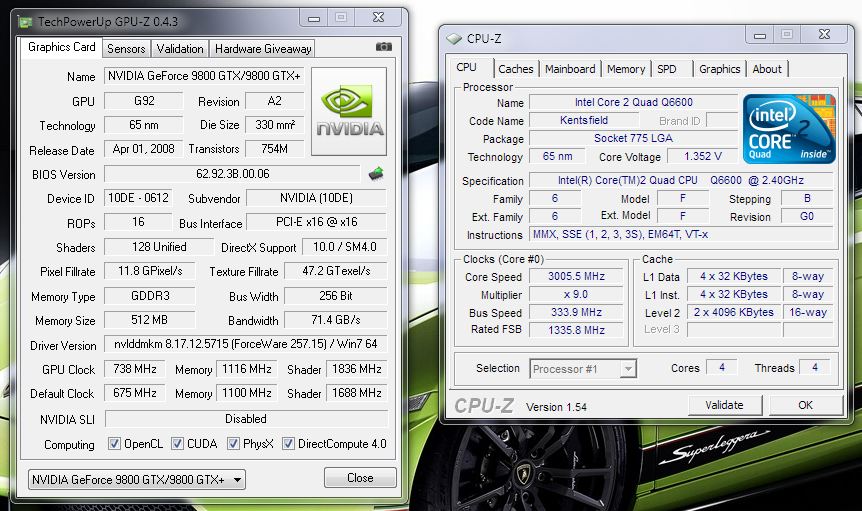

Wärme das Thema wieder auf um nicht sinnlos ein neues zu erstellen ^^
Habe selber das gleiche Problem bei meiner Gainward 9800GTX. Hatte die werte auf die einer 9800GTX+ hochgetaktet und keinen Unterschied bemerkt.
Habe das Problem, dass ich bei BFBC2 immer so auf die Art Mikroruckler habe. Ist Dabei aber egal ob ich die Details im Spiel hoch oder runter schraube
Habe meine CPU mal von 2,4GHz übern FSB auf 3,2 übertaktet. Läuft alles stabil. Ausführlich mit Furmark (bei Graka) und Prime und Super PI (bei CPU) getestet.
Mein System:
MB: Intel P5K-WS
CPU: Intel Core2Quad Q6600
Graka: Gainward 9800 GTX
RAM: Corsair XMS2 6400 - 800MHz
Wäer für jegliche Hilfe beim OCen sehr dankbar...
Bilder werden wenn es sich heute Abend mit dem Umzug ausgeht folgen (GPU-Z und CPU-Z)
Mein System:
MB: Intel P5K-WS

Hier die versprochenen GPUZ und CPU Z Fenster Screens.
Da das neue NT defekt war hatte ich wieder das alte reingebaut...
FSB hat momentan einen Wert von 333MHz = 3GHz CPU Takt.
Habe mit dem Intel Burn Test Temp-Werte von 66°C unter Vollast erhalten nach einer Halben Stunde Burn In... Hatte keine Fehler obwohl der Burn Test meinte "unstable"

Evtl. ist ja die GPU zu hoch getaktet,BF:BC2 reagiert auf zu hohes GPU OC recht allergisch.
Einfach mal testen.
Oder ab (Wa sich zwa für unwahrscheinlich halte) es liegt am Treiber,mal einen älteren versucht?
mfg Sascha
Einfach mal testen.
mfg Sascha
ph0enX
- Mai 2009
- 2.736
Ja eigentlichn ur mit den letzten 2 Forceware Treibern und dem akteullen Betatreiber..
Graka habe ich schon mit einigen Clocks probiert nur sehe ich nie einen unterschied...
Weiters strange finde ich, dass meine RAM Blocks ein angeschreibenes Steppin von 4-4-4-12 haben aber im MB von Haus aus 5-5-5-15 eingestellt haben... WEnn ich den am Block angegebenen Wert einstelle ist mein Sys extremst instabil... habe dabei häufigst Bluescreens... Weiß aber leider iwi net warum... Konnte es mit BF net testen ob das andere Stepping was bringt.. weils beim starten von BF eben den BSoD bringt
Whitecker007
- Okt. 2007
- 2.698
Takte die Graka einfach mal auf ihre stock Taktraten,ändern sich dann nichts,kannst du diese schonmal ausschließen.
Das passt so schon,niedrigere Timings bringen dir im Alltag nahezu garnix.
Und das du ein BSOD bei zu niedrigen Timings bekommst ist normal,also einfac so lassen passt schon
Mal die CPU auf stock laufen lassen?
