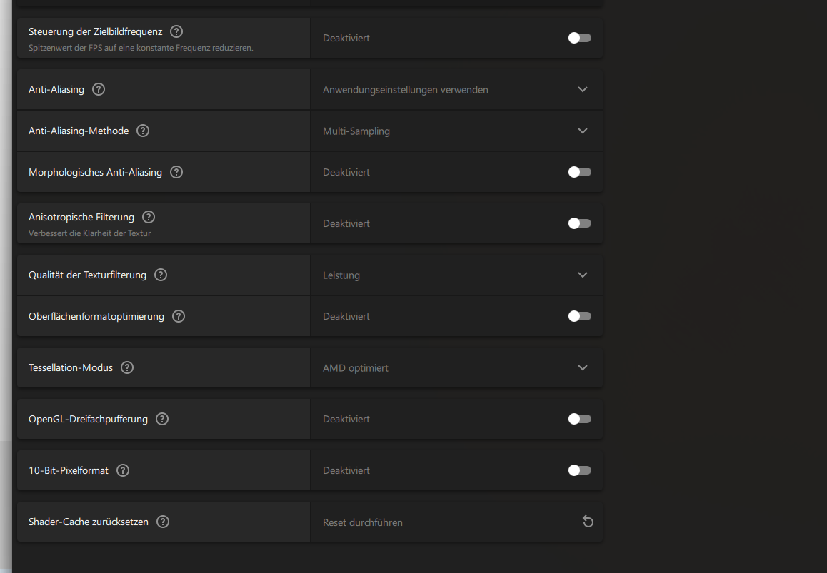

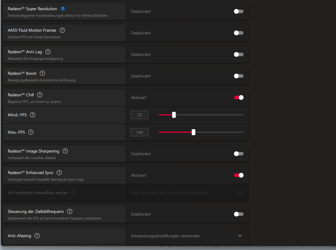

Spiele zu Zeit Call of Duty Black OPs 3.
Beim Spiel zeigt es max 50 fps an .
Kommt mir wenig vor. Bei einem Vorgänger Spiel von COD hatte ich mehr FPS.
Entweder geht da nicht mehr oder irgendwas ist da falsch eingestellt.
Anzeigenanstellung im Windows ist auf 144 eingestellt.
Im Spiel auch auf 144.
Einstellungen auf Mittel.

details und Auflösung auf min stellen...wenn sich an den fps nix ändert limitiert die CPU.....details auf Max: FPS bleiben gleich/brechen ein limitiert die GPU oder HDD...oder auch der unbekannte RAM...oder hast du nen problem mit dem internet (gehts um single-oder multiplayer - was für nen Datendurchsatz hast du bei deinem ISP gebucht)?
Warum vergleichst du ein neues COD mit einem alten?
Liegt es nicht nahe, dass ein älteres COD wenige Hardwareleistung benötigt als ein neues,
ergo, man hat beim neuen weniger FPS?
Die "neueren" COD sind sehr oft CPU-Limitiert, das sollte man mal testen wie es @MoebiusHRO schon geschrieben hat.

@chinmera Lass dir eventuell mal GPU und CPU Auslastung anzeigen.
Das Spiel sollte deutlich mehr FPS haben.
Was für ne Auflösung fährst du überhaupt?
Enhanced sync abschalten da damit die halbe refreshrate des monitor anliegen
Umgehen lässt sich das mit freesync aktivieren und anti lag an.
Ein fps cap bringt bei amd nix entweder läuft freesync oder nicht. Sofern das display es hat.
Ansonsten mit tearing leben udn maximale fps. sofern man dafür empfindlich ist
Reaktionen: Rainbowprincess
Wie schnell läuft der RAM? Dual Channel aktiv? XMP geladen? SAM aktiv?
Welcher Monitor ist wie angeschlossen?
Wie hoch ist die GPU Auslastung?

So.
Update.
Alles versucht nix geholfen.
Zum Spaß eine andere Graka probiert---- geht.
Komm über die 50 fps und auch zu die 90 fps.
Alte rein. Max 50.
Naja.
Graka defekt.
Muss wohl ne neue her.
