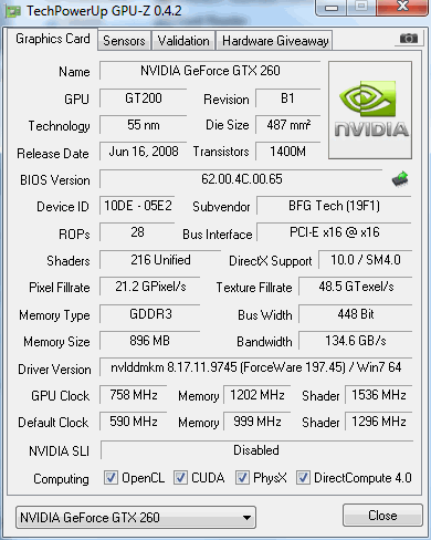

Und zwar spiele ich zurzeit Just Cause 2.
Da es bei meinen gewünschten Einstellungen immer bei ca. 25 FPS liegt, wollte ich mal mehr aus meiner Graka rausholen.
Hier ein Bild von den default --> zu OC Werten.
Da kann es doch nicht sein, bei den Unterschieden das da die FPS Werte gleich bleiben....

Mutig mutig, bei einem Xilence Netzteil CPU und GPU zu übertakten.
Vielleicht ist das Spiel ja CPU-limitiert? ;) In welcher Auflösung spielst du?
Das Spiel wird bei deinem E6420@3,2GHZ wahrscheinlich absolut CPU-limitiert laufen. Da kannst du die Grafikkarte übertakten bis zum Erbrechen ohne dass du mehr FPS bekommst....

Werden jetzt die Taktraten im Spiel übernommen oder nicht ?
Takte doch testweise die CPU einmal runter - sollte sich dann ja entsprechend negativ bemerkbar machen, wenn diese denn limitiert, was ich aber für wahrscheinlich halte.
Das Spiel sollte mehr als 2 Kerne unterstützen.

Also im Großen und Ganzen limitiert hier die CPU?
Ich habe hier noch Crysis, Battlie Field BC 2, Metro 2033, Assassins Creed 2 auf dem Rechner, welche von diesen Games wäre denn da GPU Lastig, wo ich testen kann ob das ocen was wirkt ?
Jedes bei den entsprechenden Settings. ;)
Obwohl BC 2 selbst bei "relativ" hohen Settings auch eher CPUlastig ist. --> Pauschale Aussagen kann man aber nicht treffen!
BTW
Settings hochstellen und gucken ob sich die FPS stark absinken. Wenn sie gleich bleiben kann man von einem CPUlimit ausgehen. Wenn sie absinken, ist es ein GPUlimit.
Oder mal die CPU hoch oder runtertakten und sehen ob sich die FPS ändern. Wenn ja CPU LImit
