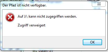

Seitdem hab ich keinen Zugriff mehr auf die Platte. Sie wird aber noch im Arbeitsplatz erkannt, genauso wie in der Datenträgerverwaltung. Als Format wird NTFS angezeigt.
Bei Zugriff auf die Platte bekomme ich eine Fehlermeldung
Nun seid Ihr gefragt... Wie komm ich am besten wieder an meine Daten?

Ich wüsste nicht, wie es dazu kommen sollte, aber evtl fehlende NTFS-Rechte. Evtl mal checken. (Rechtsklick, Eigenschaften, Sicherheit)

Adminrechte sind vorhanden...

Ich darf Entwarnung geben... Es waren die fehlenden Rechte... ich habe den Besitzer geändert und nun komme ich wieder an meine Daten ran... Danke ;)
