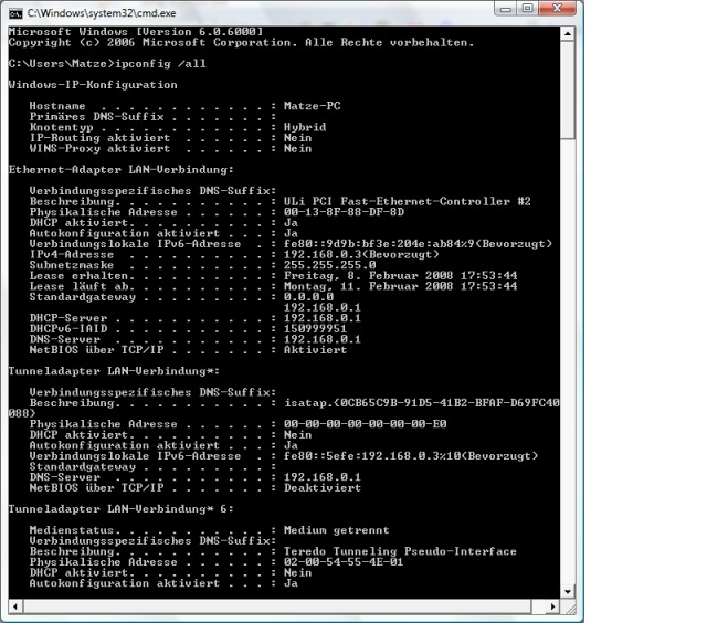

Was sagt denn ein IPCONFIG /ALL an der Eingabeaufforderung? Ich habe mit Vista das Problem, daß nach dem Ruhezustand das Netzwerk auch nicht mehr richtig funktioniert. Ich habe zu Hause einen DHCP Server. Trotzdem sehe ich bei einem IPCONFIG komischerweise nach dem Aufwachen (des Rechners) zwei Gateways: einmal 0.0.0.0 und einmal den richtigen 192.168.3.254. Natürlich kann ich mit dem 0.0.0.0 Gateway nicht ins Internet. Selbst ein IPCONFIG /RELEASE + RENEW oder restarten der DNS und DHCP Client Dienste hilft nicht weiter. Erst nach einem Neustart funktioniert alles wieder.
Mit XP (Dualboot) gibt es diese Probleme nicht.
die Probleme hatte ich auch. Mußt mal in die Netzwerksteuerung gehen und die Verbindung zwischen Router und Internet zurücksetzen. Außerdem empfehle ich feste IP's zu vergeben und das HDCP abzuschalten. Defender würde ich auch abschalten.
Du wirst lachen: Mein Problem konnte ich troch fester IP+Gateway nicht umgehen. Irgendwo kommt immer das 0.0.0.0 Gateway her.

Die Lösung für das Vista-Problem: DHCP aus und feste MAC-Adresse im Router mit IP-Adresse verknüpfen. Dem Vista-PC (wohl dann auch für XP) ebenfalls diese Adresse vergeben oder einen Vistaready Router kaufen. Diese 0.0.0.0 Gatewayprobleme sind nicht unbekannt.

Habe meine Konfiguration mal als Bild beigefügt:

hi zusammen,
das mit der festen IP zuweisung hat funktioniert.
Danke @all für die nützlichen Tipps !!:):)
