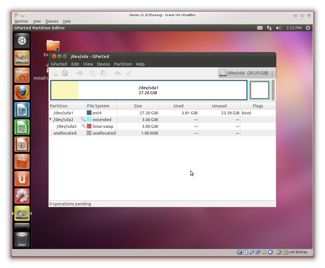

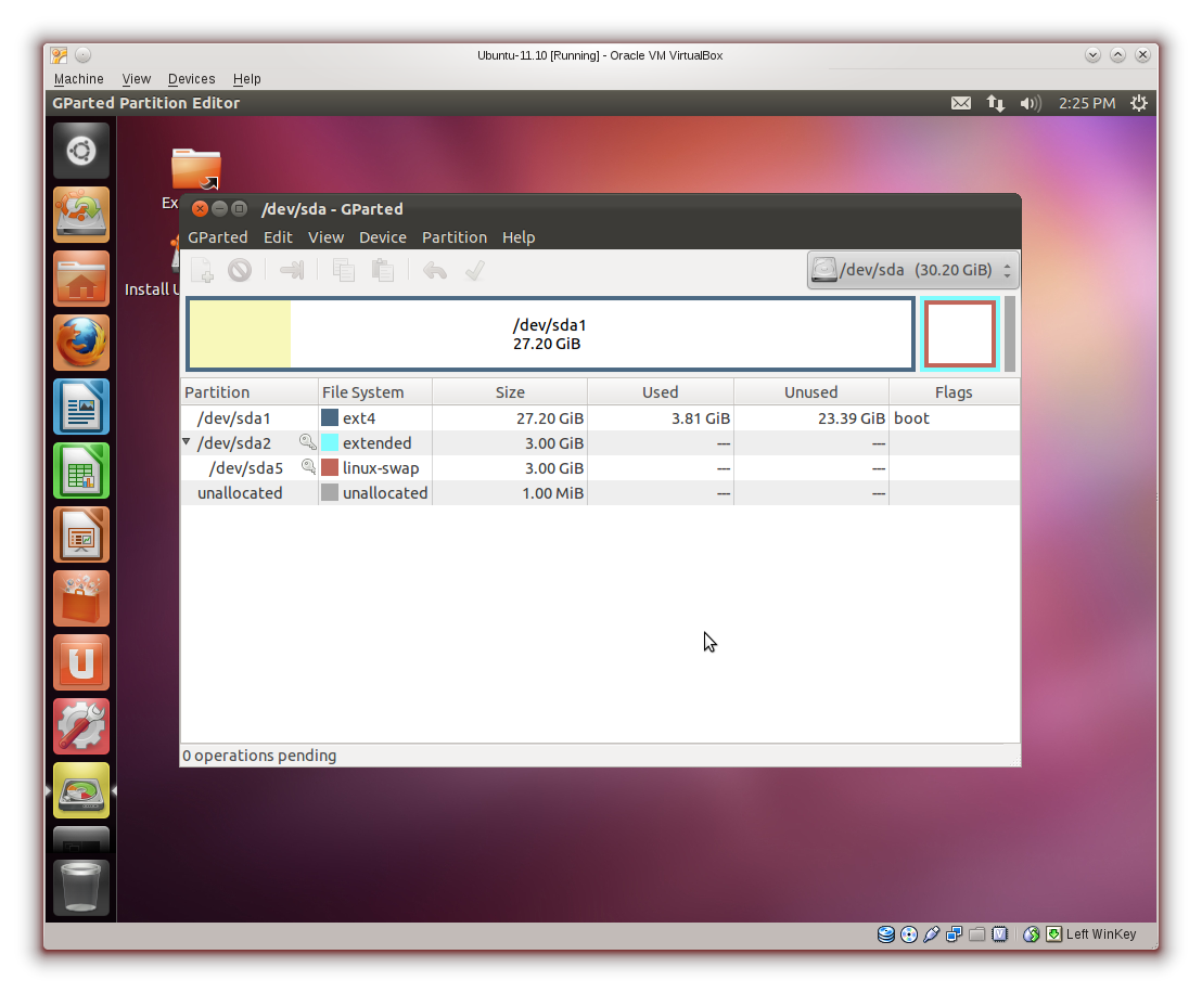

Seit gestern Abend habe ich Ubuntu 10.10 von DVD probiert. Hier sehe ich die beiden Festplatten und auch die Ordnerstruktur. Ein kleiner Erfolg, es fehlen leider nur noch die beiden logischen Partitionen.
Wenn alle Festplatten zu sehen sind, müßten auch die Partitionen zu sehen sein.
Müssen wir mal nachschauen mit gparted
Im linken Panel ist oben das Ubuntu-Icon zu sehen. Da drauf klicken. In die aufgehende Zeile gparted eintippen.
Nach gp sollte aber schon ein Icon zu sehen sein.
Achtung: jetzt nur gucken, nicht anfassen!
Da drauf klicken. Es sollte etwa so ähnlich aussehen. Spätestens hier sollte alles zu sehen sein.
edit: ich habe die 11.10 genommen. Bei 10.10 ist es hoffentlich ähnlich.

Ich hab mit 11.10 mal 2 Rechner gestartet. Bei beiden werden die installierten SATA HDs korrekt links unter Geräte angezeigt wenn ich den persönlichen Ordner öffne. Ein Klick auf eine Partition mountet sie automatisch und öffnet den Inhalt und fügt sie als Icon dem Dock hinzu.
Danke für die Anregungen, die ich hier erhalten habe. Hier mal mein letzter Stand, mir nur einer Festplatte:
Ubuntu 11.10
Der Vorschlag von Benutzer_nr1958 mit gparted zeigte mir, das Ubuntu die HD und die Partition kennt. Nur in Nautilus ist weiterhin keine HD oder Laufwerk zu sehen.
Mint 12
dto, nix zu sehen.
Ubuntu 10.10
hier konnte erstmalig die HD gesichtet werden, allerdings ohne Partition.
Noch ein kleiner Erfolg: Der USB-Stick wurde nach dem Einstecken sofort erkannt und auch angezeigt.
Kubuntu 10.04.4 LTS
Auf anhieb alles zusehen (!) incl. meiner ext. HD über USB. Die hatte ich versehentlich stecken gelassen.
Das, was ich mit einer Live-DVD machen wollte, ist erledigt.
