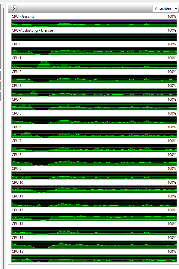

@breefube
Wie hoch ist den die CPU Auslastung der einzelnen Kerne, bereits wenn ein Kern vollausgelastet ist findet ja schon eine limitierung statt.
Wenn du nicht die gleiche CPU wie dein Mitspieler hast macht es auch kein Sinn zu vergleichen.
Reaktionen: Aduasen
@Stormfirebird ja das dachte ich mir auch ist aber normal nicht so ist momentan, da ich zu viel offen habe. Das ist aber im normalen Zustand nicht da bin ich etwa bei 70%-80% Prozent was auch zu viel ist, da kommt aber in nächster Zeit was dazu.
3d Mark lade ich gerade runter und werde die Ergebnisse mitteilen.
