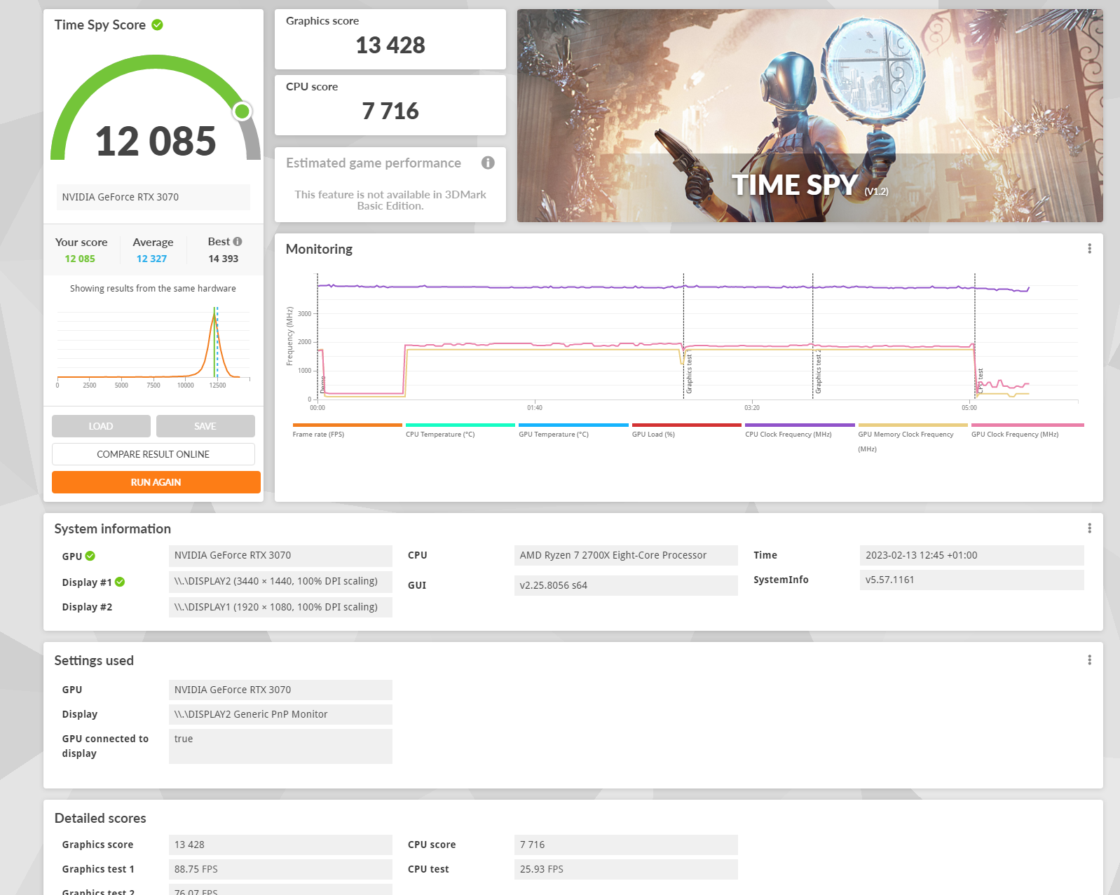

https://www.3dmark.com/spy/35707877

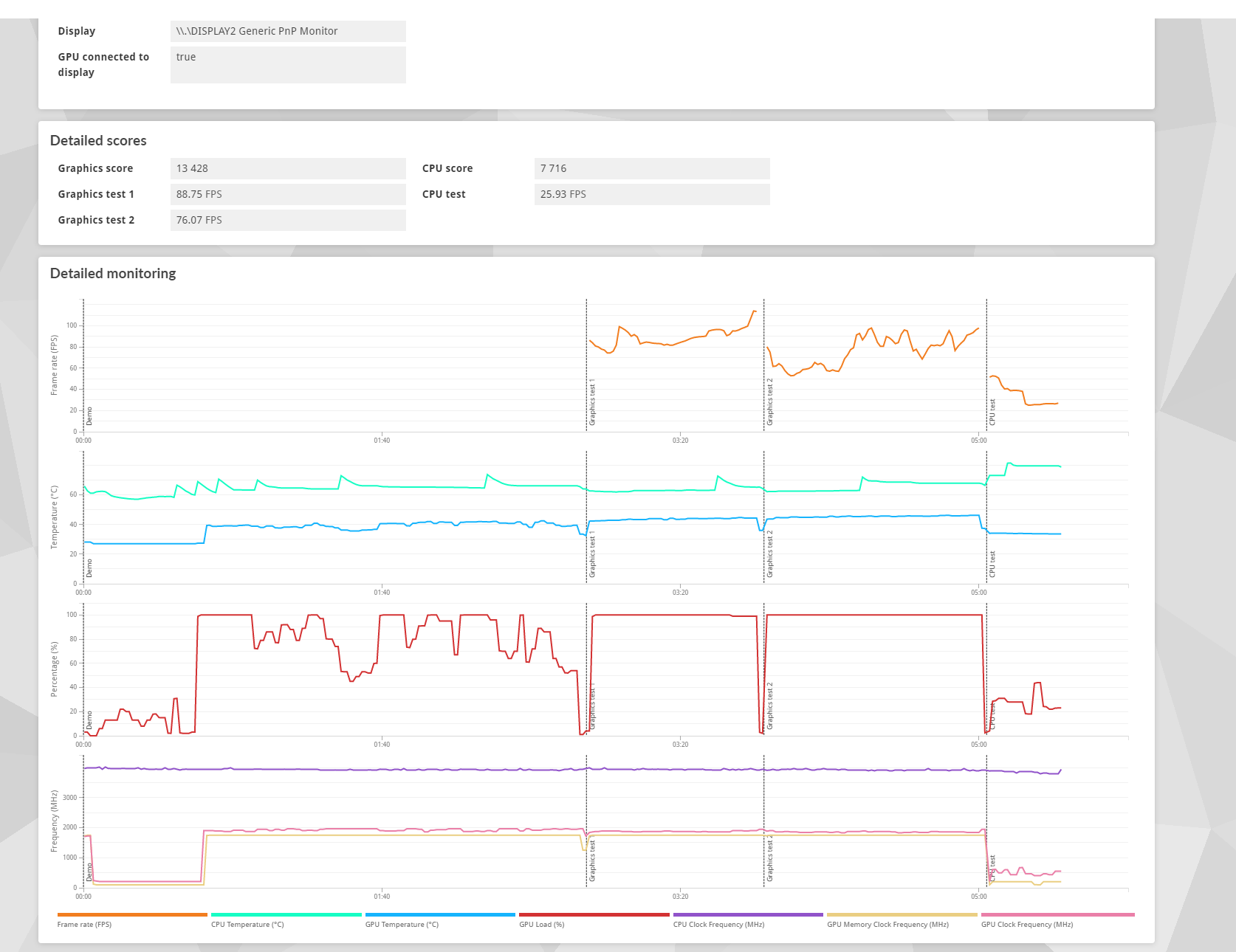

Zumindest im CPU Test scheint die CPU recht heiß zu werden? Prüf das nochmal, auch während dem Spielen.

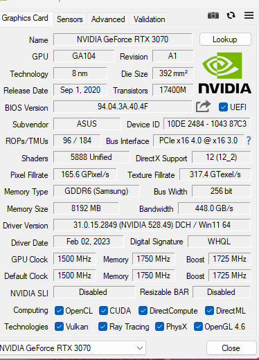

Ich habe gesehen ich habe nur PCIe 3.0x16 habe aber in vielen Foren gelesen das würde nur max 10 Prozent ausmachen wenn überhaupt.
Das passt und langt auch völlig, ich wollte es nur mal abgeklopft haben. Dass es "nur" PCIe 3.0 ist liegt an der CPU.
