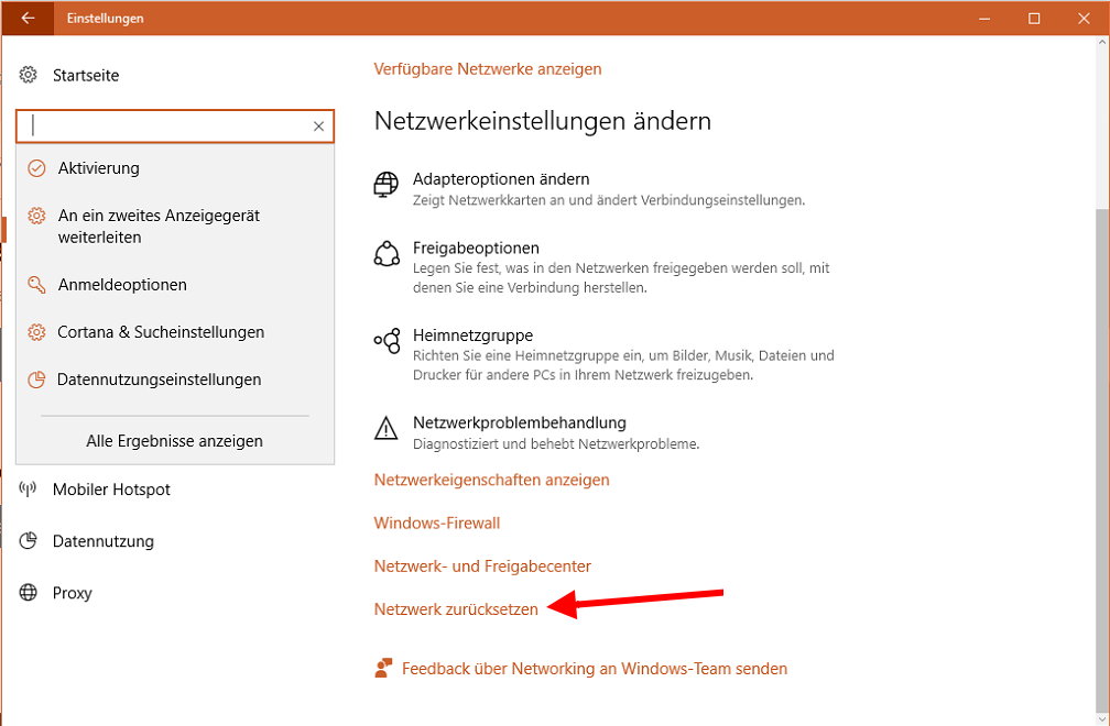

Habs jetzt hinbekommen. Manchmal kann das Leben echt leicht sein :rolleyes: Jetzt werden alle NAS erkannt :D
Man muss nur die Netzwerkeinstellungen zurücksetzen (Alle Einstellungen --> Netzwerk und Internet).
