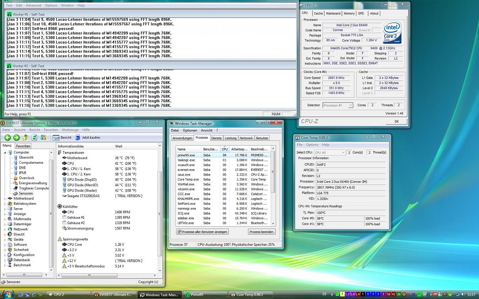

hier die momentanen Tests:
Ist das so in Ordnung, oder ist das schon grenzwertig?

Mein e6400 steckt auch bei 2.81 GHZ fest. Leider kann ich wegen meinen MoBo die VCore nicht erhöhen, darum weiss ich nicht, ob er sich noch weiter übertakten liesse.
(Habe einen e6400 Revision B2)
Temperaturen sind sicher in Ordnung, wie du in Coretemp siehst soll dein Prozessor ja bis 100° aushalten. Meiner hingegen lediglich 85. Momentan läuft meine CPU unter Last bei rund 50°, allerdings nicht mit dem Boxed Kühler!
Weiss jetzt nicht ob das der Unterschied zwischen L2 und B2 ist, oder ob dein oder mein Coretemp falsche Maximaltemperaturen anzeigt?
