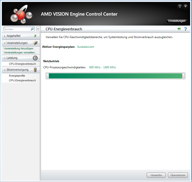

Hi,
ich habe einen HTPC mit einem E-350 Board von ASRock zusammen gebaut.

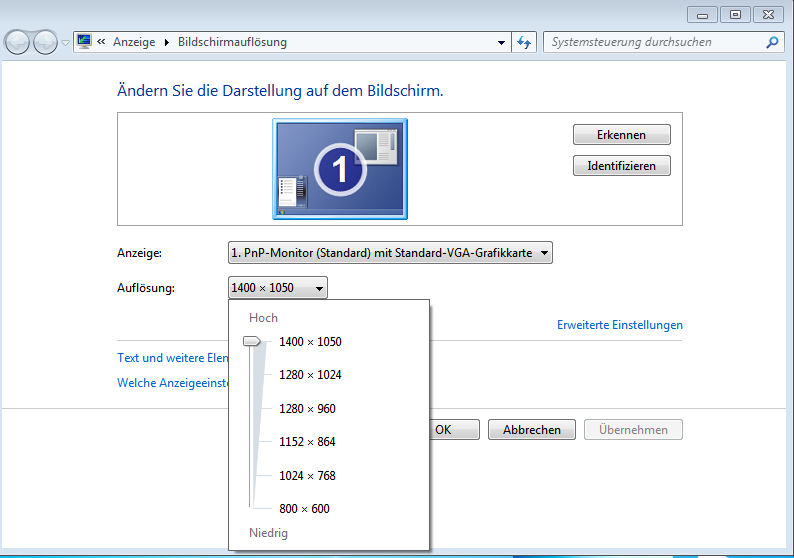

Leider finde ich beim besten willen nicht mehr die Overscan Einstellung, da die Oberfläche des Vision Engine Control Center irgendwie stark beschnitten ist.
Auch kann ich die Auflösung nicht höher als 1400*1050 stellen. Das liegt aber weder an einem zu langem Kabel, noch am Monitor, da das mit einem anderen PC und dem gleichen Monitor/Kabel klappt.
Ausprobiert habe ich:
Den mitgelieferten Treiber
Den Treiber von der ASRock Homepage
Den Treiber von der AMD Homepage
Habt ihr irgendeine Idee, woran das liegen kann?
Danke

Naja, das zweite Foto ist schon aus'm Control-Center des AMD-Treibers ... aber welche Version ...
... aber er scheint moch nicht rebootet zu haben oder sonstige Probleme mit anderen Treibern.

Zum Thema: dir hat unter Windwos definitiv der CCC gefehlt, das auf dem Screenshot war nur die CPU Steuerung, aber nicht die für die GPU. Die gibts für den E350 aber genauso und dann sind die Einstellungen auch da.
