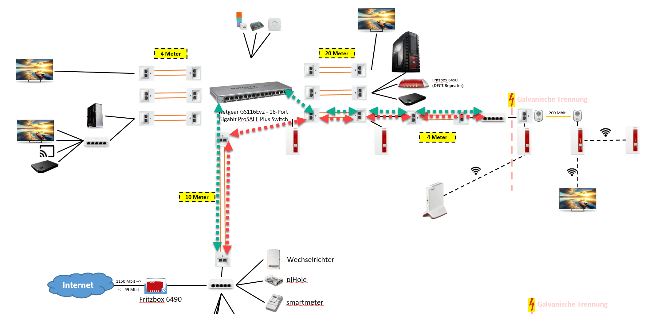

Hallo Netzwerkprofis,
ich dachte, ich reduziere mal die Zahl der Hops und verbinde einen weiter entfernten (ca. 40-60 Meter Kabel) Switch direkt mit einem Hauptswitch.
1. Die alte Route (grün) ist:
Fritzbox <-> Switch (Flex Mini) <-> Netzwerkdose <-> Patchfeld <-> Netgear 16er Switch <-> Patchfeld <-> Patchfeld <-> Netzwerkdose <-> Switch (Flex Mini)
2. Die neue Route (rot) sollte sein:
Fritzbox <-> Switch (Flex Mini) <-> Netzwerkdose <-> Patchfeld <-> Patchfeld <-> Patchfeld <-> Netzwerkdose <-> Switch (Flex Mini)
Das Bild veranschaulicht nochmal in rot und grün die beiden Routen:
Sobald ich nun aber die 2. Route verkabele, dann kriegt der Switch keine Verbindung mehr.
Verschiedene Kabel habe ich sicherheitshalber schon probiert.
Habt ihr eine Idee, was schief laufen könnte?
Welcher Switch bekommt keine Verbindung mehr? Der Flex-Mini ganz rechts, kurz vor "galvanischer Trennung"?
Und was ist der "Hauptswitch"? Anscheinend nicht der große Netgear sondern der Flex Mini bei der 6490?
Trennst du btw auch die Verbindung vom "rechten" Flex Mini zum Netgear in dem Moment wo du die rote Strecke anschließt? Oder gehen aus der Dose beim rechten Flex Mini zwei Kabel rein, eins vom Netgear & eins vom Flex Mini bei der 6490? Wenn nicht, baust du dir u.U. einen Loop.
Könnte jetzt natürlich auch daran liegen, dass zwischen dem Flex Mini bei der 6490 & dem rechten Flex Mini zu viele Übergänge sind, so dass der Link einfach nicht zustande kommt. Kommt auf die Qualität der Verkabelung, Querschnitte, Patchkabel usw. an.
btw: Wenn du Hops* reduzieren willst, dann häng doch die Fritzbox direkt an den Netgear ran statt erst mal noch über den Flex Mini zu gehen. Der Flex Mini kann dann ja immer noch an der 6490 hängen um Pihole, Wechselrichter usw. zu versorgen.
Alternativ könntest du auch den Flex Mini (6490) an den Netgear anschließen & die 6490 an den Netgear, ohne den Mini mit der 6490 zu verkabeln.

Bei der roten/zweien Route umgehst du ja den GS116Ev2. Macht der VLANs, DHCP, irgendwelche anderen Späße odedr dient er nur als dummer Switch?
Ja, der Switch kurz vor der galvanischen Trennung hat keine Verbindung bekommen.
Ich hab´ jetzt doch mal alle Verbindungen nochmal durchprüft und festgestellt, dass die eine der zwei Leitungen zwischen Fritzbox und Netgear nur 7 Adern durchleitet.
Ich habe von Dose zu Patchfeld gemessen. Bei der Installation vor 10 Jahren konnte ich noch 8 Adern messen :-(
Als nächstes heisst es dann wohl Dose aufschrauben... :-(
