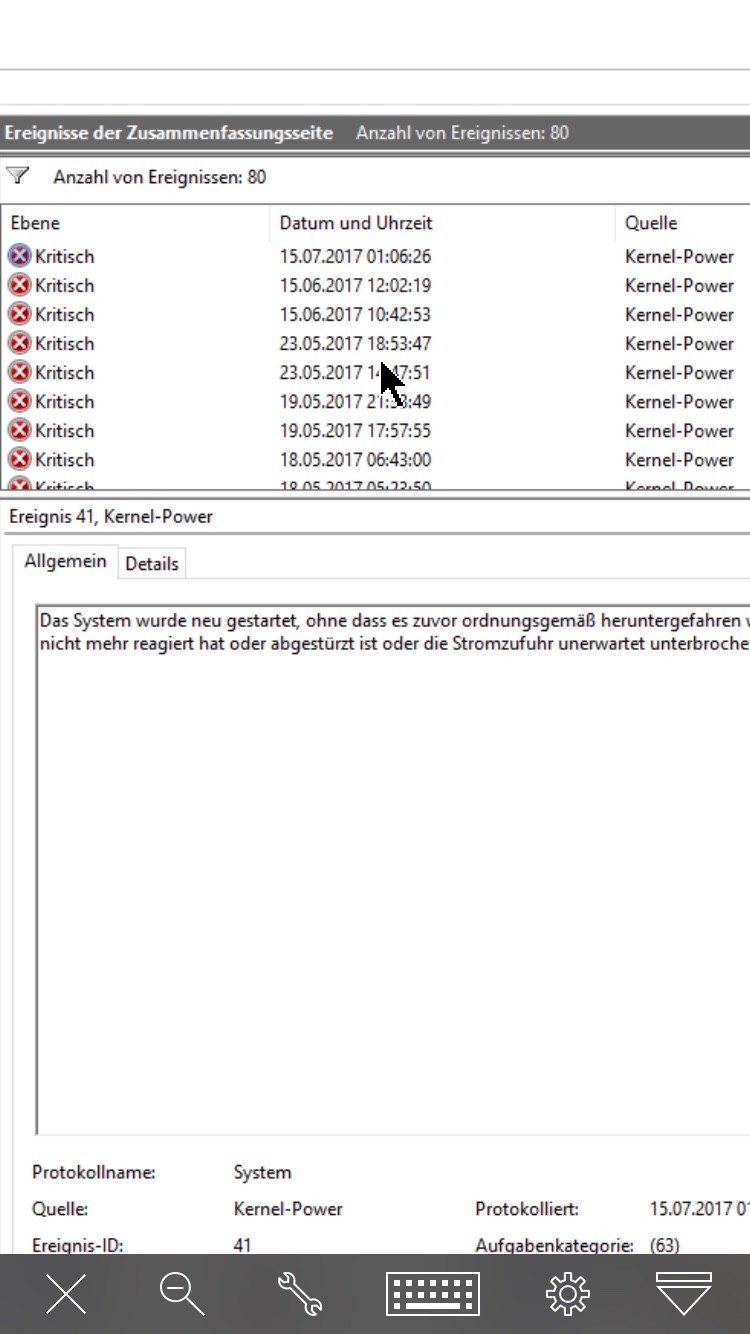

Habe meinen Ryzen 5 1600 nun auf 3,725 GHz bei 1,35V. Gestern dann der spontane Neustart bei moderater Auslastung (kein Benchmark).
In der Ereignisanzeige dann das hier:
Hab ich noch immer zu wenig Spannung oder was bedeutet das?

Die Bezeichnung Kernel-Power bezieht sich nicht auf die Stromversorgung des Prozessors, sondern sagt aus (was auch in der Beschreibung steht), dass das Betriebssystem unerwartet beendet wurde (BlueScreen / Reset / Strom weg / etc.). Als Kernel ist hier der Betriebssystemkernel gemeint.
Als Ursache kommt selbstverständlich bei gleichzeitigem Auftreten mit deinen Übertaktungsversuchen instabile Einstellungen oder wie du befürchtest eine CPU ohne Reserven als nahe liegender Verdacht auf.

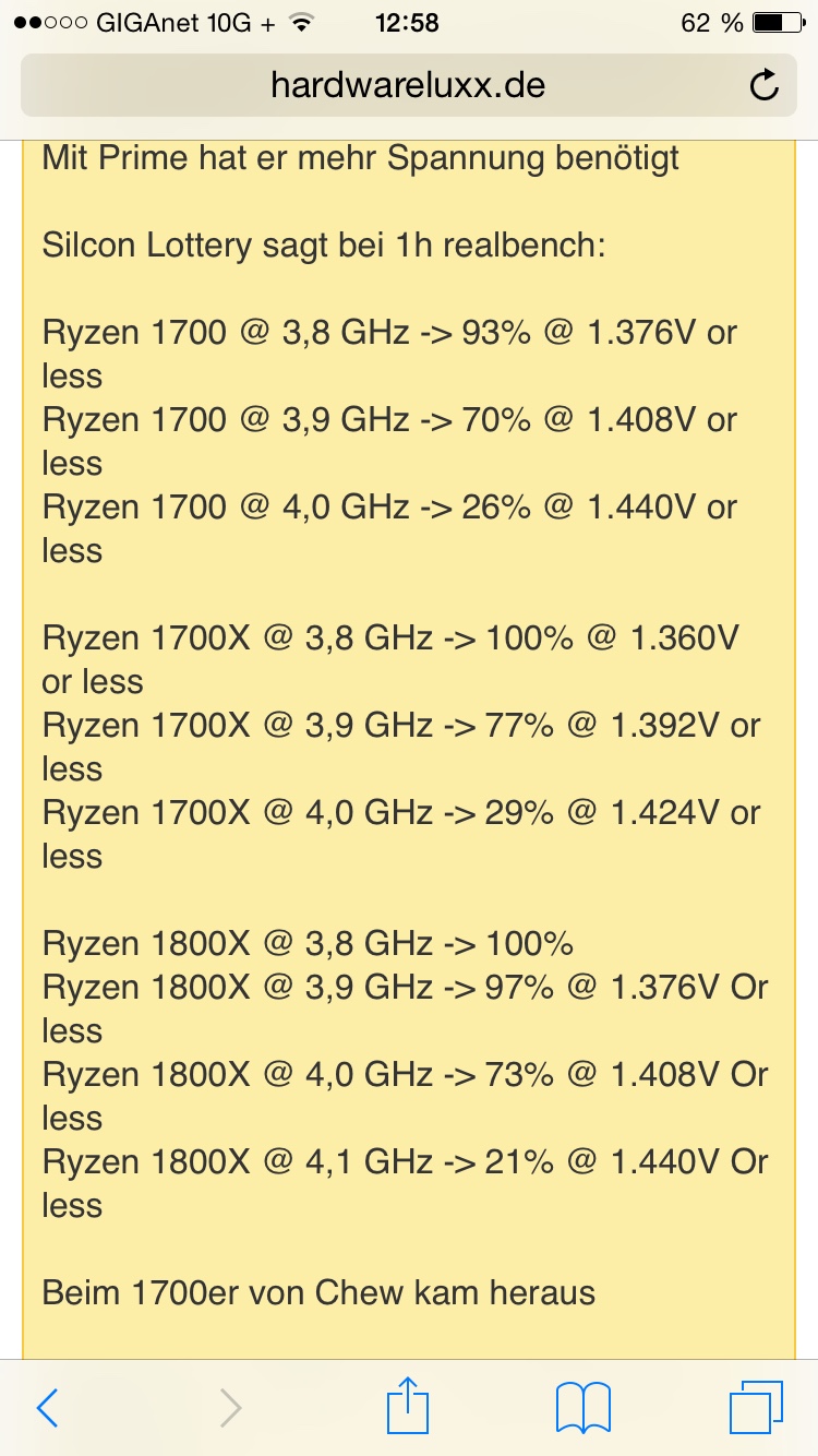

Dass die CPU aber schon so viel Spannung dazu braucht, zeigt doch, dass es kein besonders gutes Modell zu sein scheint und sich offenbar nicht gut takten lässt. Viel mehr als 1,35V wollte ich aber nicht geben.

Dieser Liste hier aus dem Luxx nach sind 3,7Ghz bei 1,35V gar nicht so unrealistisch:
