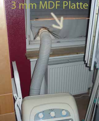

Gazpacho wenn du jalousien hast kannste es so machen wie ich.
geh in baumarkt kauf dir da so eine 2 mm mdf (holz) platte die lässte gleich so gross in der breite schneiden das sie in der füge hält wo die jalousien durchlaufen, somit haste dort gleich guten halt, dann ca 40 ca hoch. diese machste rein und lässt die jalousien bis auf die mdf platte runter das auch die rillen bei den jalousien zu sind.
das war es jetzt machste den abluftschlauch durch die mdf platte dort natürlich erst mal nen 15 cm loch rein bzw so gross wie es sein muss.
funzt ganz gut bei mir

p1030946-jpg.193756
