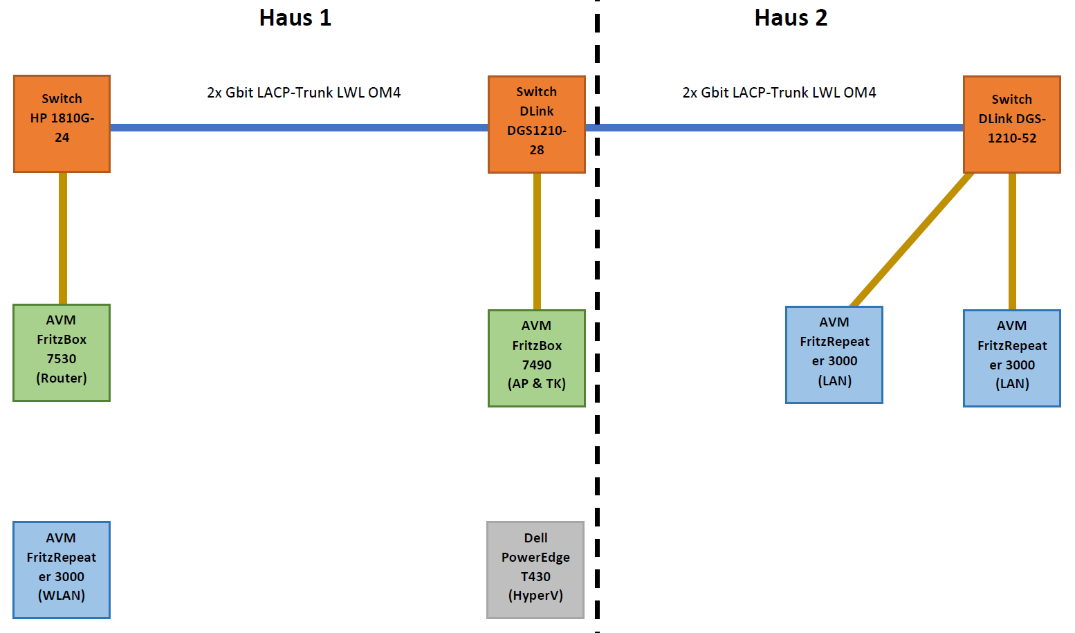

ich habe aktuell in meinem Heimnetzwerk ein kleines Problem, bei dem ich nicht auf die Ursache komme. Als erstes... es ist tatsächlich mein Heimnetzwerk, also bitte spart euch die Kommentare, dass das sicherlich ne Firma ist...
Hier zuerst ein Bild der wichtigsten Komponenten:
Auf dem Server (grau) laufen verschiedenste VMs. Hier sind eigentlich nur der Domänencontroller und ein piHole wichtig. Der DC ist primärer DNS-Server mit Weiterleitung zum piHole und DHCP-Server. Der Dell PowerEdge ist mit insgesamt vier Netzwerkleitungen an den Switch angebunden. Hier sind jeweils zwei Ports als LACP-Trunk konfiguriert (ein Trunk für das System und der Zweite für die VMs).
Die AVM-Geräte befinden sich alle im Mesh per LAN, nur der Repeater im Haus 1 im Mesh per WLAN. Der Mesh-Master ist der Router FritzBox 7530. Die 7490 ist als AP konfiguriert und kümmert sich um die Telefonie.
Als Internetzugang wird ein Telekom VDSL Supervectoring Anschluss mit stabilen 120 MBit verwendet.
Die drei Switche sind jeweils mit zwei Adernpaaren OM4 verbinden. Somit sind jeweils 2x GBit im LACP-Trunk konfiguriert. Es gibt zwei VLANs. Das Default- und ein Guest-VLAN. Die Verbindung zwischen den Switchen ist getagged. Alle anderen Ports sind im jeweiligen Netz untagged. Verbindung zur 7530 ist untagged Default auf LAN1 und untagged Guest auf LAN4.
Alle Firmware-Versionen sind auf dem aktuellsten Stand.
Problem bzw. eigentlich sind es zwei Probleme:
1. "Wandert" ein WLAN-Gerät z.B. iPhone von Haus 1 ins Haus 2, verliert es die Internetverbindung. WLAN-Empfang ist voll da, es können alle Switche und auch die virtuellen Server gepingt werden, aber die FritzBox 7530 ist nicht erreichbar. Nach einigen Minuten löst sich das Problem von selbst und die 7530 ist wieder normal erreichbar und Zugang zum Internet ist möglich.
2. Ab und an verlieren im Haus 2 Ihre WLAN-Verbindung. Es scheint, als würden die AVM Repeater kurz das WLAN deaktivieren (WLAN Symbol auf der Vorderseite hört kurz auf zu leuchten).
Mir gehen leider die Ideen aus. Vielleicht hat ja von Euch einer eine Idee.
Danke :-)

@Marcel^ Wie bereits im Post geschrieben handelt es sich um mein privates Netzwerk... Dies habe ich auch hier schon mal in einem Artikel präsentiert: Link ist leider nicht mehr aktuell, da ich ständig umbaue....
@All:
Die Geräte (iPhone) haben volles Netz. Ich kann direkt neben einem AP stehen, der zweite ist Luftlinie 10 Meter entfernt (durch eine Betondecke). Die APs sind alle mit LAN angebunden. In der Fritz!WLAN-App sehe ich auch, dass ich mit dem AP direkt vor mit verbunden bin.
Ins Netzwerk pingen kann ich ja auch, also kann das WLAN nicht das Problem sein. Nur zur Fritz-Box habe ich keine Verbindung.

Ich habe etwas herausgefunden. In der MAC-Tabelle des HP Switch bleibt die MAC des Notebooks auf dem Port des Routers. Sobald der HP nach ca. 5 Minuten die MAC verwirft, klappt die Kommunikation wieder.
Wie ist das möglich, dass der Switch so "langsam" ist. Auch hat die MAC-Tabelle nur 17 Einträge. Im Netzwerk sind grad aktuell locker über 50 Geräte (MACs) online und aktiv. Bei den DLinks hat die MAC-Tabelle jeweils über 50 Einträge und der Eintrag meines Notebooks wird auch sofort aktualisiert. (Uplink-Portgruppe 1 und 2 wechselnd)
Geh ich von Haus 2 ins Haus 1 klappt es aber sofort.
