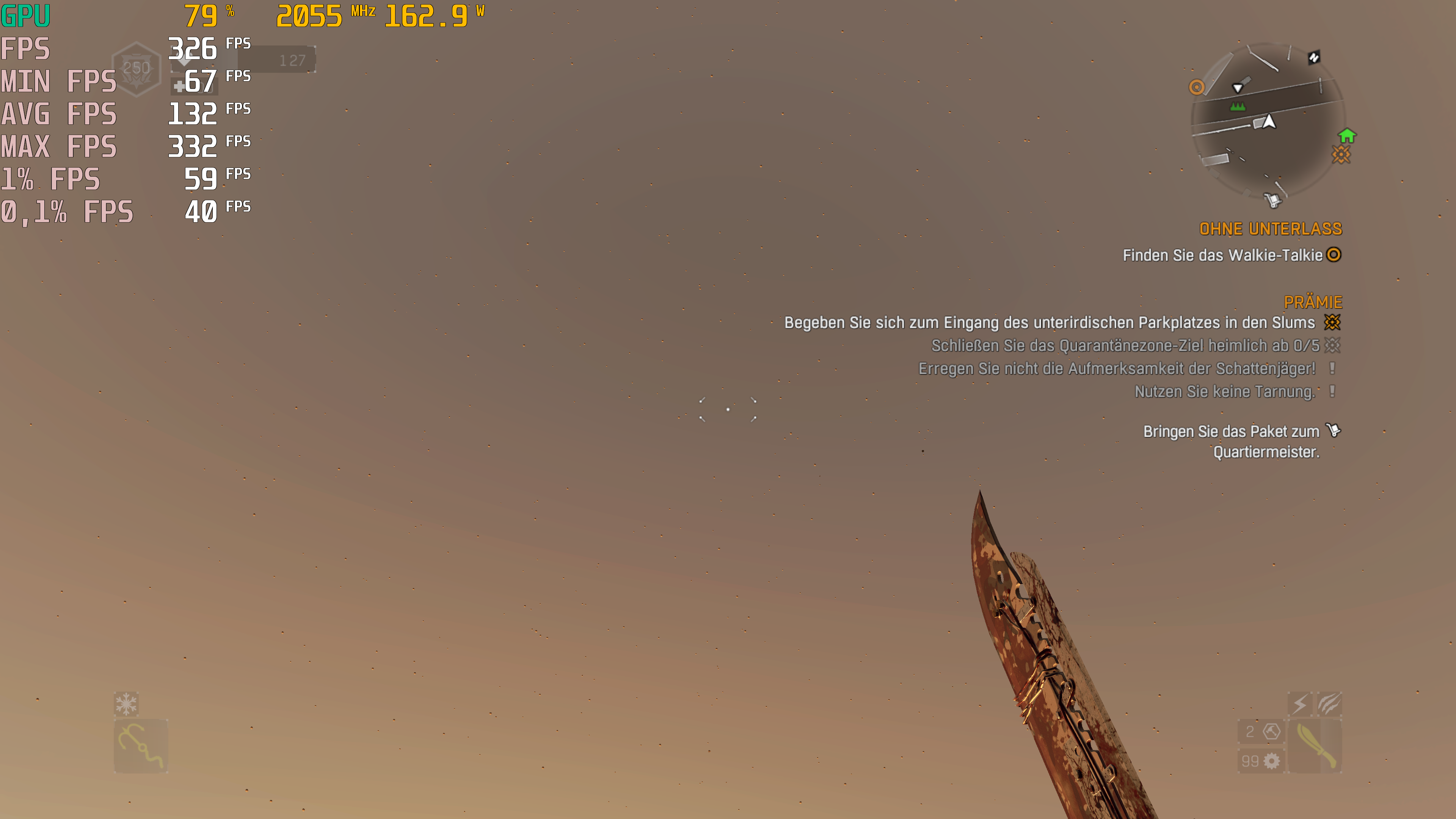

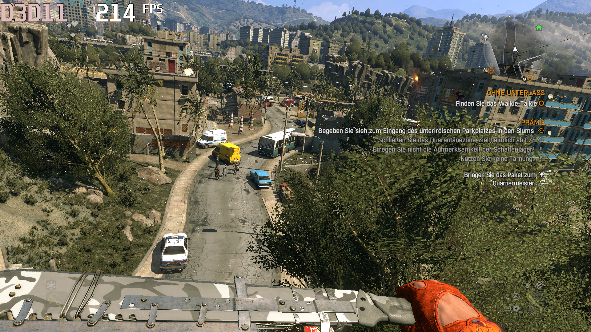

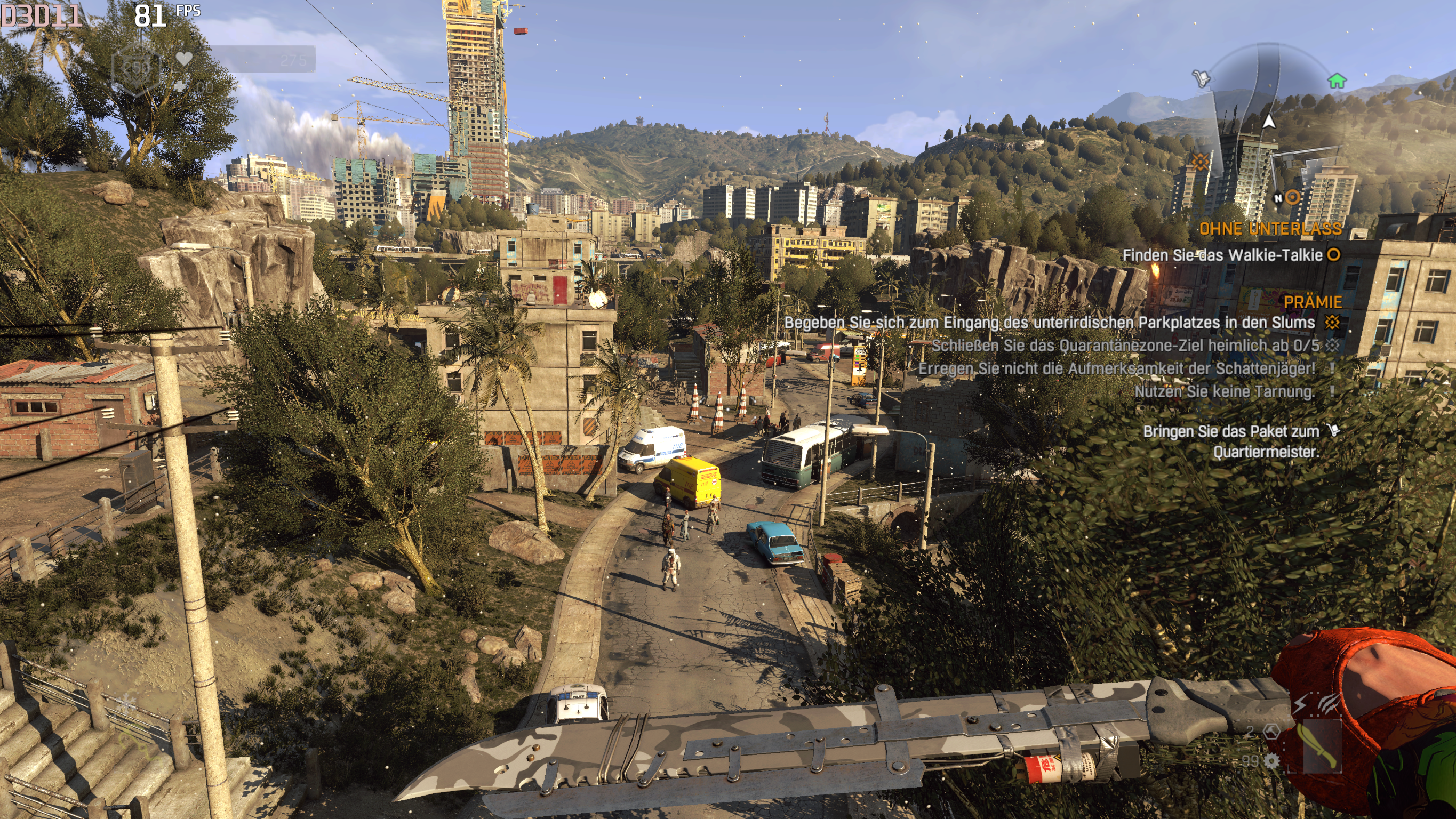

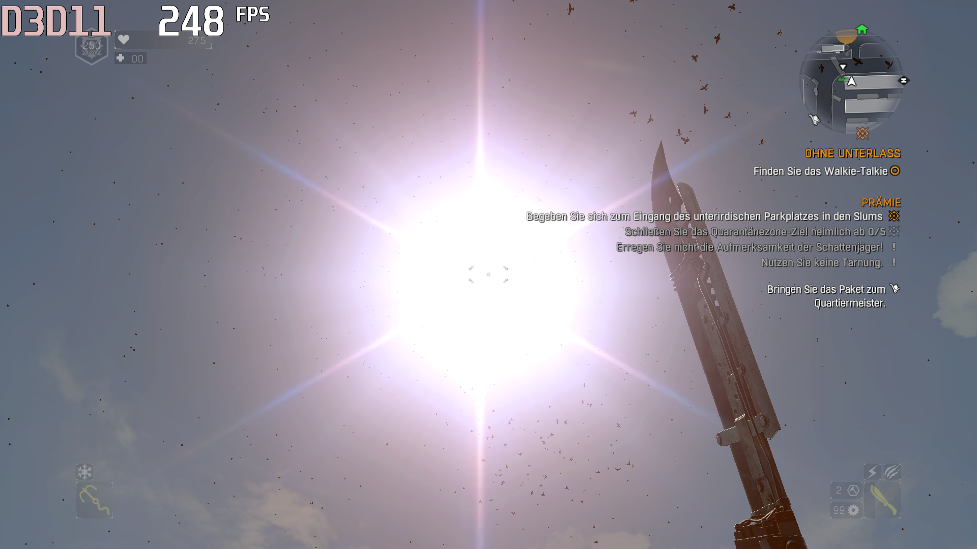

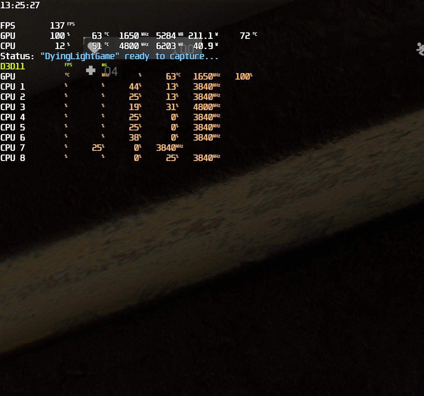

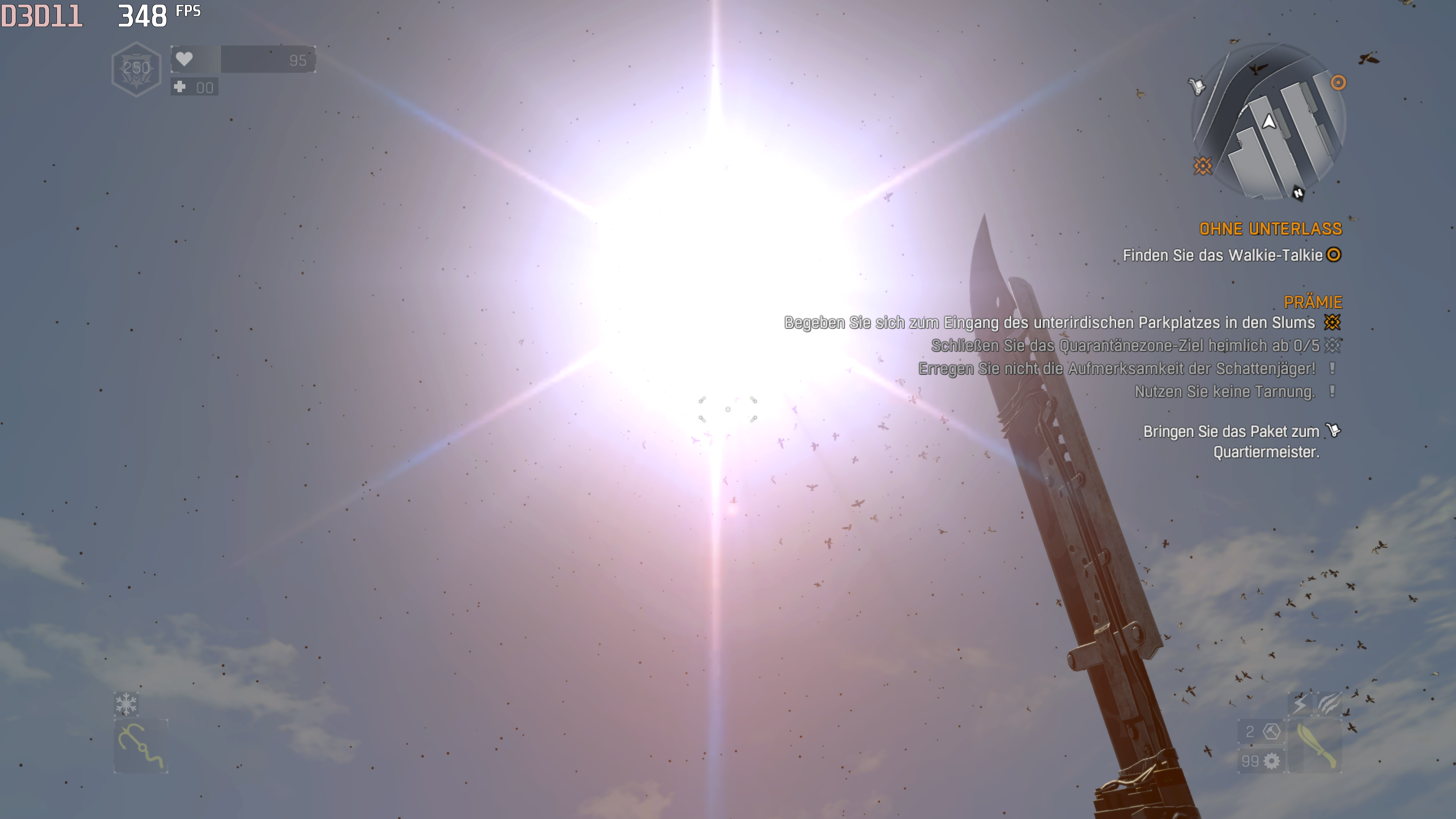

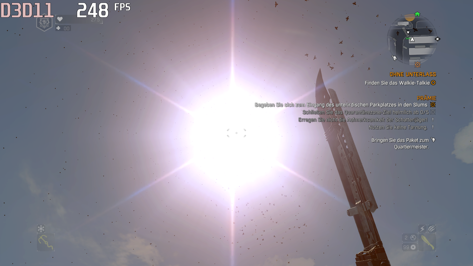

So Ihr habt mich Überredet, Screenshots für alle:
Es werden nur die Max Fps per MSI Afterburner OSD angezeigt.
Hier ist das beschriebene Phänomen

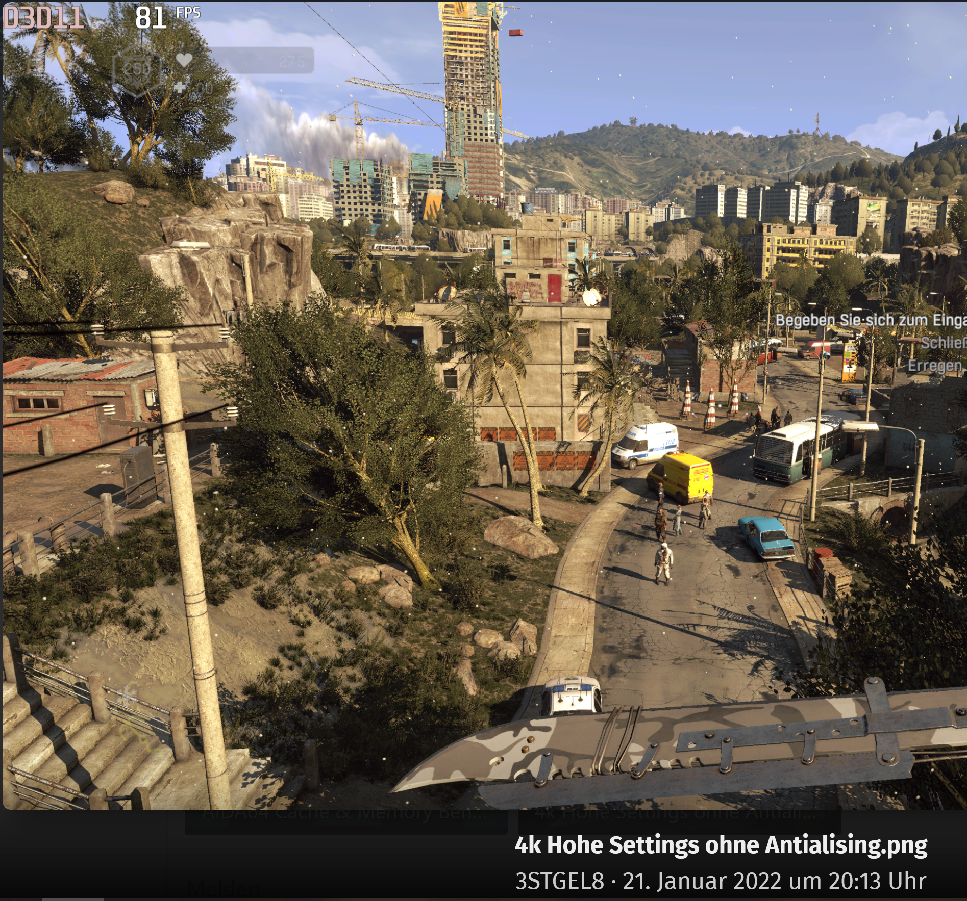

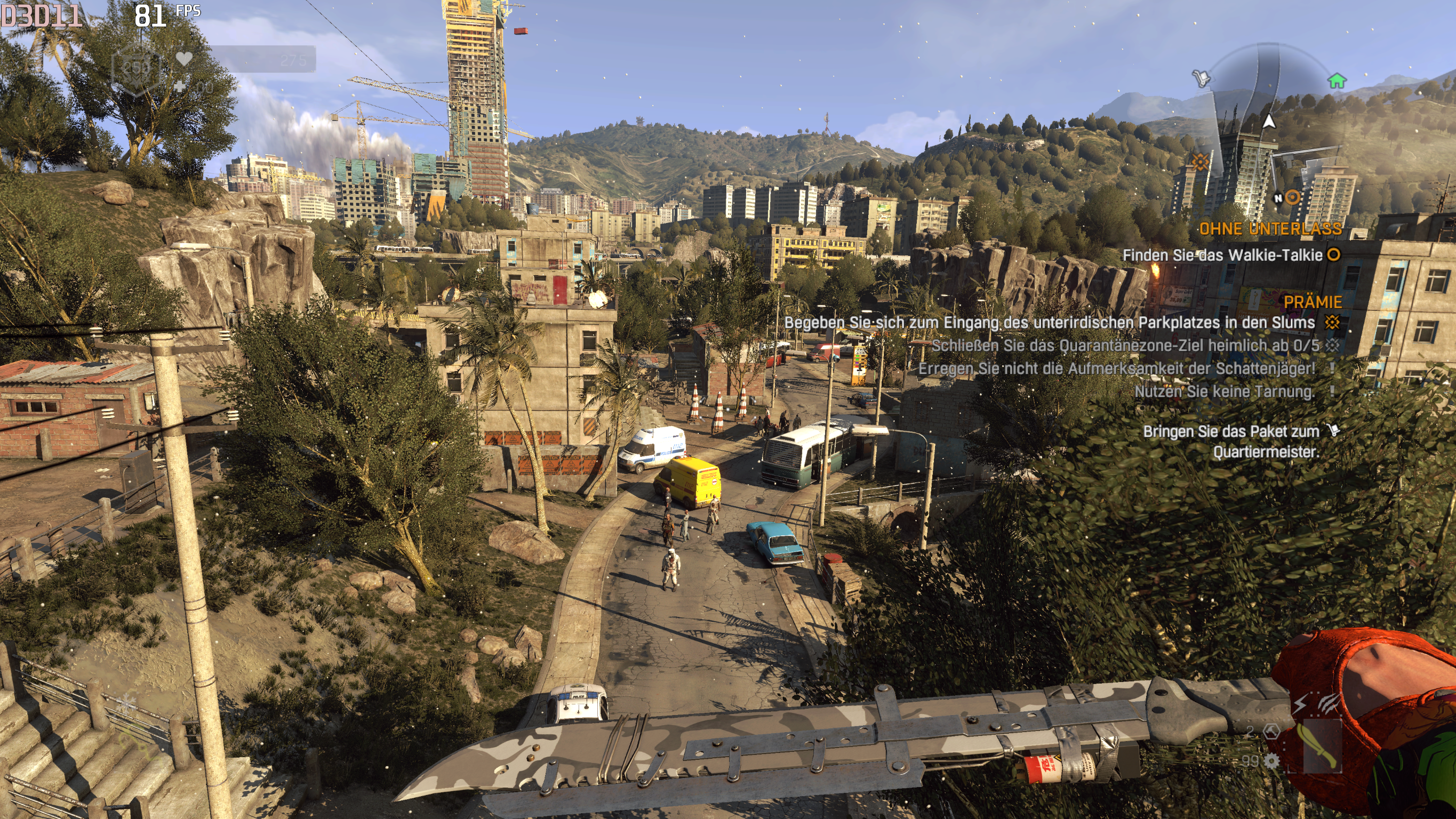

Leider ist das 4k Bild mit hohen Settings zu groß und wird nicht hochgeladen weshalb ich das Bild verkleinern musste.
In 2160p mehr fps als in 1080p im wenn man Idle in dem Himmel guckt.
Sonst Normales Verhalten der FPS

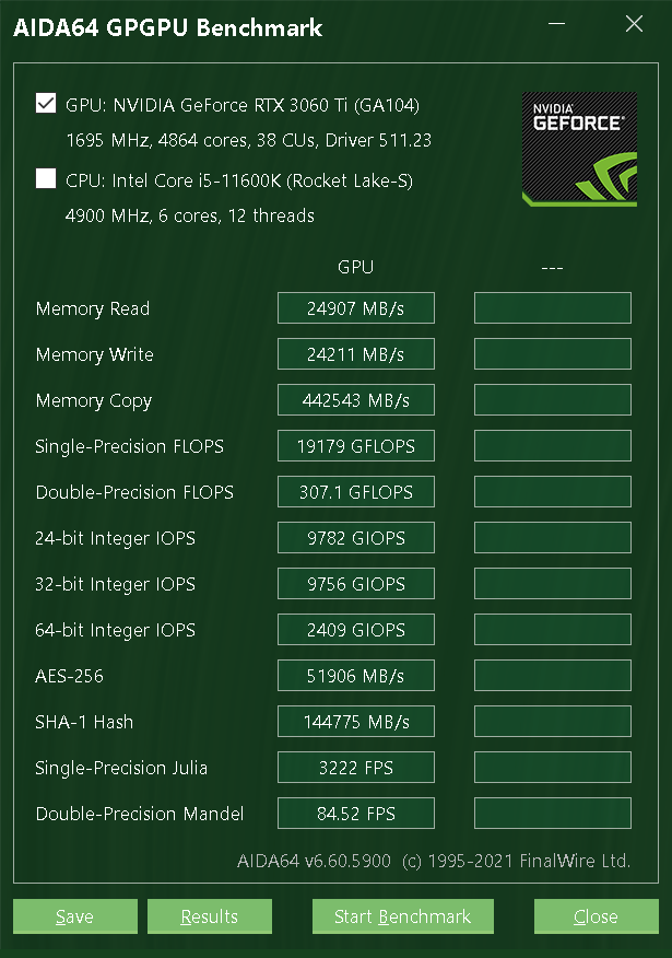

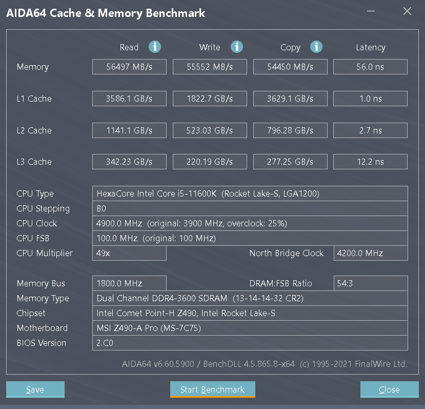

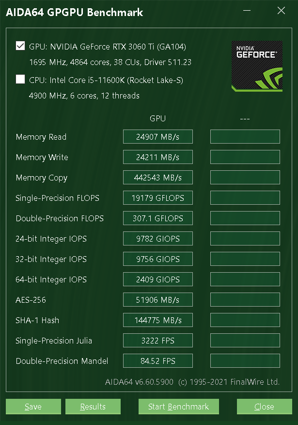

Dazu habe Ich noch einen AIDA 64 Bench vom Ram und der GPU ein Bild Geuploadet.
Falls noch Irgendwas benötigt wird bitte einfach schreiben.
Darf man fragen, warum?
Wir haben ja nicht behauptet, dass du mit den Zahlen lügst, sondern versucht eine Erklärung zu finden.
Dafür solltest du zumindest den frametime Verlauf und den Verlauf der GPU Auslastung zeigen.
Wenn du schon ein Overlay einrichtest... Warum dann nicht ein paar Klicks mehr und ein umfassenderes Bild zeigen?
Ob man damit eine Erklärung findet, kann ich nicht sagen, aber es wären zumindest neue Informationen.

Es gibt wirklich nur eine Handvoll Spiele die Ich nicht im Nativen 4k mit 60 fps spielen kann.
Naja aber das deckt sich ja mit diversen Tests die man selber so googlen kann.
Z.b. hier:
https://www.tomshardware.com/reviews/nvidia-geforce-rtx-3060-ti-founders-edition-review/5
50 bis 65 FPS in 4K über 9 Spiele gemittelt, ultra Settings.
Du hast hier gesnapshotted 81 FPS, wenn du die Schatten wieder auf Ultra stellst sinds vermutlich 50 bis 65?

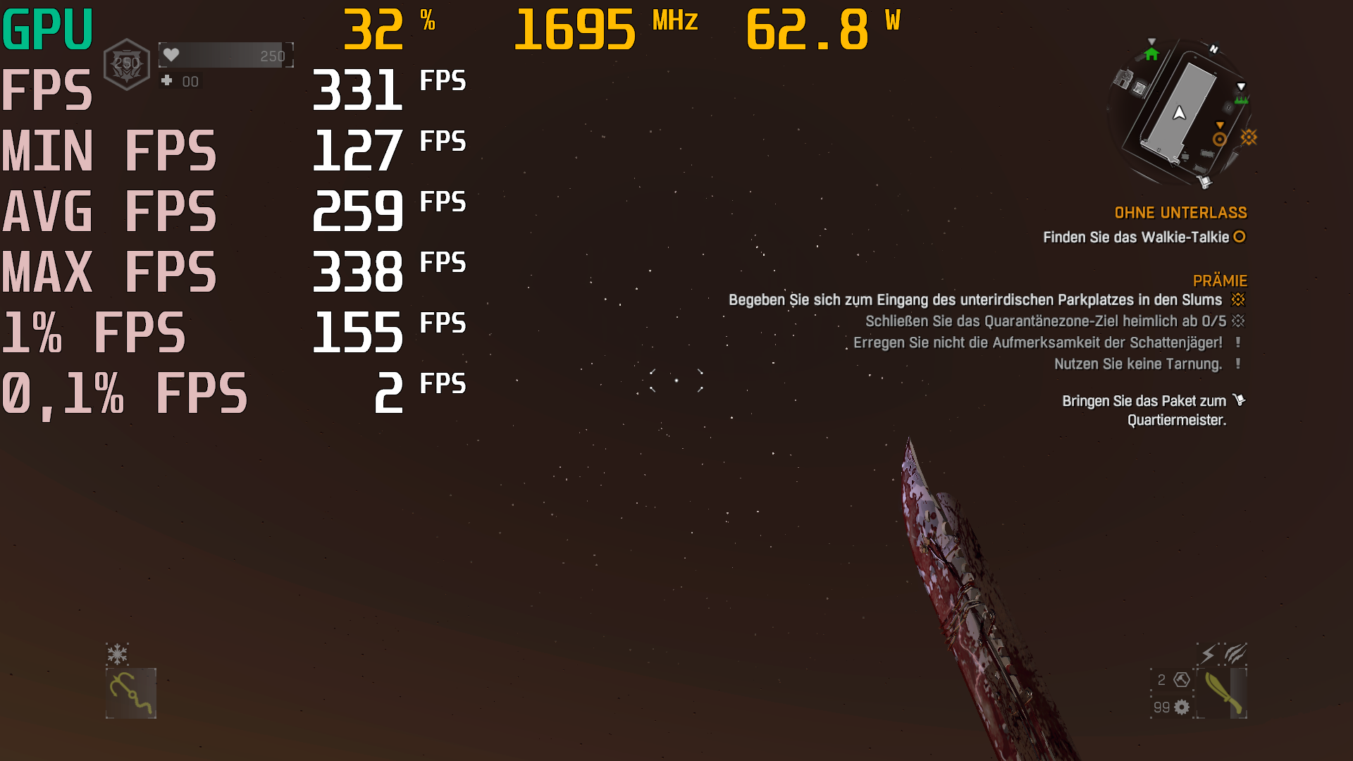

Ich mache nochmals mit mehr OSD Daten screenshots
Kryss falls du Dying Light haben solltest kannst du es bitte mal ausprobieren wenn nicht kann Ich dir das Spiel per Steam Giften aber Ende des Monats :D.
Ich hatte den Test schon von der 3060 bist zur 3070ti machen können jeweils mit den selben Ergebnissen im Gleichen System mit mehr oder weniger FPS.
Es ist so wie es ist, kann man nichts ändern Hauptsache es läuft.
Ich mache noch ein paar screenshots mit mehr Daten im OSD

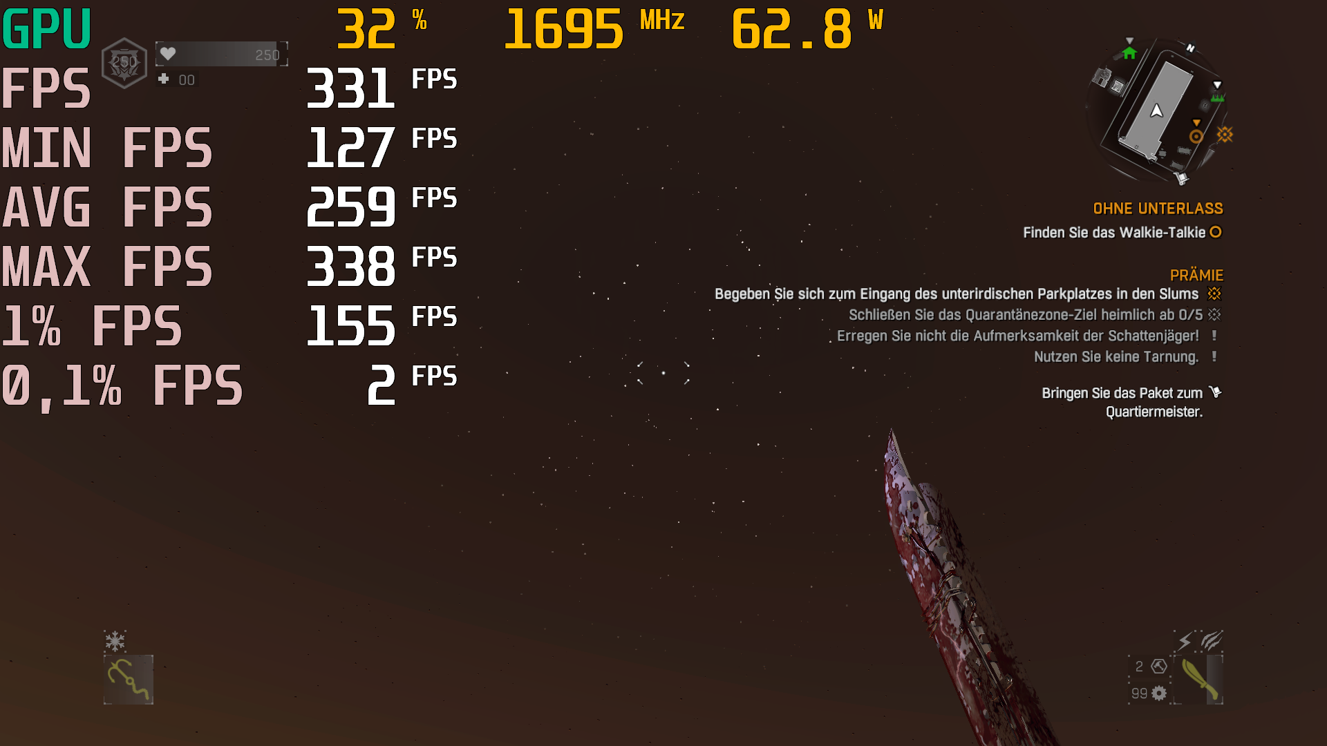

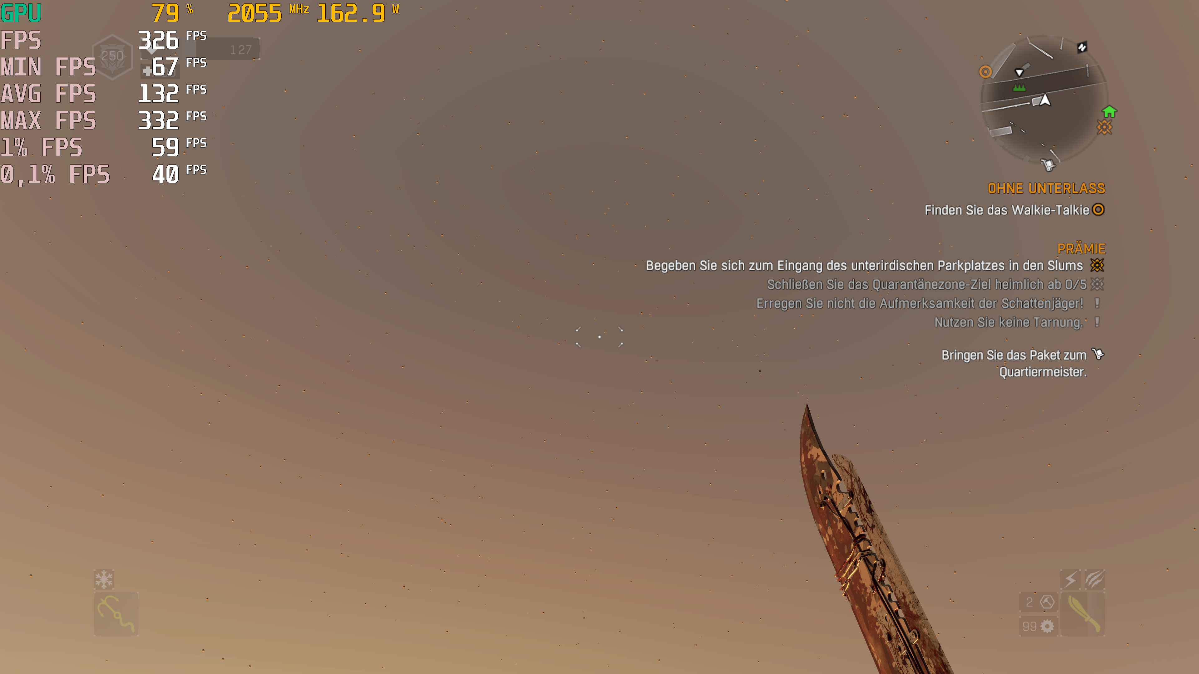

Ich sehe woran es liegt das boost verhalten ist absoluter Müll anstatt das man mit dem OC die Grafikkarte auf ihren festen punkt tackten lassen kann, nein die 3000 wollen das nicht.
Ich hoffe Ampere Bios Twaeker kommt Bald
Die 32% GPU Auslastung zeigen schonmal, dass du wie vermutet im CPU Limti bist.
Die Auslastung als Diagramm zu zeigen, wäre deutlich besser als diese Momentaufnahme.
Und die Frametimes wären auch als Diagramm wichtig.
Die 2 FPS bei 0,1%low sind schonmal ein Indiz, dass es hier zu dem möglichen Schlugauf kommt, den ich angesprochen hatte.
Auf der anderen Seite ist die benchmarkfunktion des Afterburner nicht zuverlässig. Die Methode hat einen großen Zufallsfaktor, der nicht sonderlich sinnvoll ist.

Ich habe heraus gefunden:
Sobald die GPU Auslastung weniger als 40 oder 35 % ist Deaktiviert sich der Boost Takt und Ich hänge fest bei 1695mhz.
Sobald Ich wieder Normal Rumlaufe Aktiviert sich der Boost wider auf leicht über 2000mhz.
In 4k ist die Idle Auslastung gerade so hoch genug um den Boost halten zu können und beschert mir so oder so mehr FPS wenn Ich in den Himmel Gucke 🤣.
FHD ist ein Boost Takt und FPS Killer 😅.

Ich hab heute mal Dying Light installiert, hier mal meine 4K ultra bzw. hoch Settings bei nem Undervolt auf 1650 MHz und 0,725 Volt.
Resultat: 137 FPS wenn ich an eine Decke schaue, freier Blick auf Gebäude über 100 FPS.
Den 1080p Test habe ich abgebrochen, nachdem ich im Ladescreen schon 1300 FPS gesehen habe, will nicht dass mir da was abraucht in der Karte bei den Bildwerten sorry. Siehe New World und EVGA.
Was ich so gesehen habe für ne Sekunde im Spiel waren 300 FPS in 1080p. Dann schnell Alt+F4.

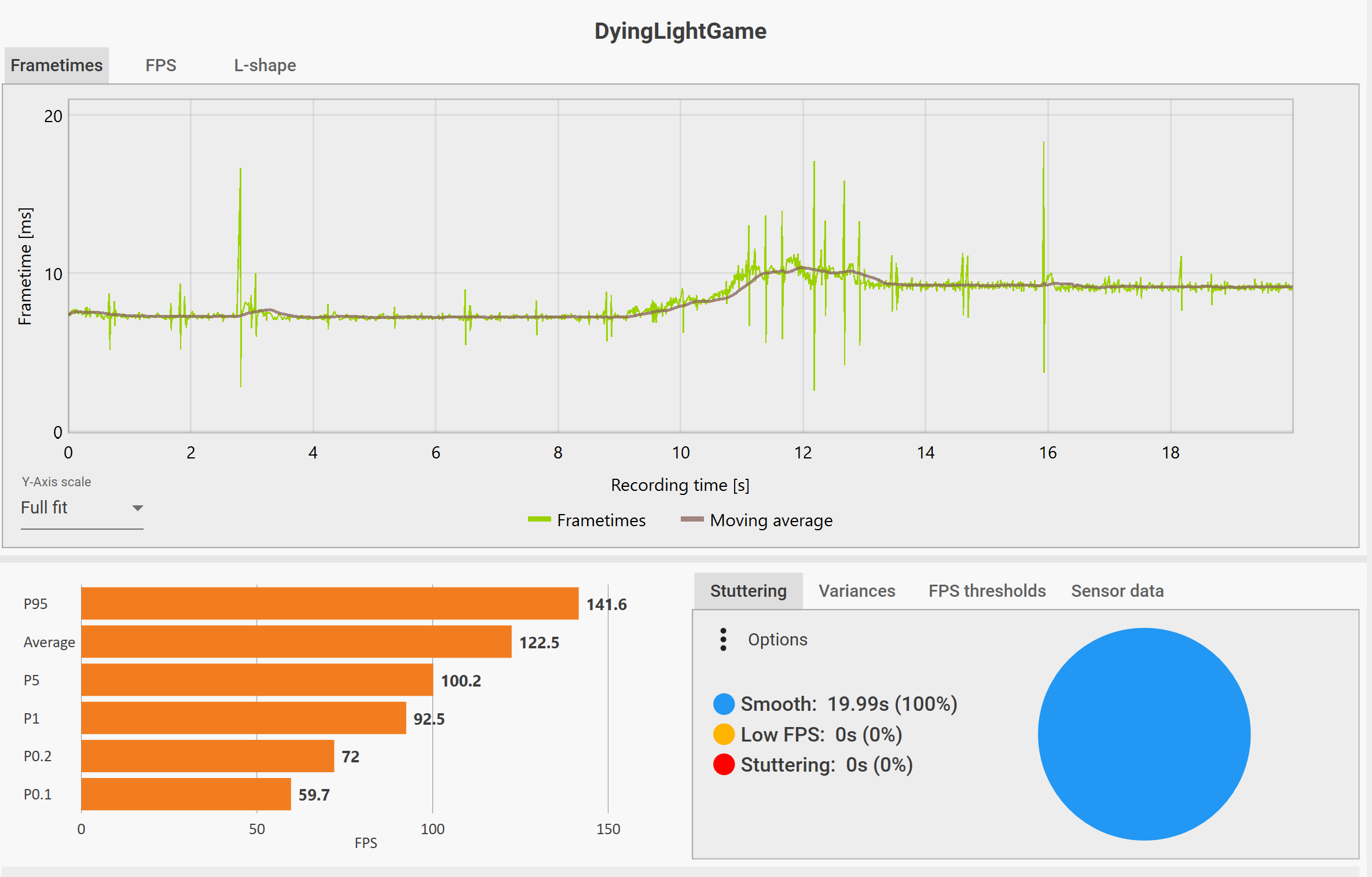

Lad dir Capframex runter dann kannst das schön vergleichen wenn du magst.
