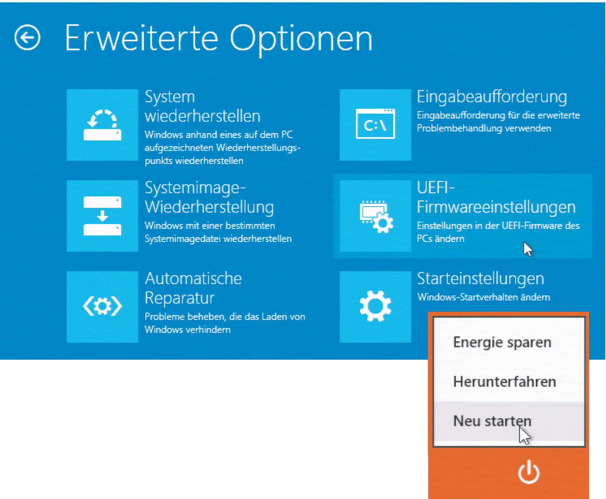

Ja ich habe Win 10 wie kann ich aus Windows ins UEFI?
unter win10, Einstellungen/Update und Sicherheit/Wiederherstellung und da erweiterter Start wählen, im erweiterten Start hast du dann die Möglichkeit ins UEFI zu kommen. das geht aber nur, wenn win10 auch im UEFI mode installiert wurde
Ich probiers mal
Jetzt bin ich einem Menü was muss ich auswählen?
jenachdem welches Fester bei dir gerade so kommt:
normalerweise dürfte jetzt die ne Auswahl mit Problembehandlung da stehen, da drauf klicken, dann in nächsten Fenster auf erweiterte Optionen, und dann müsste im nächsten Fenster UEFI Firmwareeinstellungen sein, da drauf klicken
Dieses Fenster "UEFI Friemwareeinstellungen habe ich nicht"
