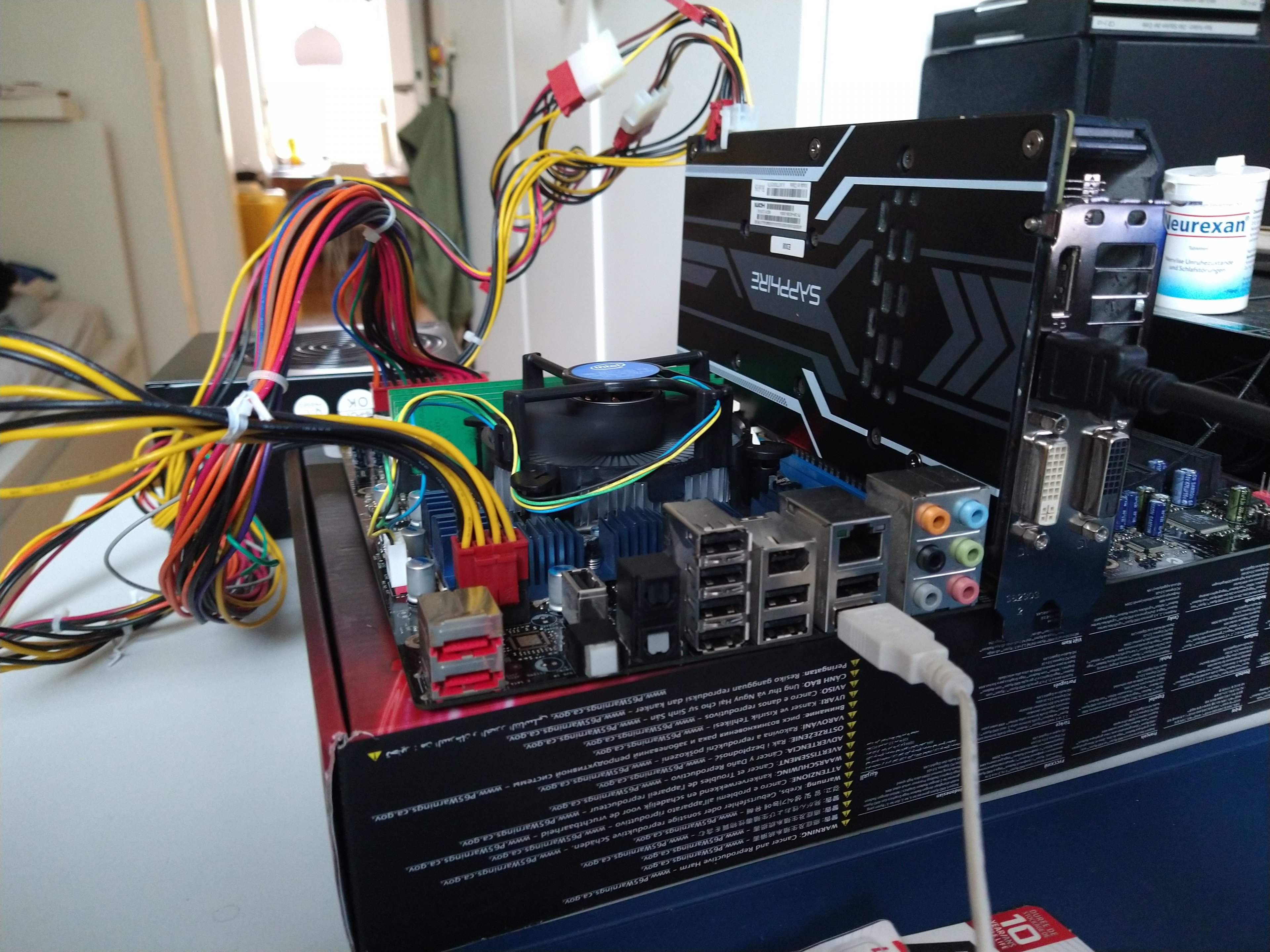

Ich bin Grad dabei nen PC aus meinen alten Komponenten zu bauen. Erst hat alles geklappt. ( Musste zwar die Bios Batterie wechseln, kam aber ins BIOS.) Dann hab ich uefi Boot sowie Boot From USB Devise und Boot From USB Devise First, eingestellt um das System draufzuspielen.
Sobald ich den Rechner neu gestartet hab kam ich net mehr ins BIOS. Egal welche Taste ich gedrückt hab, kam nur ein Biepen. Hab alles versucht. ( Natürlich auch CMOS Reset). Hat aber anscheinend nichts gebracht. Außerdem steht in Post Code der Fahrercode Eb ( könnte auch 93 ,was für einen Fehler in der Eingabe steht, oder E6 s(gibt es nicht in dem Post code Handbuch )sein)auf dem Bord. Im Handbuch steht das es Calling legacy Options Roms heißt. Weiß nicht, in wie fern das damit zusammenhängt.
Würde mich über ne Idee freuen wie ich das Problem lösen kann.
Übrigens haben alle Teile vor einem Jahr zusammen funktioniert.

So hört es sich an, wenn ich auf F2 drücke:

Jo, kein PS/2 Anschluss, aber ne menge USB Anschlüsse, möglich, das nicht alle für BIOS Support ausgelegt sind. Was ist das für ein Mainboard? Mal im Handbuch nachschauen, was da steht
Ich frag trotzdem :
wie hast du den clear-cmos durchgeführt ?
Ich hab alle USB Ports ausprobieren. ( Ist das DP55KG)
Außerdem hab ich den Clear CMOS in verschiedenenn Varianten durchgeführt.
Einmal hab ich die Pins von 1 U 2 auf 2 U. 3 gewechselt gewartet auch Mal gestartet wieder getauscht und hochgefahren. Batterie raus Strom aus am Ende ne Stunde gewartet und wieder probiert und das mit Variationen. Es hat alles nichts gebracht aber wenn du das Clear CMOS nochmal erklären würdest würde ich es nochmal versuchen. Vieleicht hab ich was Falsch gemacht
