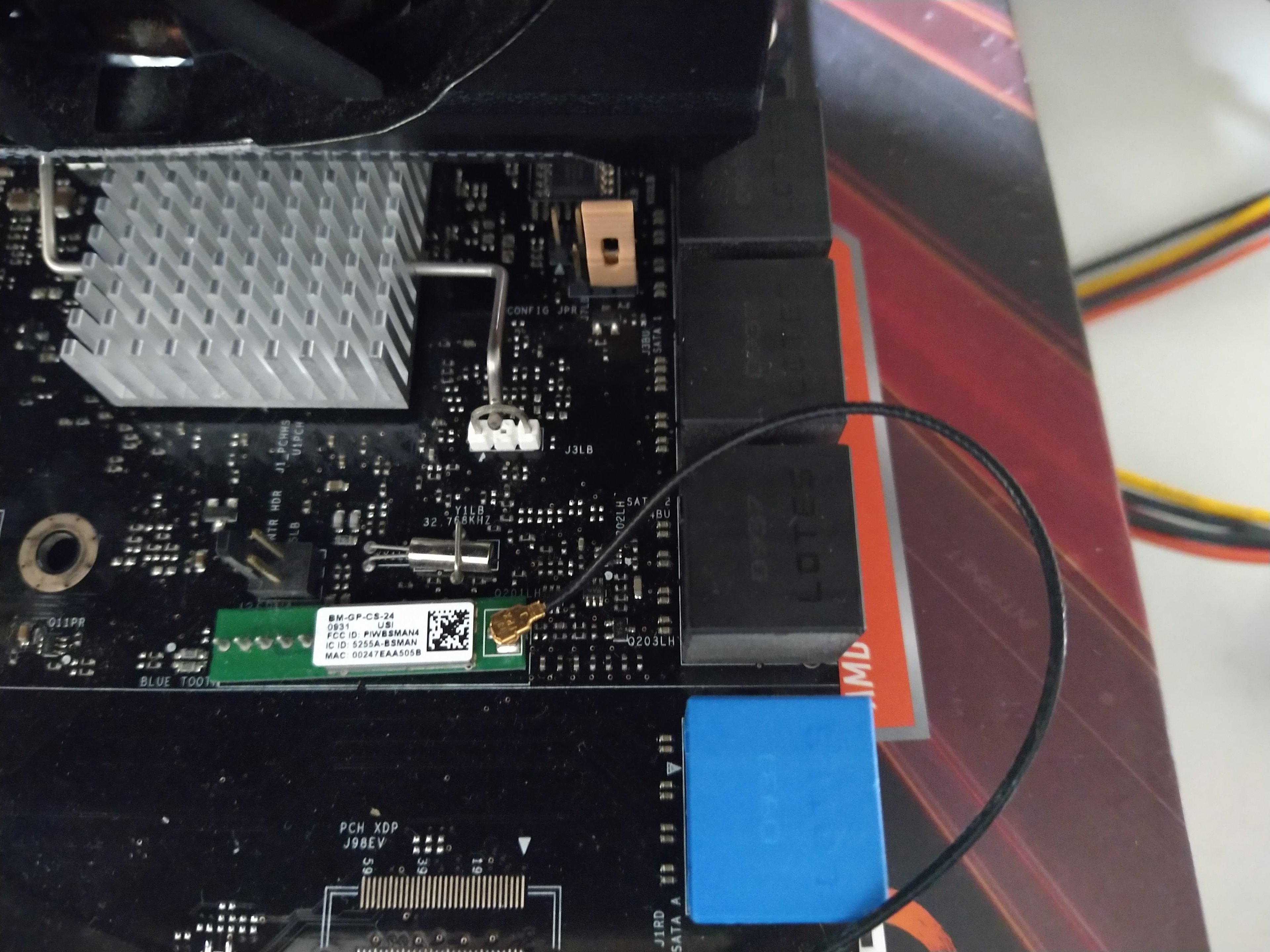

ich schick dir mal ein größere Aufnahme , wenn gar kein Jumper ist, setzt er das Bios zurück, das andre ist fürs passwort
Das ist die mittlere Einstellung : Der erste Pin unten frei

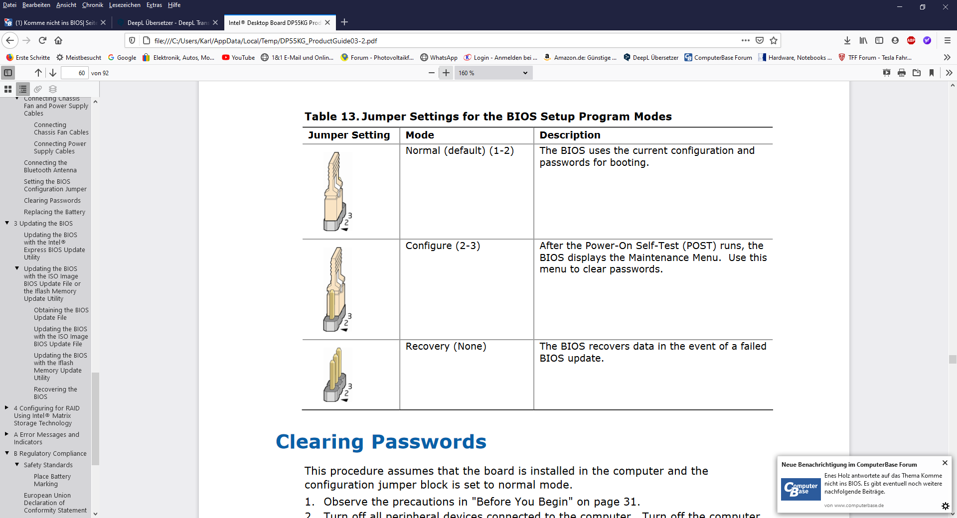

" Nachdem der Selbsttest beim Einschalten (POST) ausgeführt wurde, zeigt das BIOS das Wartungsmenü an. Verwenden Sie dieses Menü, um Passwörter zu löschen "
Das ist die Obere Einstellung : alle zugedeckt
Das BIOS verwendet die aktuelle Konfiguration und die Passwörter zum Booten.
Ich würde jetzt mal das netzkabel rausnehmen, zusätzlich die batterie entnehmen , viertel stunde warten, und dann wieder alles dran, ohne Jumper , versuchen zu starten

Ich glaub, ich habs gefunden .
Mit diesem Druckknopf kannst du nur das Menü aufrufen,
Bios reset die letzten zeilen lesen
Die Schaltfläche Back to BIOS (Abbildung 7, A) dupliziert die Funktionalität des BIOS-Konfigurationsjumpers (siehe Setzen des BIOS-Konfigurationsjumpers auf Seite 59) mit den folgenden Ausnahmen: -Er kann nur verwendet werden, um die Karte zu zwingen, beim Einschalten das BIOS-Wartungsmenü mit den Standardwerten aufzurufen. -Er kann nicht verwendet werden, um im BIOS eingestellte Passwörter außer Kraft zu setzen. Sie kann nicht verwendet werden, um den BIOS-Wiederherstellungsmodus aufzurufen. Die Taste leuchtet rot, wenn sie aktiviert ist. HINWEIS Die Verwendung der Schaltfläche "Back to BIOS" setzt die Karte nicht auf die werkseitigen BIOS-Standardeinstellungen zurück. Um die Einstellungen auf die Werkseinstellungen zurückzusetzen, verwenden Sie die Taste <F9>, sobald der BIOS-Setup-Modus aktiv ist.

Aber nutzt dir wohl nicht viel, wenn du die tastatur nicht verwenden kannst ( F9 )

wenn ich mir das Bild noch mal anschau, bist du auf dem verkehrten Pin,
das müßte doch der obere sein, also einer höher ?
bei meinem letzten bild ist doch neben dem Pin ein Pfeil, der nächste Pin hat die 2 , der nächste pin die 3..
sorry, 2 und 3
sorry, 2 und 3

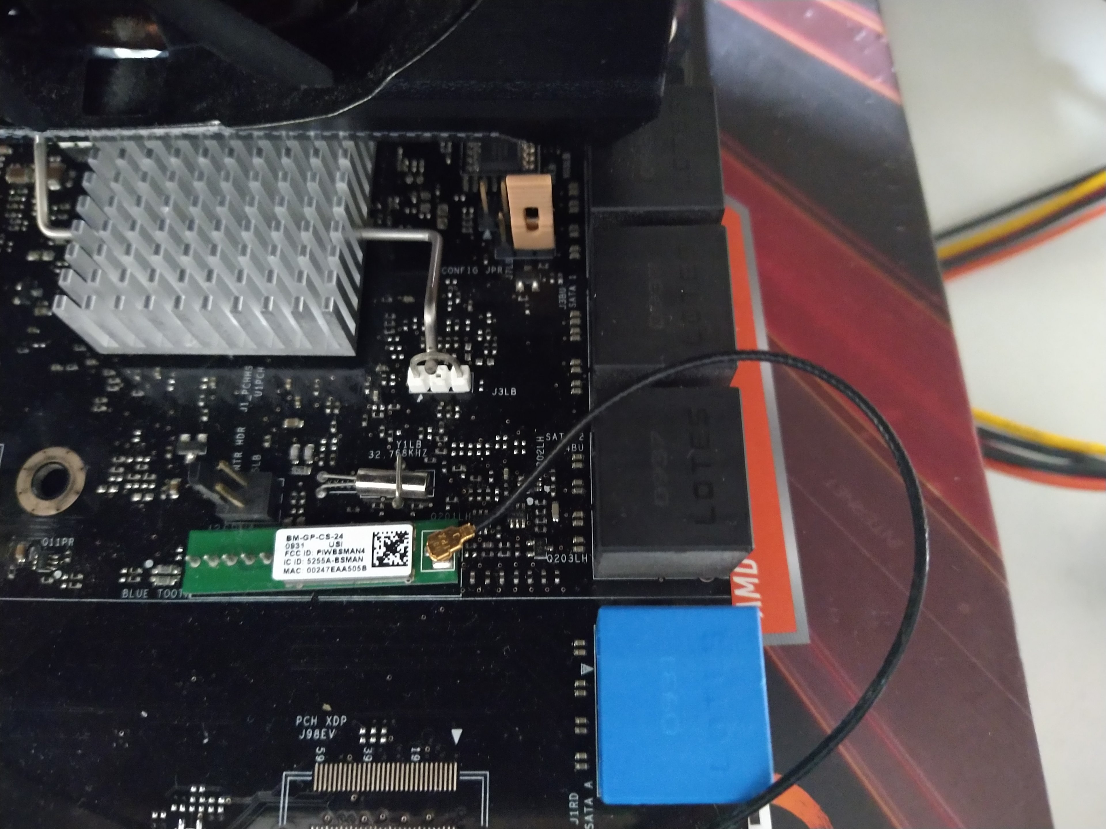

schau dir das letzte Bild an von mir, mit diesen gezeichneten Jumper , ( drauf klicken , dann wirds größer )
da ist unten ein Pfeil, dann ne 2 , dann ne 3
ist das auf deinem Board auch so ? müßte normal , somst weißt du ja nicht, wie du dran bist
ich seh auf deienm Bild einen Pfeil, aber der wäre doch einen Header höher ?

ah , daneben, ich müßte dein Bild drehen ...
wart mal , ich kopier dein Bild und dreh es mir
jetzt sind deine sata ports unten der Jumper header ist oben links, rechts ist aber auch einer , wieviele pins hat der ? , weil bei dem ist oben ein Pfeil-Symbol
