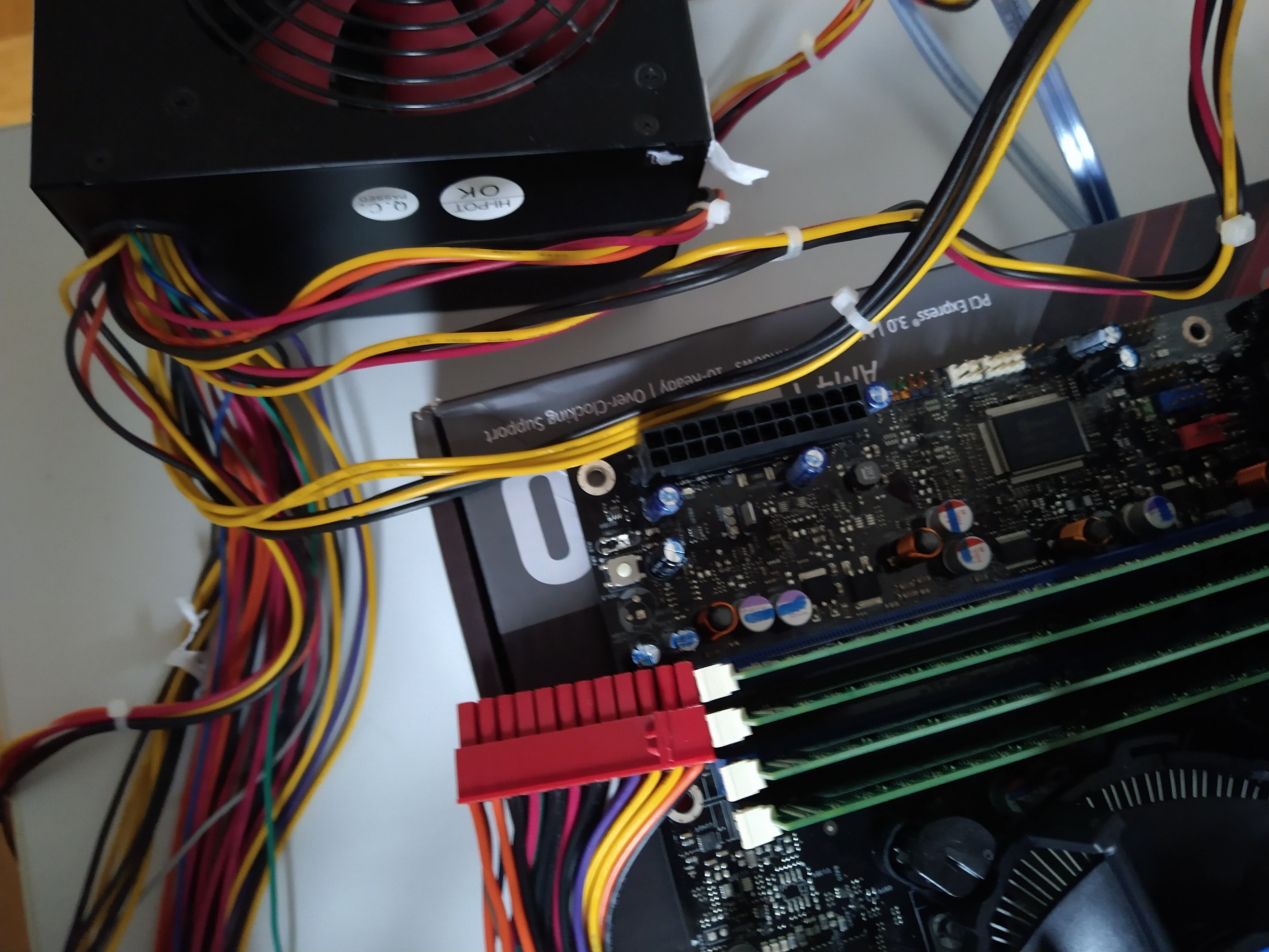

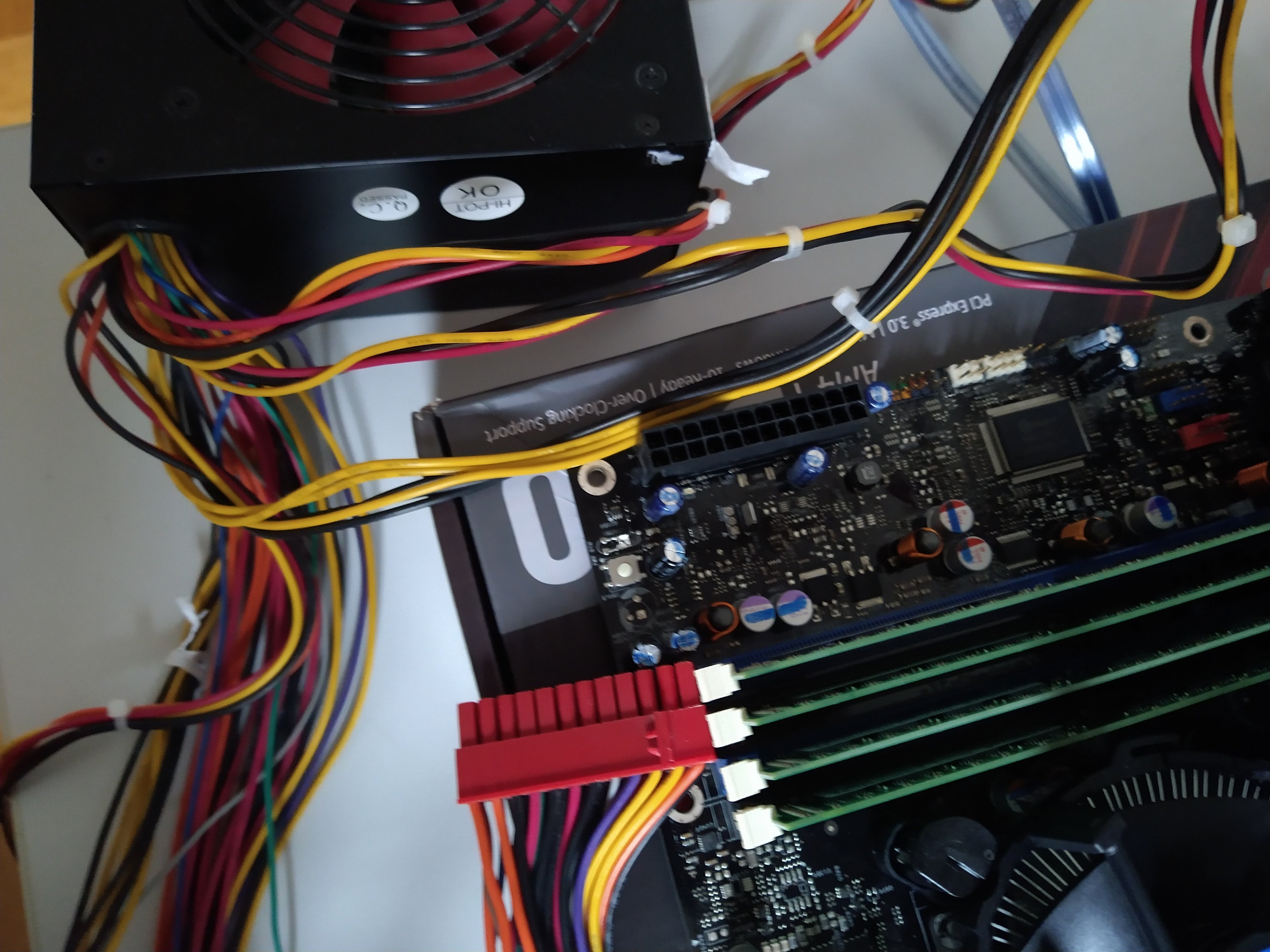

Also das Bild der drei pins ohne jumper.
Wie gesagt Mainboard ist : DP55KP

Wo soll der Cmos clear Sockel sein, ?
da müßte ctlr - JBAT - JBAT1 - cmosclr- ectr. daneben beschriftet seion ,
ich seh aber auf deinen fotos nix davon

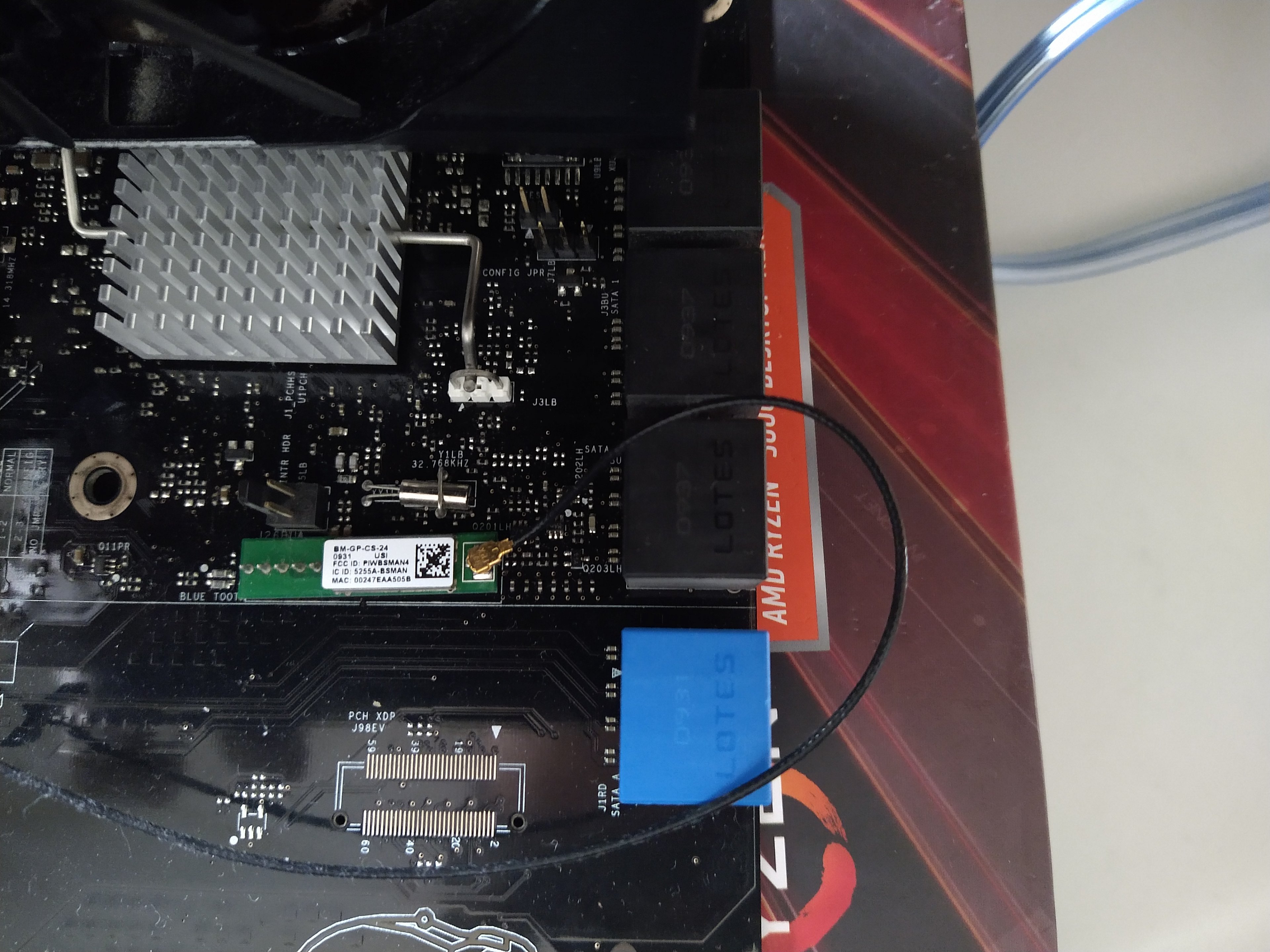

meinst du den dreier rechts-oben von dem Bügel ?

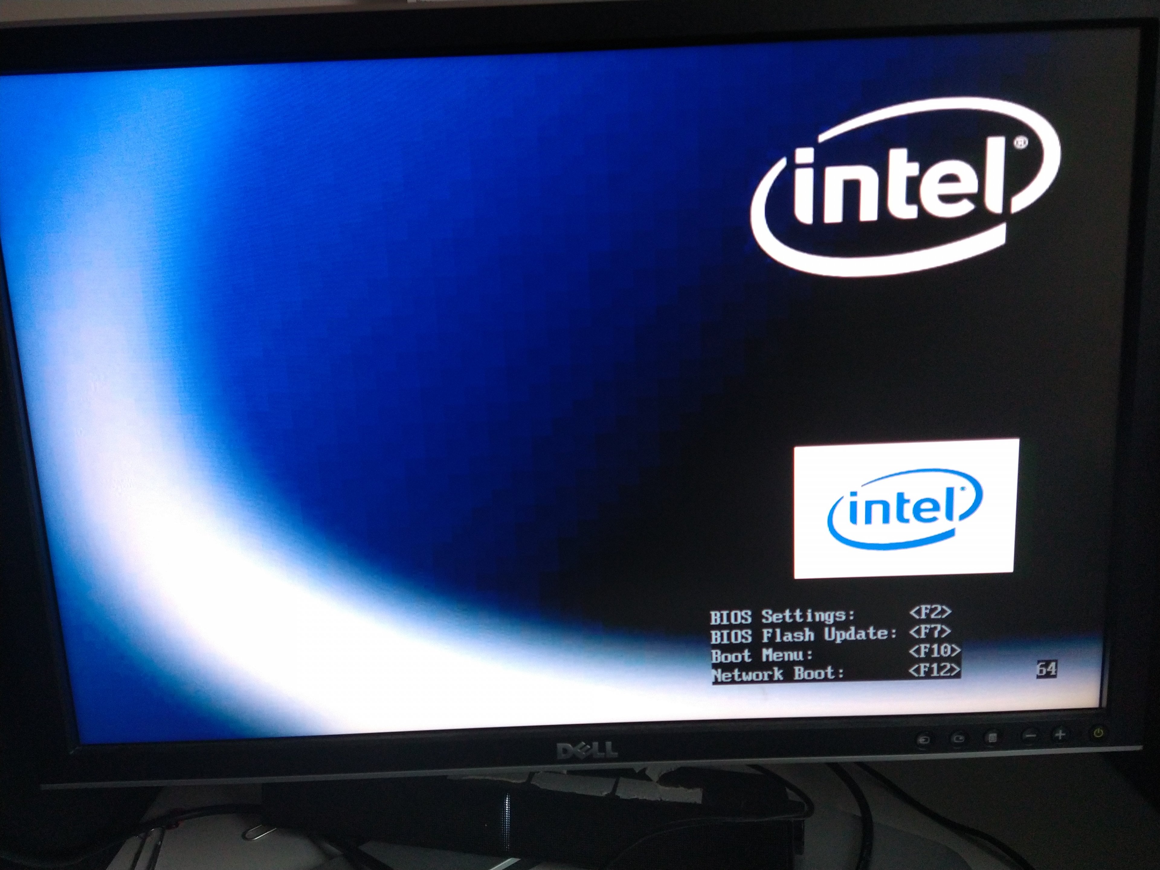

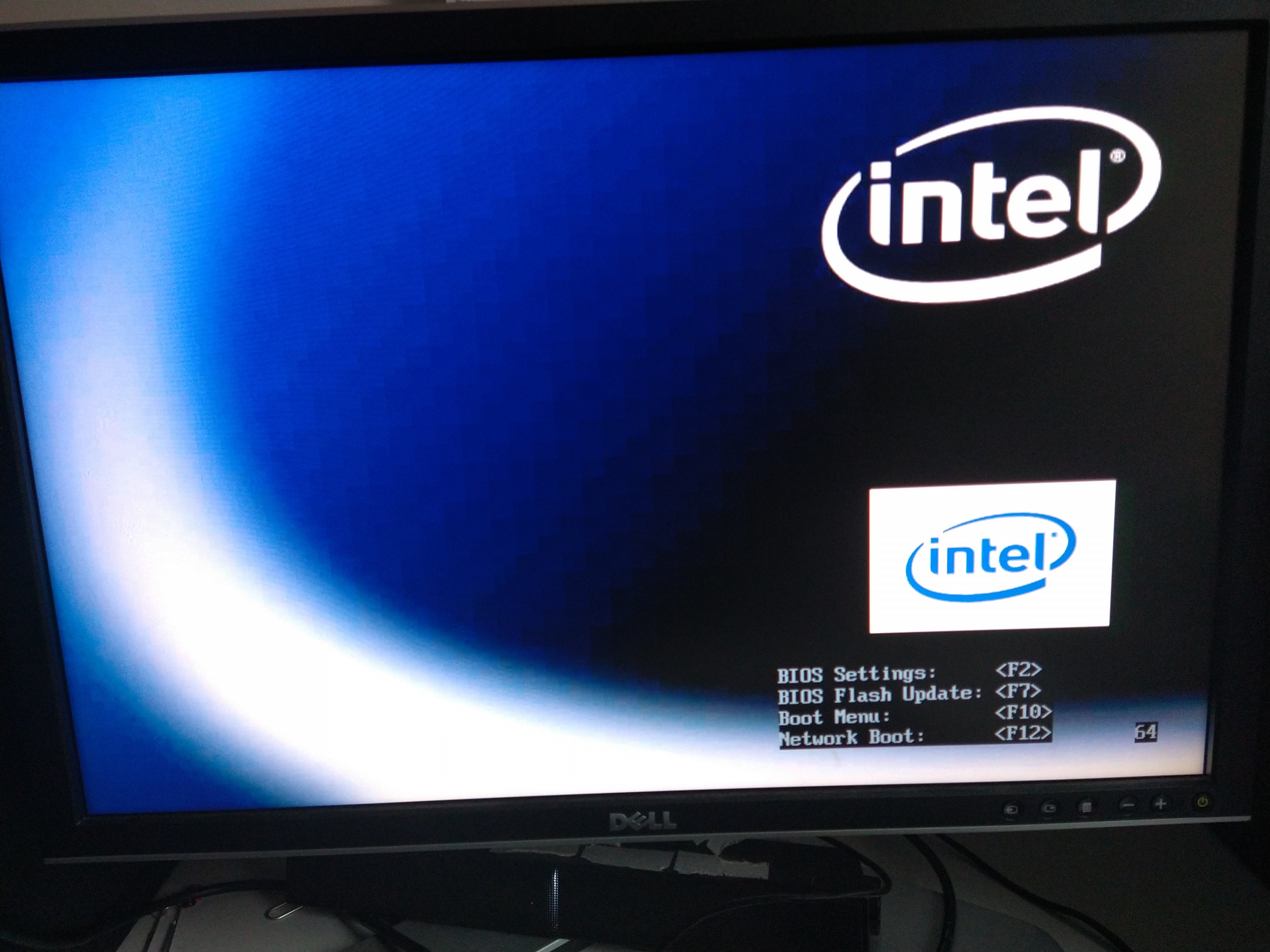

Ich hab das ganze jetzt nochmal probiert es hat nichts gebracht. Außerdem sehr ich die ganze Zeit nur das auf meinem Monitor.
und F10 geht auch nicht ?
da könntest deine festplatte anstoßen

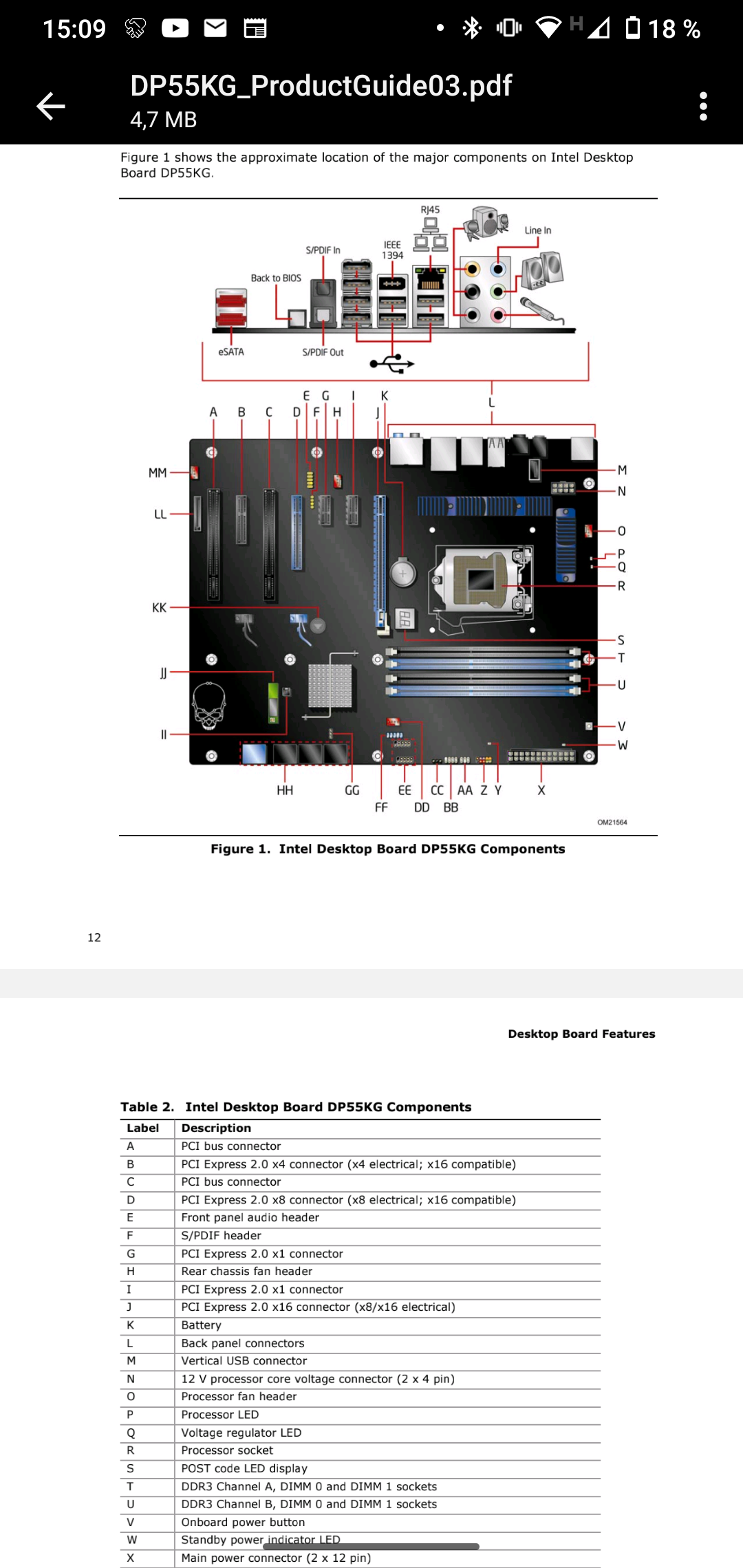

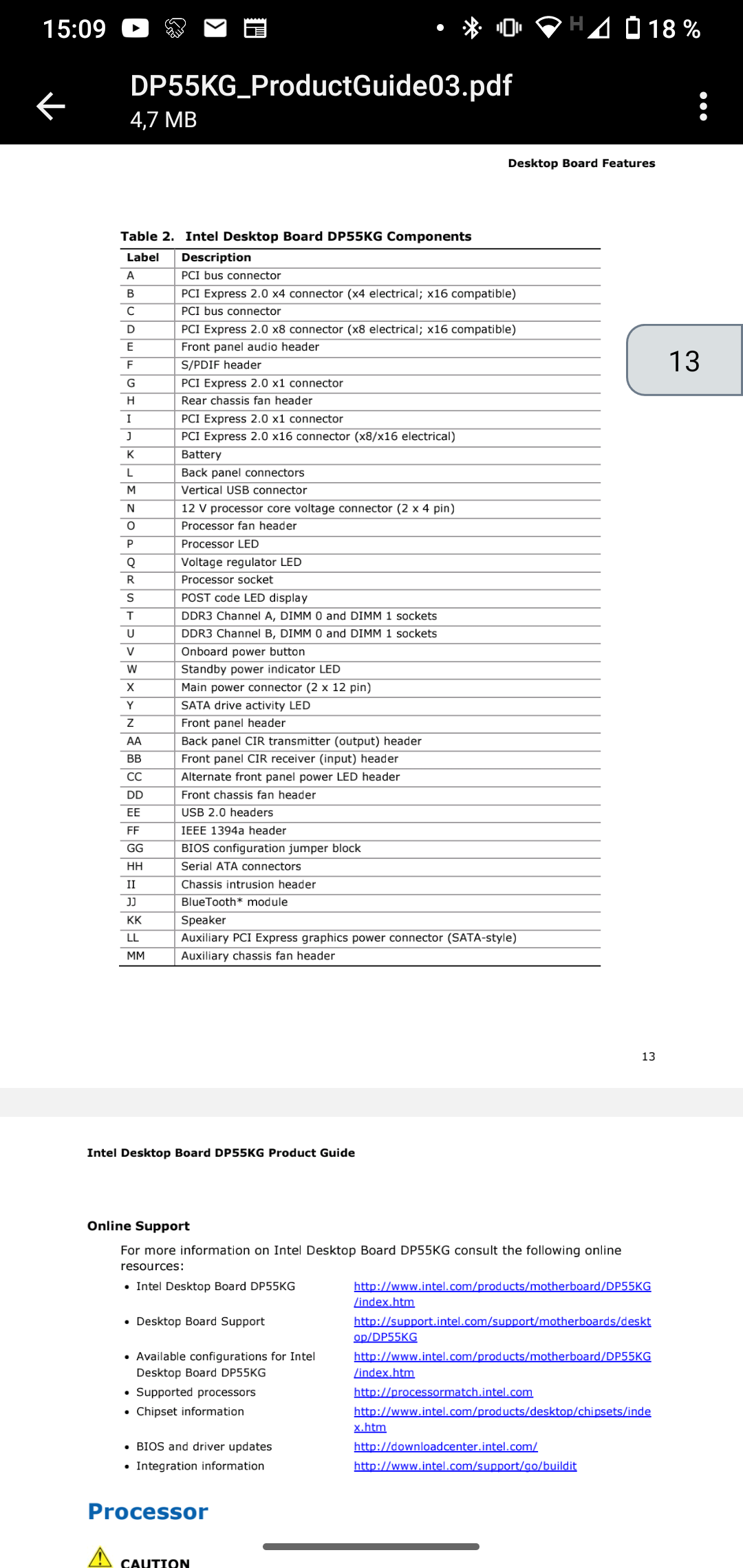

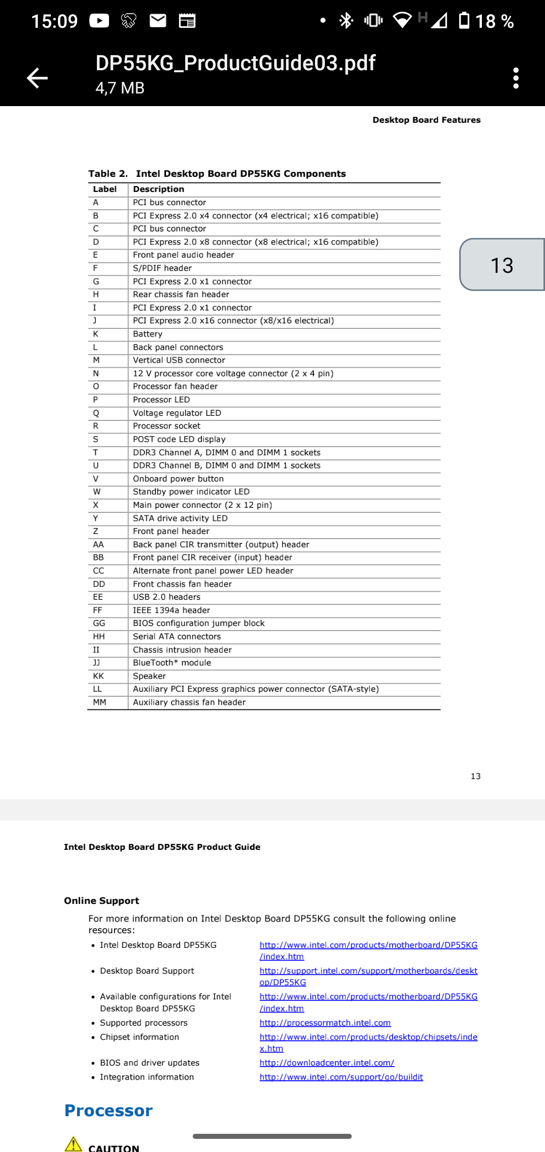

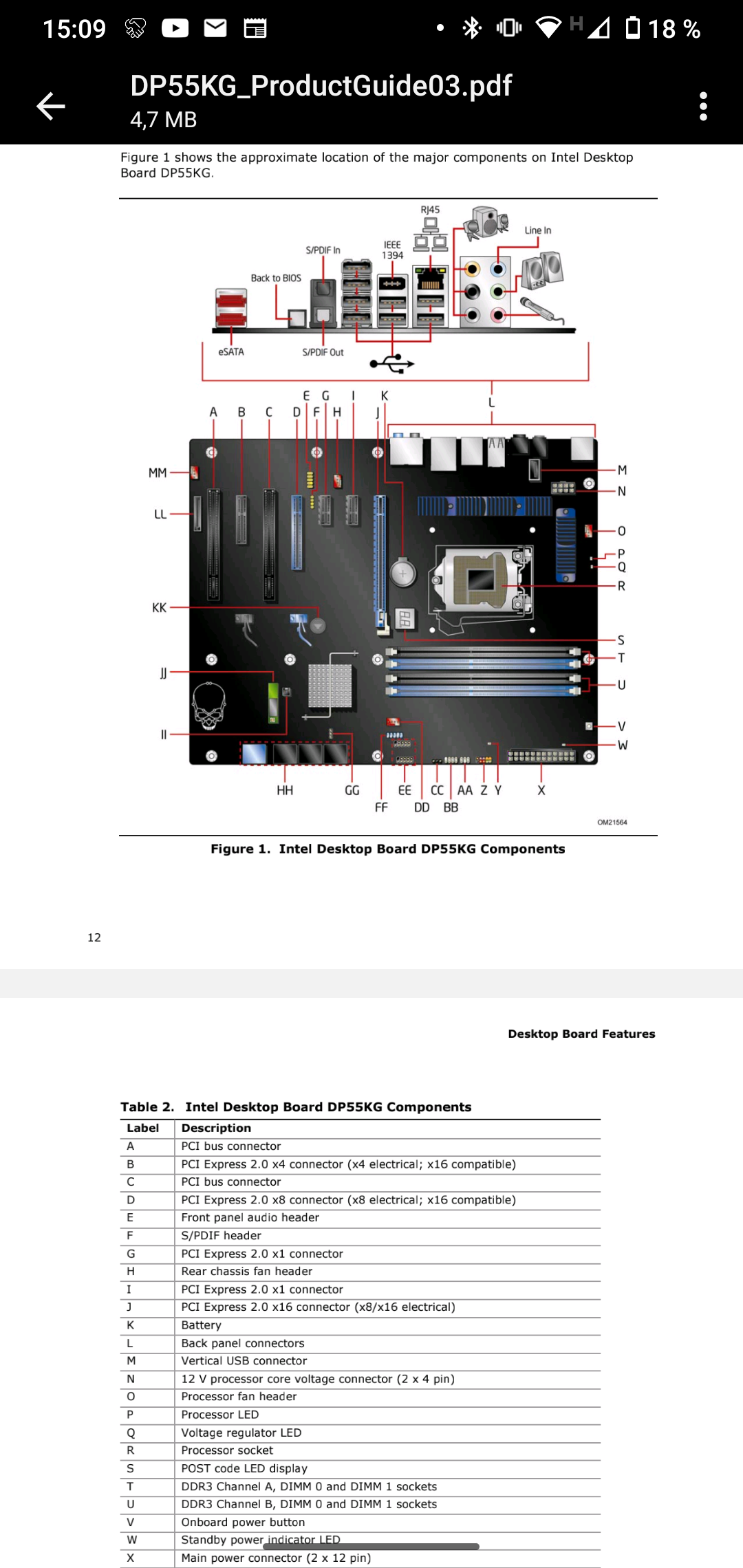

Hier ist übrigens das Handbuch
Und hier Screenshots von Handbuch die die Position von Jumper zeigen. Dort sind sie auch in echt. F 10 geht auch net.
für mich wäre das der GG - Bios Konfigurationsblock
oberhalb der Serial ATA
Funktioniert auch net (der Knopf ) abgesehen davon muss man auch F9 drücken um es zu reseten.
Ja genau der gg der mit den drei pins der ist knapp neben der Grafikkarte

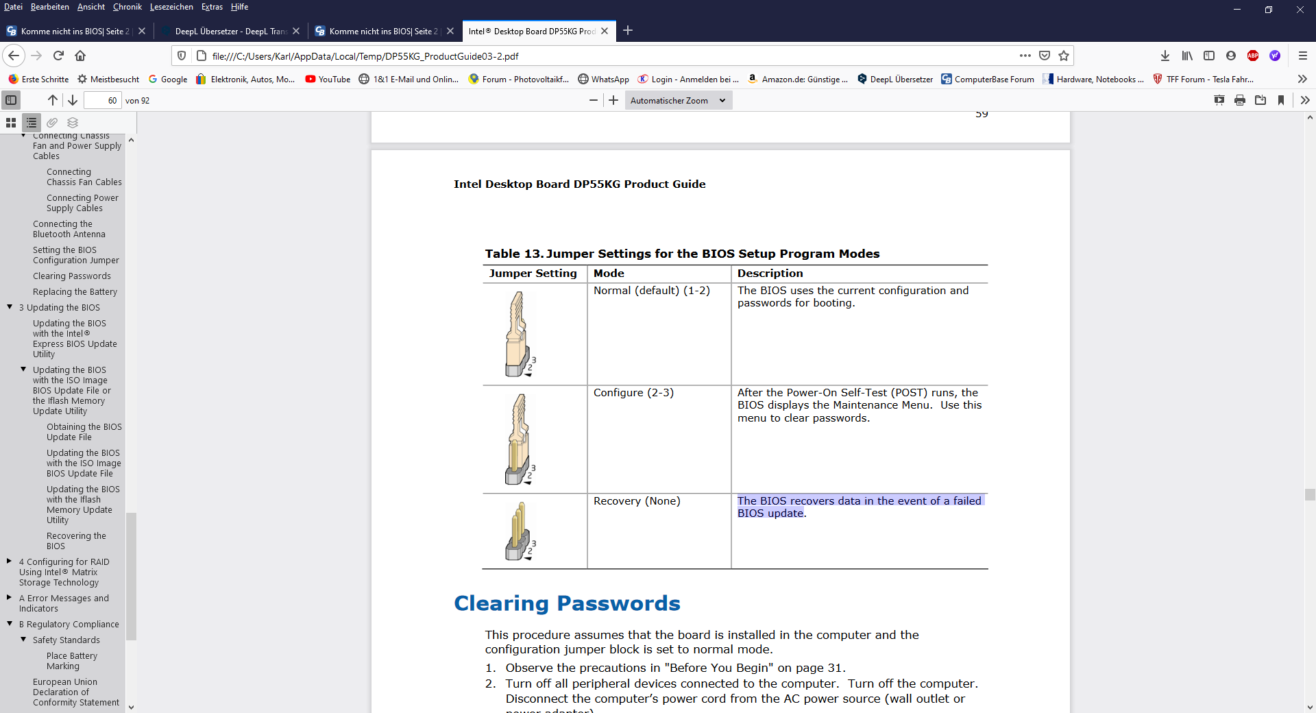

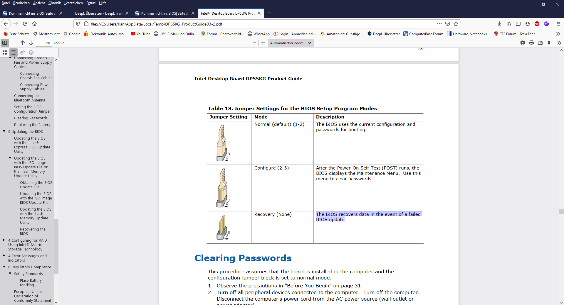

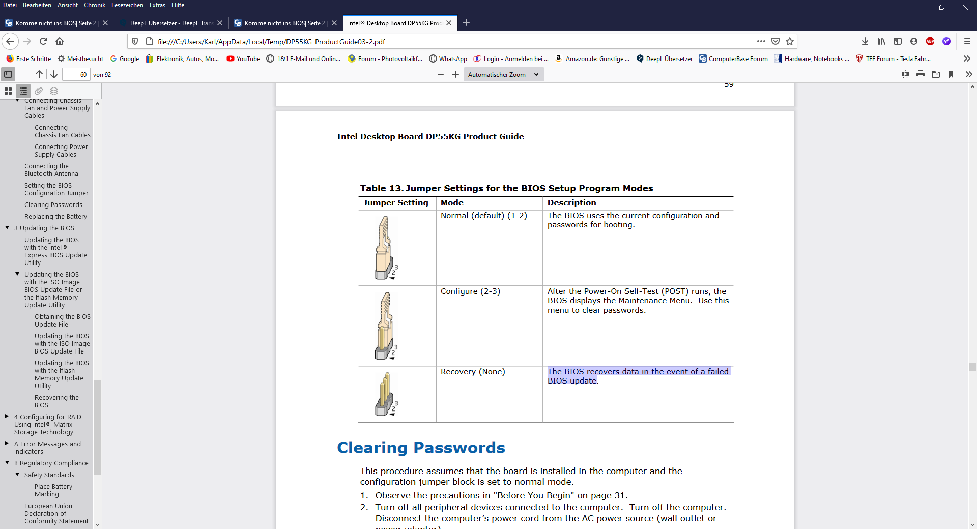

Installation und Austausch von Desktop-Board-Komponenten 59 Setzen des BIOS-Konfigurations-Jumpers HINWEIS Schalten Sie den Computer immer aus und ziehen Sie das Netzkabel aus der Steckdose, bevor Sie den Jumper bewegen. Das Verschieben des Jumpers bei eingeschaltetem Strom kann zu einem unzuverlässigen Computerbetrieb führen. Abbildung 32 zeigt die Position des BIOS-Konfigurations-Jumper-Blocks des Desktop-Boards. Abbildung 32. Lage des BIOS-Konfigurations-Jumperblocks Der dreipolige BIOS-Jumperblock ermöglicht die Konfiguration der Karte im BIOS-Setup-Programm. Tabelle 13 zeigt die Jumper-Einstellungen für den BIOS-Setup-Programm-Modus
Übersetzt mit www.DeepL.com/Translator (kostenlose Version)
Der Knopf ist es nicht,
was ich jetzt hab, das ist der Jumper für Passwort
muß erst noch lesen, wie , oder wo der für Bios reset ist ,
aber hier steht auch schön,
umbedingt netzkabel raus !!
