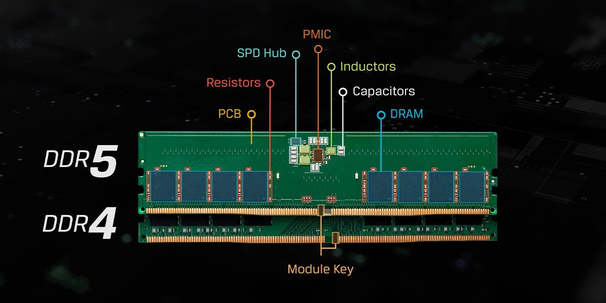

Ehm könnte es sein das du DDR4 verwendest(wie oben geschrieben) , das Brett aber nur DDR5 kann

Welches Mainboard hast du ganz genau ? Von dem Prime gibt es (kurz gegoogelt und ich hoffe das stimmt) eine DDR4 und eine DDR5 Variante
Ich bin nicht mehr allzutief in der Materie und DDR3 und DDR4 konnte man nicht verwechseln weil die mechanisch nicht mehr gepasst haben. Ob das bei 4 und 5 auch so ist weiss ich nicht

@RexCorvus auch ddr4 und ddr5 sind nicht verwechselbar.
