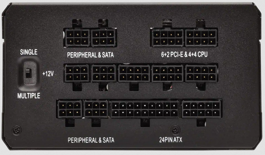

kalle86 schrieb:Alle Kabel sind angeschlossen.
Könntest du das bitte mal bildlich dokumentieren!
Und zeige uns auch ein Bild von der Verkabelung des Netzteils! Ich sehe gerade, daß dieses auch so einen zweigeteilten Anschluß für das Mainboard Haupt ATX- Kabel hat.
https://www.corsair.com/medias/sys_...394287646/-CP-9020138-EU-Gallery-HX850-03.png
Also diese beiden Buchsen sind bei dir für das Mainboardstromkabel belegt?

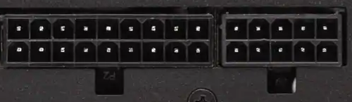

Ich habe heute noch die Möglichkeit eine andere GPU von einem Freund zu testen. Das wäre eine 1660 mit 6GB. Das werde ich erstmal versuchen und schauen was passiert.
Zu den Anschlüssen am Mainboard habe ich die beiden Anschlüsse die im Foto weiter oben gezeigt werden. Ja ich habe mich für die Kf Version entschieden weil ich ja eine GPU habeund so etwas Geld sparen wollte.
