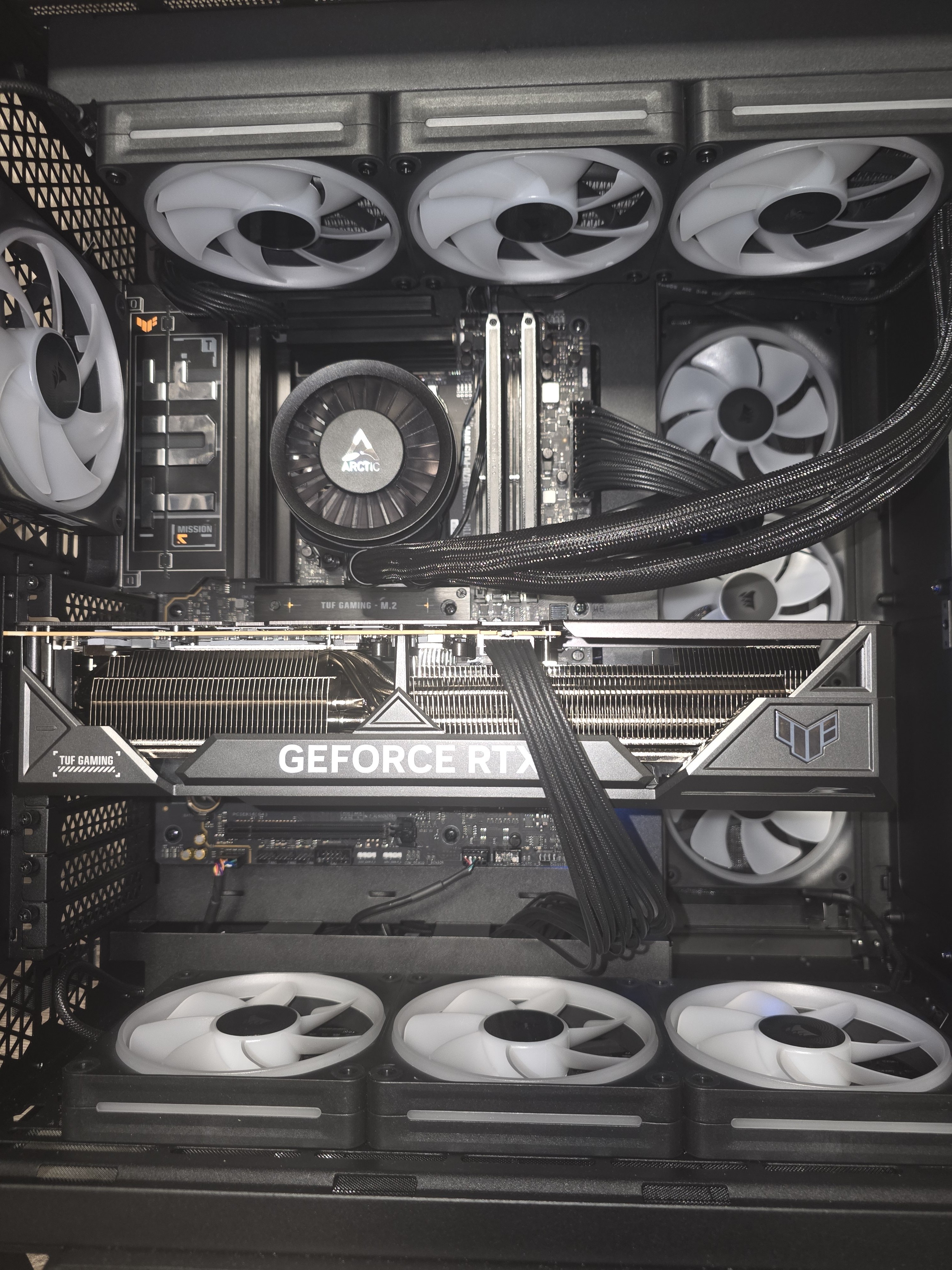

Mach mal ein gutes Bild vom System, füge es hier ein.
Steckt der RAM in A2 und B2?

Hast auch recht, habe es etwas überarbeitet sollte also jetzt schöner zum lesen sein. Habe ein leichtes Problem mit Rechtschreibung, aber das war im großen und ganzen Faulheit. Werde ein Bild mal Reinsenden, das kann aber etwas dauern tut mir leid was das angeht.

+1 für ein paar Fotos vom Innenaufbau, das ist oft sehr hilfreich. Willkommen im Forum!

Habe Bilder hinzugefügt vom komplett Bau wen man was genauer sehen will bitte sagen.
