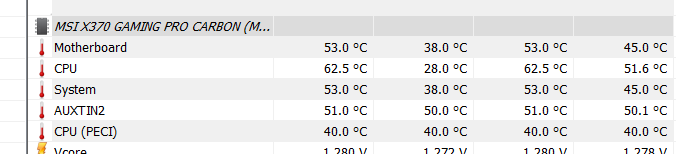

Meinst Du eine direkte Messung per Sensor oder die Angaben, die vom Mainboard kommen? Schau mal in Beitrag #60, da ist ein Screenshot von HW Monitor. Welche Temperatur sind die Spannungswandler?
Ich glaube, dass HWmonitor das gar nicht anzeigt, entnehme die Temperatur immer aus HWinfo :-).
Bei meinem MSI Mainboard zeigen HWmonitor und HWinfo die folgenden Mainbordtemperaturen an:
Das ist von Board zu Board unterschiedlich, entweder unter System oder AUXTIN2 ... Müsstest mal googeln :-) Oder du startest Prime95 und der Wert, der schnell steigt sollte der Spannungswandler-Wert sein ...
"An" den VRMs habe ich dann 60 - 65°C, wobei der Meßwert ja irgendwo in der Nähe abgenommen wird und nicht direkt an den MOSFETs.
Last mit Cinebench, AIDA64, Prime 95, groß sind die Unterschiede nicht.
