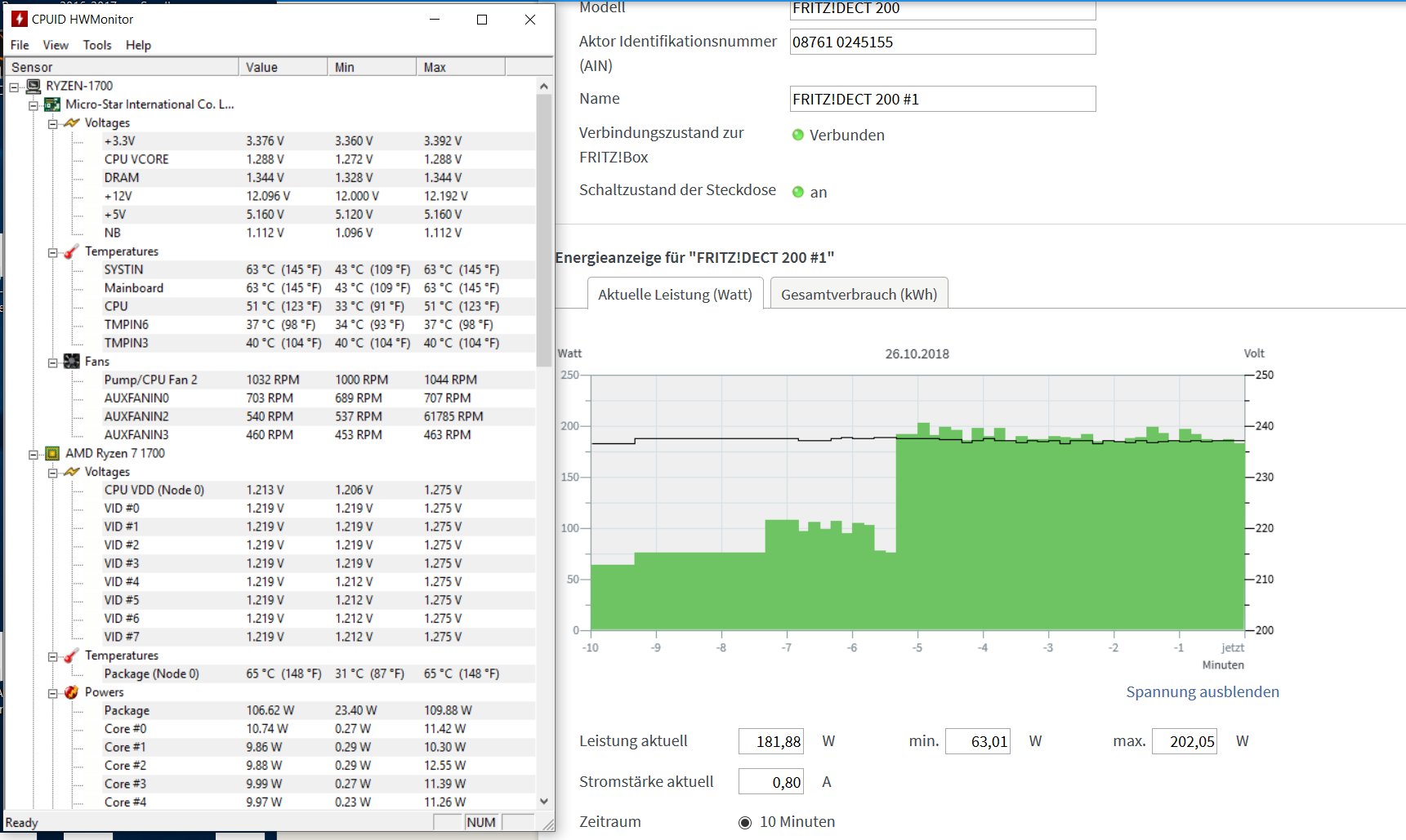

Hier mal zum Vergleich der Dark Rock TF auf einem Ryzen 1700 OC mit 190 Watt an der Steckdose (Prime 95)
