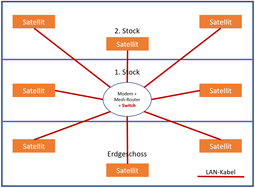

Zum besseren Verständnis habe ich jetzt auch mal ein kleines Bildchen gemalt, um alle Zweifel aus der Welt zu schaffen, wie ich es gerne machen würde:
Dabei sollen die Satelliten eben auch als LAN-Buchsen dienen, an die ein PC etc. angeschlossen werden kann, um beim Gaming den Ping so niedrig wie möglich zu halten.

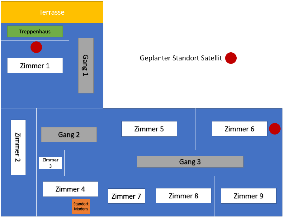

Also hier mal ein Grundriss vom 1. Stock. Die anderen sehen ähnlich aus, allerdings mit Abweichungen natürlich.
Diese Wohnfläche beträgt ca. 140 qm (ohne Terrasse). Mit dem (natürlich schlechten) Speedport 5501 ist es unmöglich in Zimmer 6 WLAN-Empfang zu haben, in Zimmer 8 funktioniert es auch nicht wirklich. Da hat man zwar Empfang, aber da ist "Tempo" wirklich nur ein Taschentuch, macht also auch keinen Sinn.
Die Terrasse ist an sich auch eher quadratisch, ging nur nicht mehr drauf. Dort hat man auch keinerlei Chance auf Empfang. In Zimmer 1 steht beim roten Punkt ein TV, der hat momentan zwei Striche und lässt Streaming mehr oder weniger zu, aber auch nicht gut. In Zimmer 6 läuft ein DLAN 500 WiFi von devolo (klar, auch nicht das leistungsstärkste Teil) und auch von dort aus hat man in Zimmer 8 schon keine gute Verbindung mehr. Also ich weiß nicht, ob die Wände unfassbar stark stören oder ob die Leistung des Speedport und DLAN WiFi unfassbar schlecht ist (oder beides), aber auf Grundlage dieser Erfahrungen habe ich lieber zu viel als auch danach wieder zu wenig.
