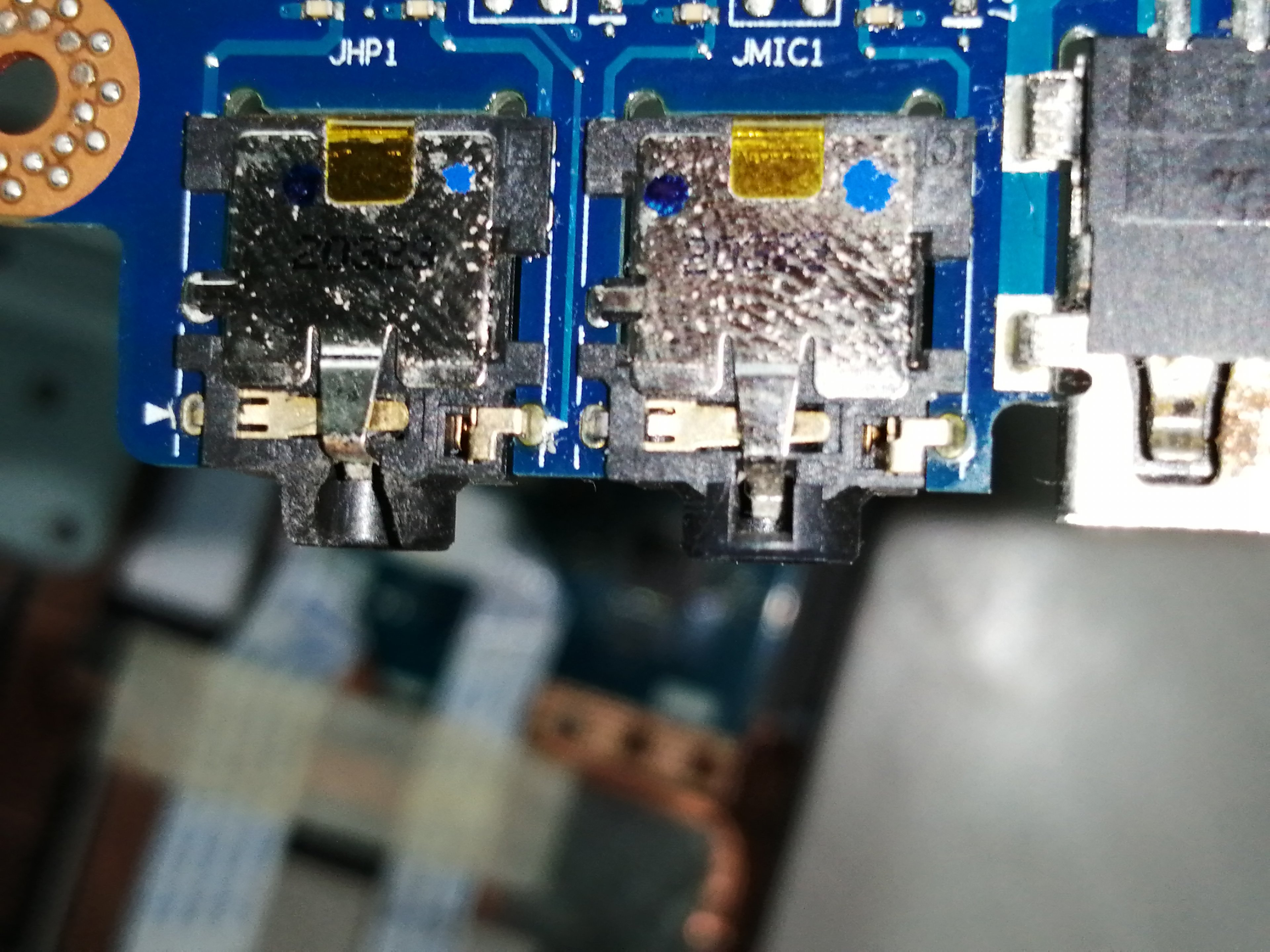

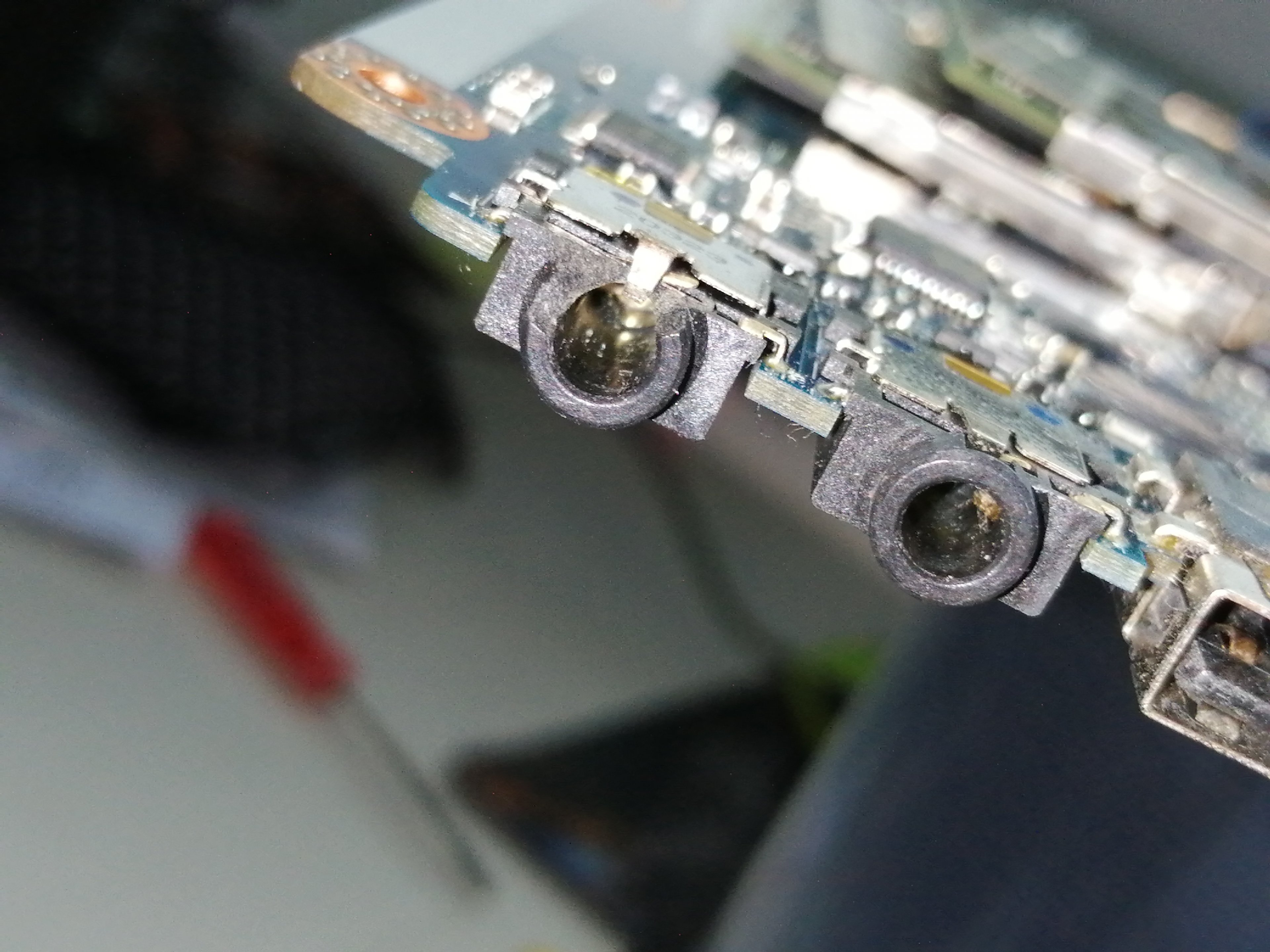

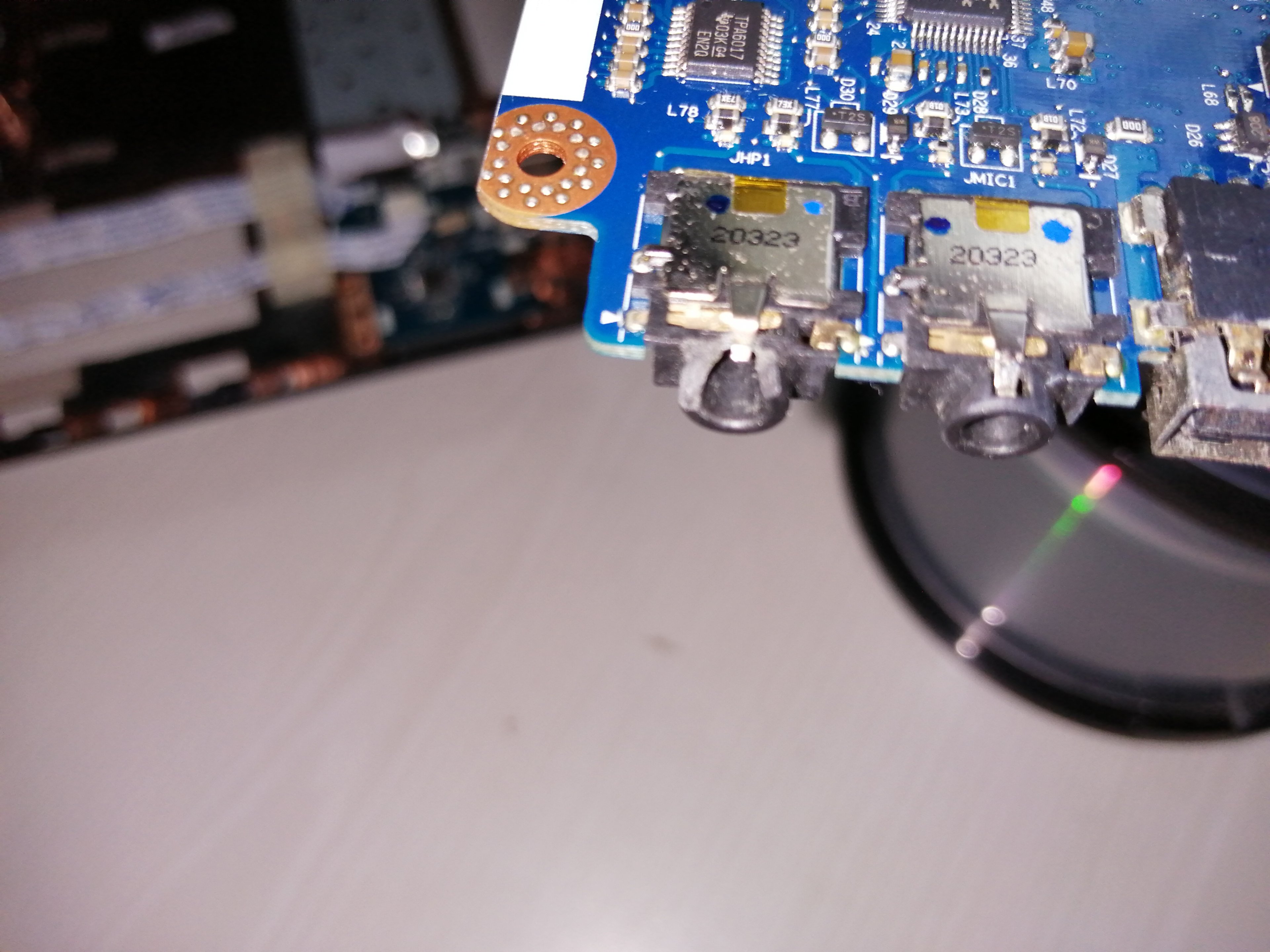

Migel-Kryeziu

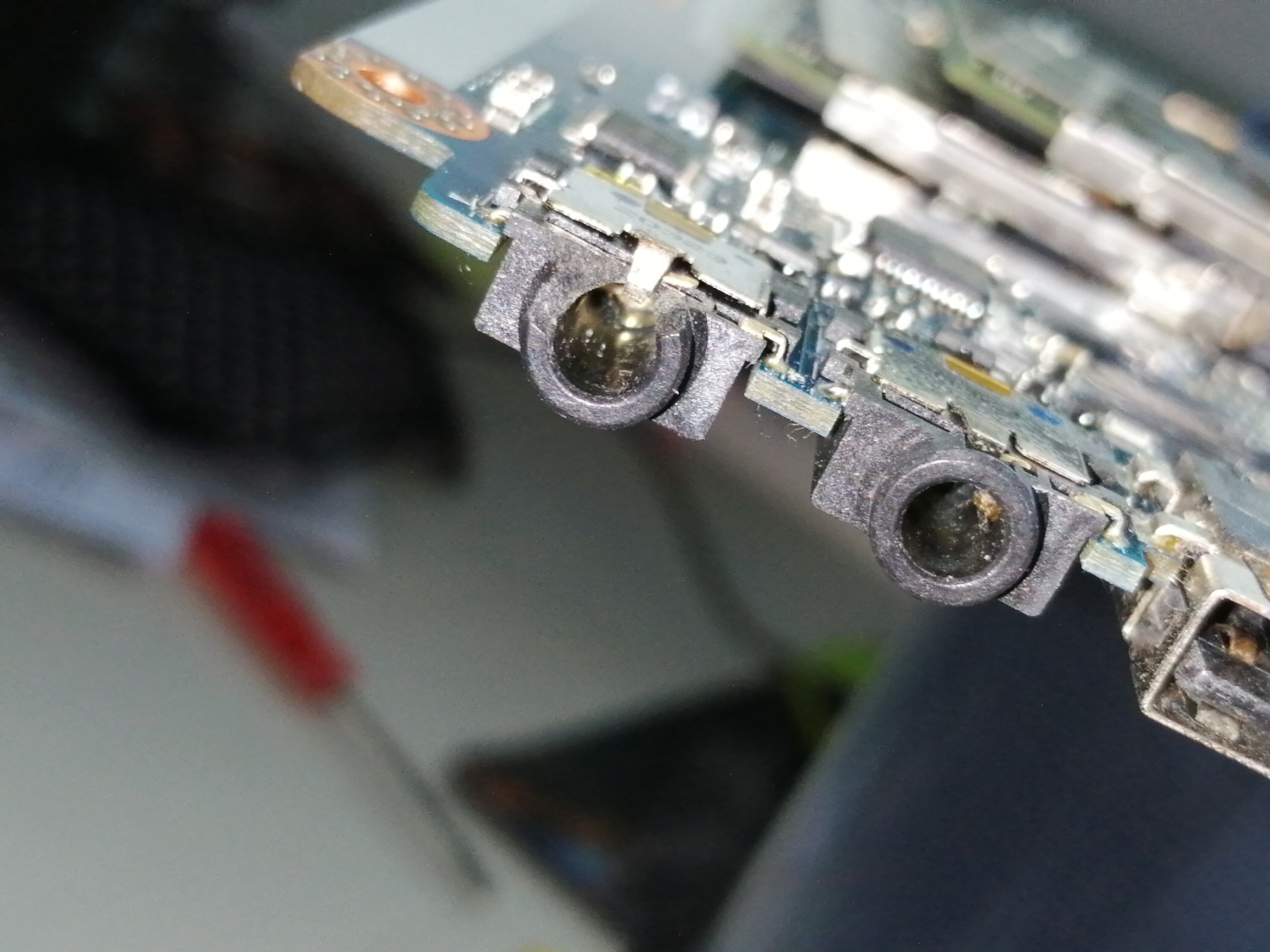

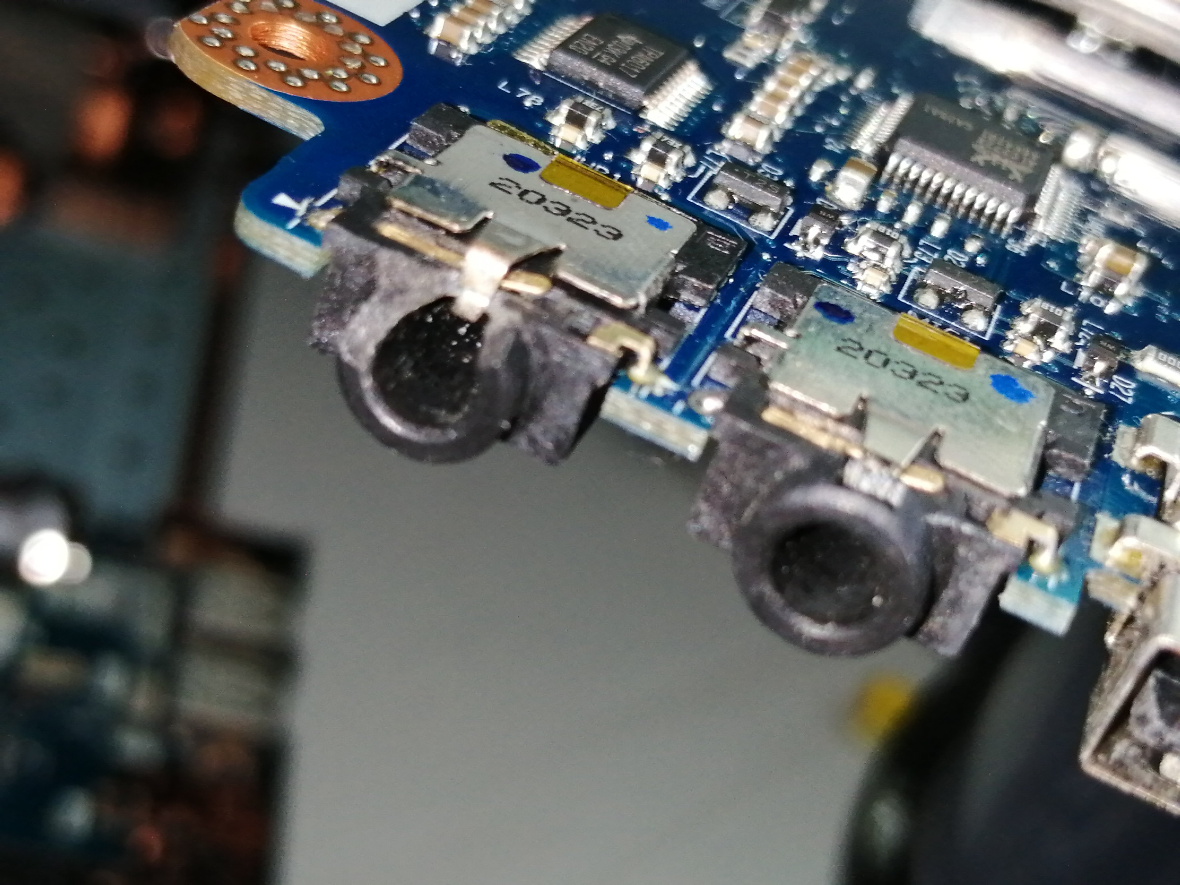

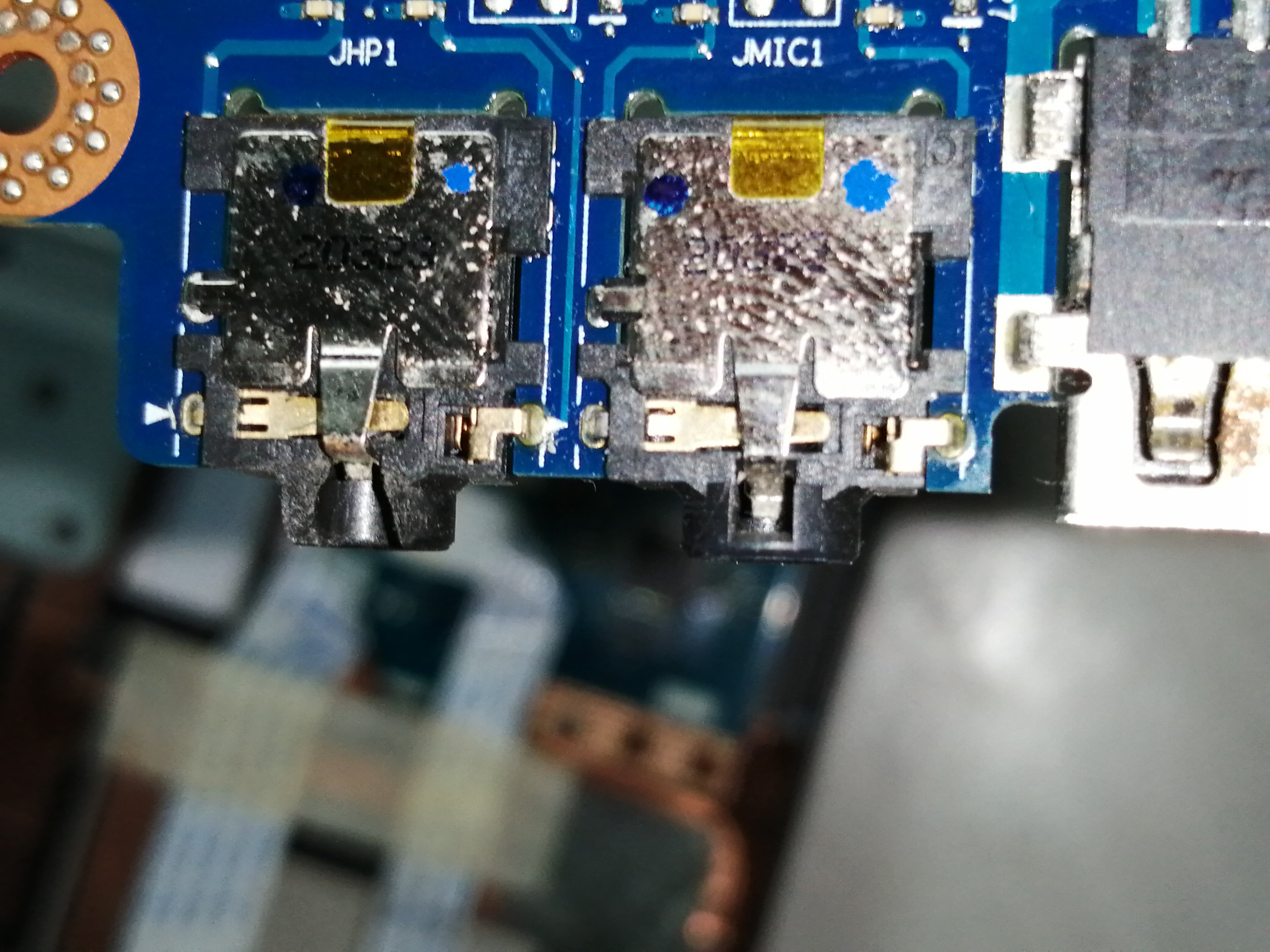

Hallo da ich vor kurzem am meinem Laptop entdeckt habe das an meinem Kopfhörer Anschluss etwas siehe Bild abgebrochen ist warum auch immer wollte ich wissen ob man Kopfhörer technisch gesehen auch über den Mikrophone Anschluss verwenden kann ?

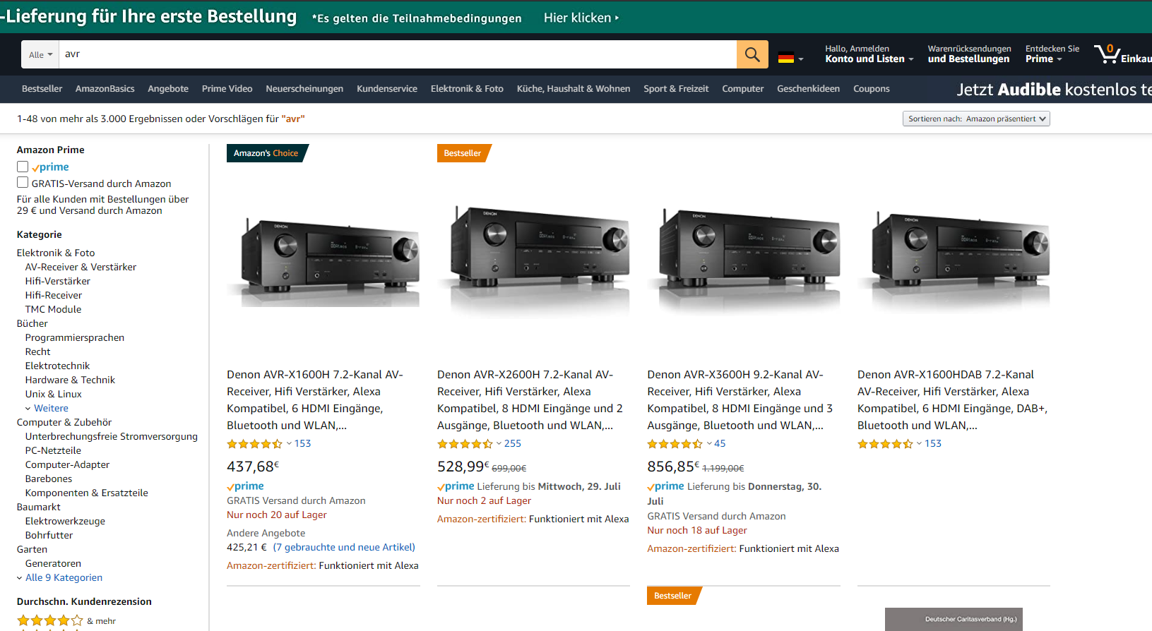

na wenn du damit filme schauen willst, dann musst dir eine 150€ externe usb soundkarte kaufen. oder einen AVR am HDMI anklemmen und darüber filme gucken.
USB Soundkarte die preise gehen ab 7€ los und ende bei über 1500€. irgendwas dazwischen im 2 stelligen bereich wirst halt vermutlich brauchen. welche genau, müssen dir andere verraten oder du kaufst auf verdacht was.
DarkInterceptor schrieb:
Ist Monstermäßig teuer und keine Mobile Lösung für unterwegs, werde mir wohl USB Kopfhörer kaufen müssen

Für den Notfall ist ein billiger UBS Stick die beste Lösung.
Wenn Du aber schon so weit bist und die Platine ausgebaut hast, dann wäre langfristig eine Reparatur die beste Lösung. Einzig das richtige Ersatzteil ist vielleicht schwierig zu bekommen, ansonsten ist so eine Buchse relativ einfach und unkritisch zu löten im Vergleich zu allen anderen Bauteilen eines Laptops
Gibt Videos auf youtube, hier z.B.
Doofe Frage zuallererst vor allem:
Du schreibst nur, dass an der Buchse etwas abgebrochen ist.
Aber: Funktioniert sie denn auch nicht mehr? :D
Die Buchse sieht nämlich eigentlich noch ganz gut aus diesbezüglich.
Und wenn einer der Kontakte etwas verbogen ist, könntest du ihn
einfach wieder etwas in Position biegen, z.B. mit einer Steck- oder Sicherheitsnadel.
Hält mangels Plastik-Buchsen-Rückhalt dann halt evtl. nur bis du das nächste
mal wieder unsanft zur Buchse bist.
