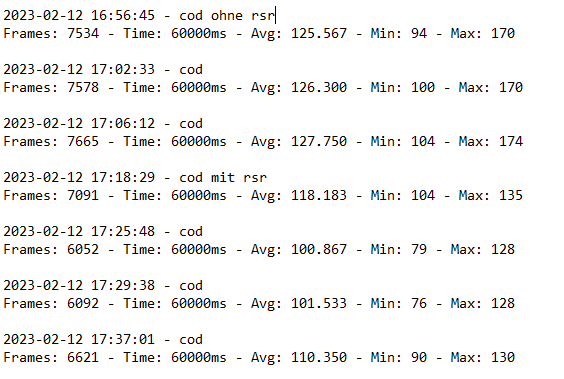

beim erst und letzten Game musste ich aber in Gulag während der Messminute:lol:
zieht also schon ordentlich Power das RSR
kommt doch gut hin: avg. 125,6 fps sind 7,96 ms pro frame. 0,5ms drauf sind 8,46 ms pro frame, was avg. 118,2 fps sind - so ziemlich genau deine werte bei ohne und mit rsr :)
ehm, es müsste immer exakt der gleiche ablauf sein mit exakt der gleichen belastung sonst ist bei einer so nötig hohen messgenauigkeit die Messung nutzlos :-)
Ich vermute mal das kommt nicht hin.
Was auch immer da rausgekommen ist, es ist dann ein recht grobes ergebnis bei immer anderen szenen?
Ja ganz präzise ist es nicht.. aber dafür hab ich ja jeweils mehrere Messungen gemacht und der Durschnnitt lässt ja schon Schlüsse zu.. der Durschschnitt der Durchschnitte..
