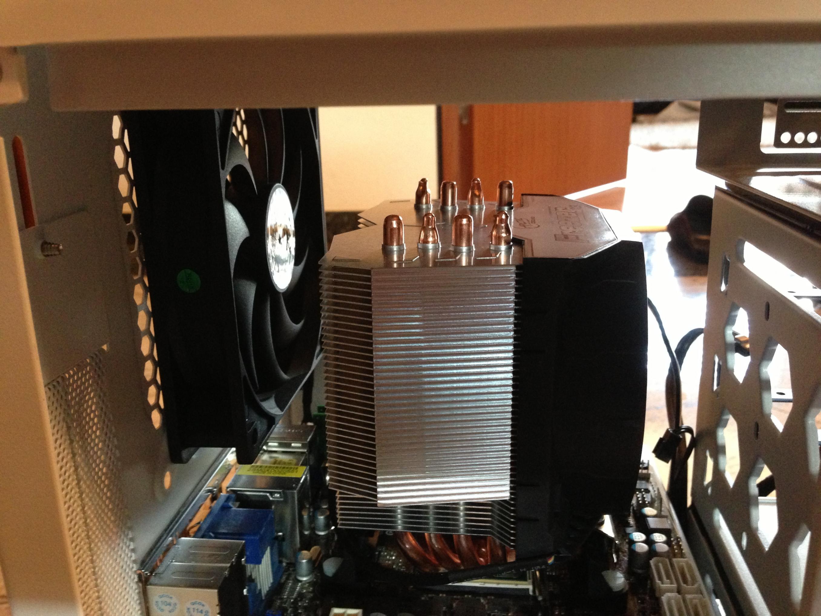

Ich möchte den A8-8350 Boxed-Kühler durch den Arctic Freezer 13 ersetzen.
Gehäuse: Bitfenix Prodigy
Dabei ist das Mainboard im Prodigy-Gehäuse "liegend", nicht stehend angebracht.
Da man den Kühler un nur zwei Richtungen (links oder rechts) anbringen kann, nun meine Frage:
Ich habe links vom Mainboard einen Gehäuselüfter (ist standardmäßig beim Bitfenix).
Soll der Kühler nun so platziert sein, dass er Richtung Lüfter oder nach rechts Richtung Festplattenkäfig schaut.
Info: Es ist nur sehr wenig Platz zwischen Lüfter/Festplattenkäfig und Kühler
Ich habe auch ein Bild angehängt, wobei der derzeitige Kühler auf dem Bild ersetzt werden soll 8st denke ich logisch)
Danke schonmal für eure Hilfe!
Hi,
Lüfter -> Kühler -> Lüfter -> raus
Ansaugen von Richtung Festplatten, pusten durch den Kühler, Richtung zum anderen Lüfter, der nach draußen.
VG,
Mad

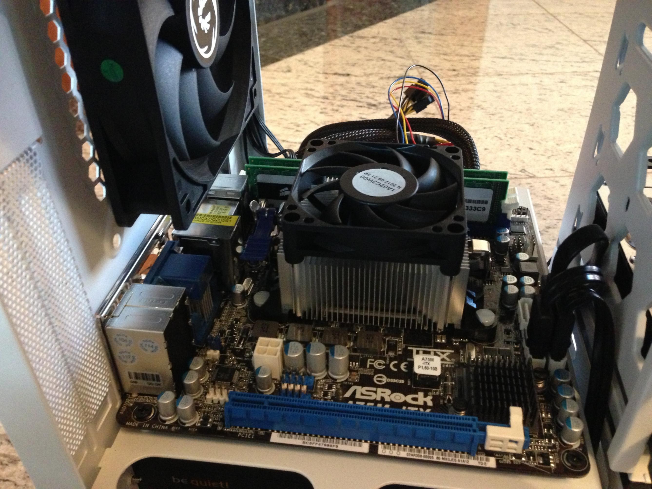

Ok, die Gehäuselüfter pusten standardmäßig nach außen nehme ich mal am (zumindest die hinteren).
Sieht jetzt so aus:
Korrekt :)

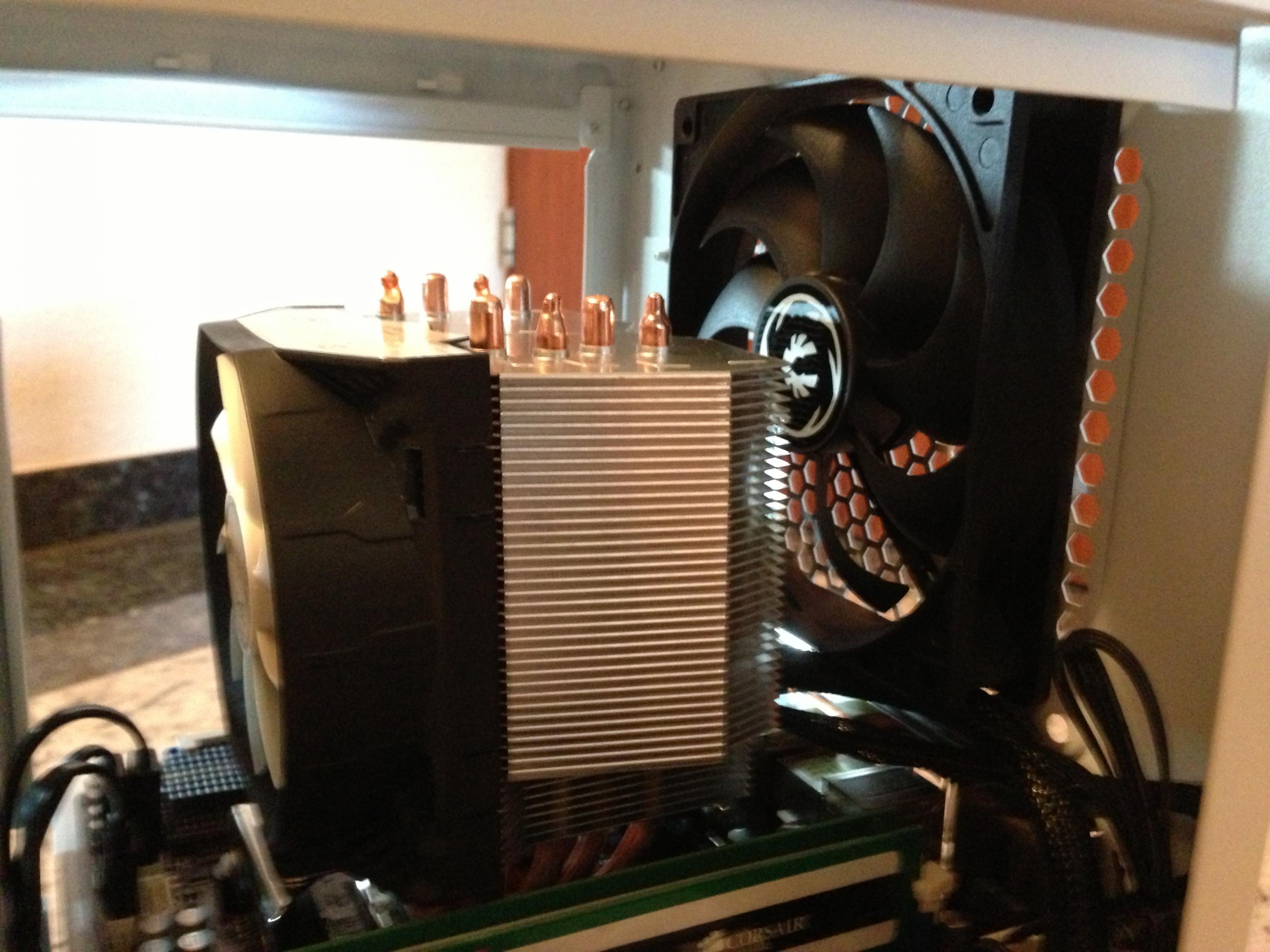

Ja, habe dem Ram sogar probeweise mit rausgenommen. Beim einstecken selbst ist nicht viel Spielraum, geht jedoch noch.
Mein G.Skill Sniper dagegen würde nicht reinpassen.
Liegt nicht am Kühler, sondern Lüfter. Evtl. würde es funktionieren, wenn ich diesen wegmache, den größeren Ram reinstecke und den Kühler wieder anbringe.
Aber das ist nur ein HomeServer zum Filme schauen und für Backups. Deshalb reicht mir hierfür auch normaler RAM.

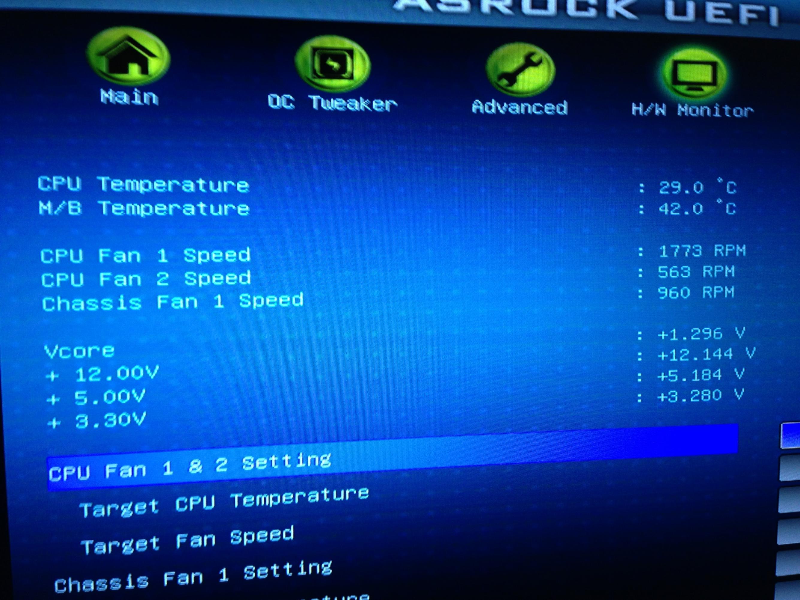

Nein, noch nicht. Was mich übrigens wundert: Im ASRock Bios habe ich die Drehzahl auf Level 1 gestellt und als Temperatur 55°C gewählt. D.h., dass ab dieser Temperatur der Lüfter schneller dreht.
Der CPU hat um die 26°C, jedoch dreht sich der Lüfter laut ASRock bei etwa 1600Umdrehungen/Min. Hätte ich Windows, würde ich das einfach mit Speedfan regeln, jedoch nutze ich auf dem System Ubuntu (ist schließlich ein HomeServer mit Plex, Apple TimeMachine Backup, iTunes Server, XBMC, AirPlay, etc. was unter Windows nicht möglich ist.
Tools wie Speedfan gibt es jedoch nicht für Linux und die Tools, die ich verwendet habe, zeigen Temperaturen von 4°C, was definitiv nicht korrekt sein kann.

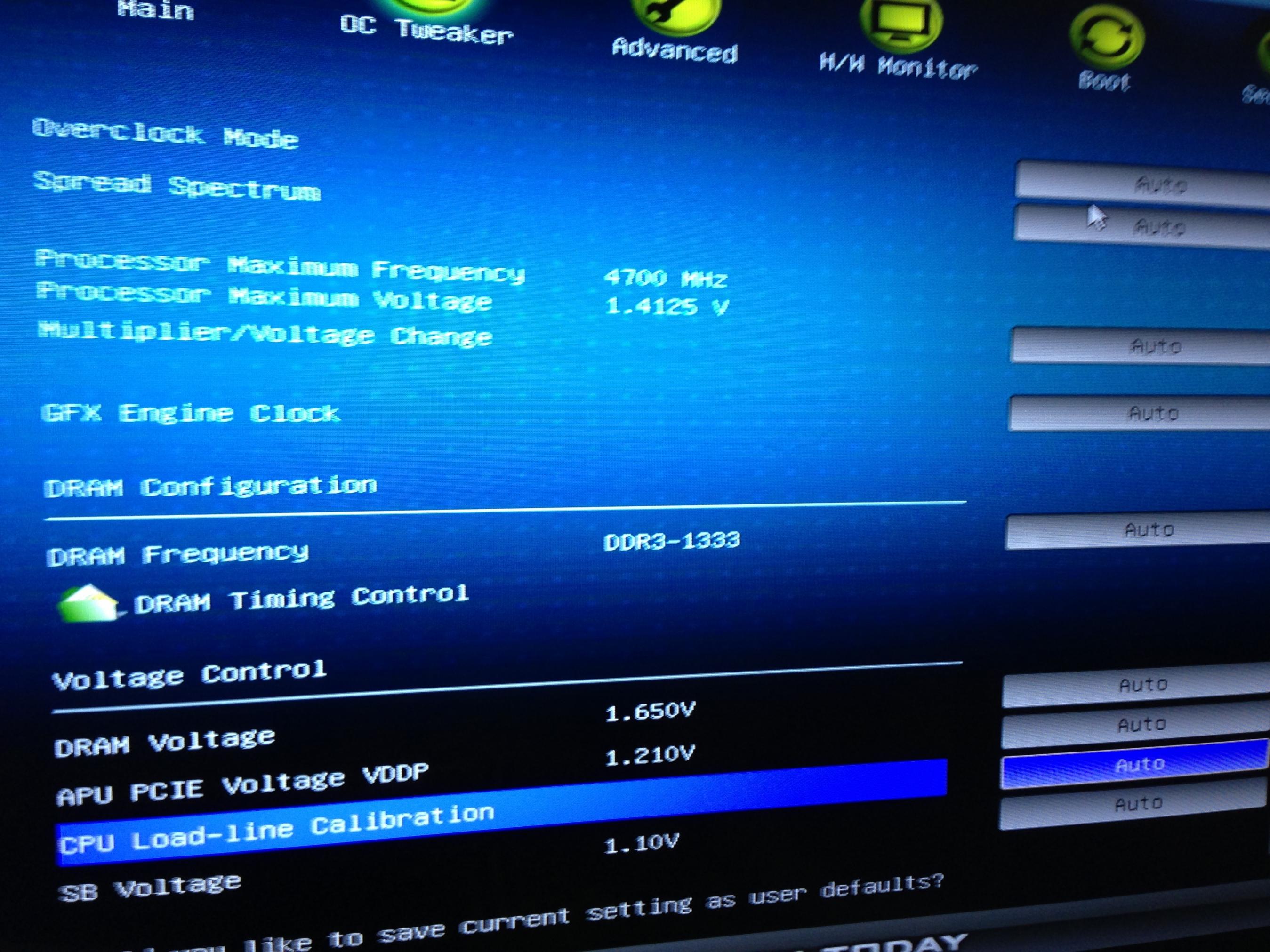

Ich poste später mal 'nen Screenshot vom CPU Setup, gibt dort einige Einstellungsmöglichkeiten und ich weiß nicht so genau, was ich wie stark verändern kann.
Grüße
Timo
1600U/min sind schon recht viel,schau mal nach ob du nicht noch in schritten einstellen kannst,dann kommt sowas wie 0-250 oder so.
Ja,mach mal ein paar schönen Screens und Bilder,die schau ich mir dann auf jedenfall heut abend mal an.Je ausführlicher um so besser.;)
Unter
Target Fan Speed könntest oben sowas wie Custom Speed finden,dann ändert sich das um von Level 1 auf 255 und da kannst von 1-255 umstellen.

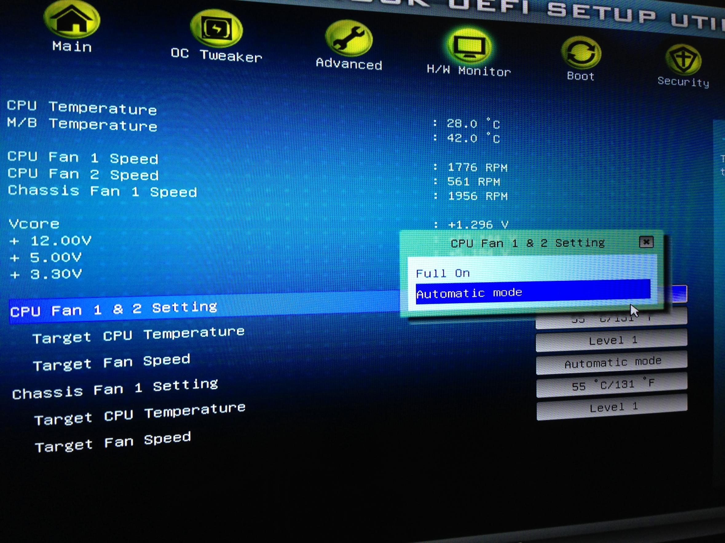

Leide kann ich das mit dem Lüfter nicht einstellen:
Nur bei Chassis Fan kann ich auf manuell stellen, aber auch nur von Level 1-9 wählen.
Demnach kannst bei Target Fan Speed nur die Level 1bis 9 anwählen?!
Du solltest auch Screens machen können bei deinem Mainboard,dann kann man die Bilder besser erkennen.
Der USB Stick muss dafür Fat32 haben und dann mit F12 solltest Screens davon machen könne und diese werden dann darauf gespeichert.Kannst ja mal ausprobieren.
Ja so ist es.
Habe mich nun mit "Sensors" under Linux auseinander gesetzt, Lüfter werden auch erkannt, jedoch nicht geregelt.
