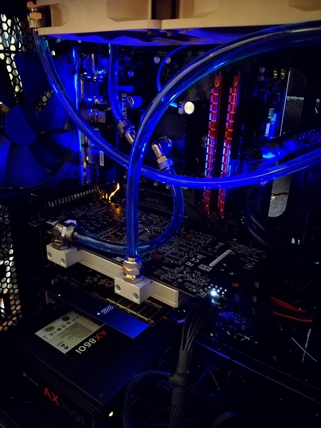

Ich bin im Neuling im Bereich Wasserkühlung vor kurzem hab ich meine erste Wasserkühlung in meinem Rechner Verbaut.
Hier eine Liste der Komponenten
Pumpe + AGB https://www.caseking.de/ek-water-blocks-ek-sbay-ddc-3.2-pwm-inkl.-pumpe-waek-771.html
Cpu Kühler https://www.caseking.de/ek-water-blocks-ek-supremacy-evo-acetal-nickel-waek-874.html
Radiator https://www.caseking.de/xspc-low-profile-radiator-ex360-360mm-schwarz-wara-267.html

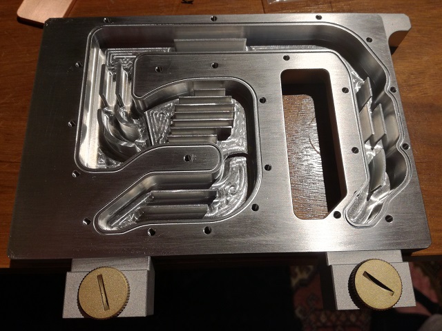

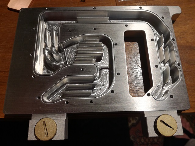

Da ich zu Faul war einen passenden GPU Kühler für meine Graka zu suchen.(Geforce 1070)
Habe ich kurzerhand selbst einen konstruiert und gebaut.:hammer_alt:
Die Temperaturen sind soweit ok im idle Betrieb bei 23° Raumtemperatur sind CPU+GPU konstant bei 29°
Die GPU bekomme ich unter Vollast nicht über 40° womit ich eigentlich zufrieden bin,
der CPU (Intel Core i7-7700K @4400Mhz) allerdings wird unter Vollast bis zu 60-80° heiß.
(auch bei max Pumpenleistung und Lüfterdrehzahl)

Ein kleines Detail stört mich bei deinem Graka-Kühler etwas :D undzwar ist da im Boden eine Stufe in der Mitte des Bildes zu sehen. Mein Verständnis für Strömungen sagt mir, dass das nicht ganz ideal ist :D wird sich aber vermutlich nicht sonderbar in den Temperaturen niederschlagen, wenn die Pumpe nicht auf Volllast läuft.
Optisch gefällt mir der Kühler sogar besser als ein kaufbarer Full-Cover Kühler :daumen: . Mach dir aber ein paar Gedanken bzgl. Alu und Kupfer im Kühlkreislauf. Ein Korrosionsschutz KÖNNTE hilfreich sein.
Wow! So etwas sieht man nicht all zu oft. Sieht super aus. Immer weiter so. Evtl. gibt es ja mal eine V2.0 mit ein paar Verbesserungen. Je nachdem wie fein deine arbeiten kann, könnte man den Mikrokanal dünner und mit mehr Lamellen über dem die der gpu anfertigen. Hier zu wäre es mal interessant für dich dir einen aktuellen Kühler anzusehen. Hier wird von oben das Wasser hinein geführt und über eine Drüsenplatte verteilt in die einzelnen Kanäle. Von dort geht es dann zum Ausgang.

Bezüglich den GPU Kühler freut mich dass er euch gefällt :)
Temperaturtechnisch ist der GPU Kühler auf jeden fall eine verbesserung mit dem standard Lüfter war die graka bei 60-80° das war mir einfach zu viel nun ist halt das Problem zum CPU gewandert:o.
bezüglich der aufgetauchten Fragen
Ja ich hab zugang zu CAD CAM und Fräsmaschinen :) die sind normal eher für größere Teile und haben nur 10-12000 Umdrehungen in der Spindel deshalb ist da die Arbeit mit kleinen Fräsern etwas langwierig.
Projekt GPU kühler waren Ca. 25h Arbeit vom Vermessen der Graka bis zum fertigen Kühler.

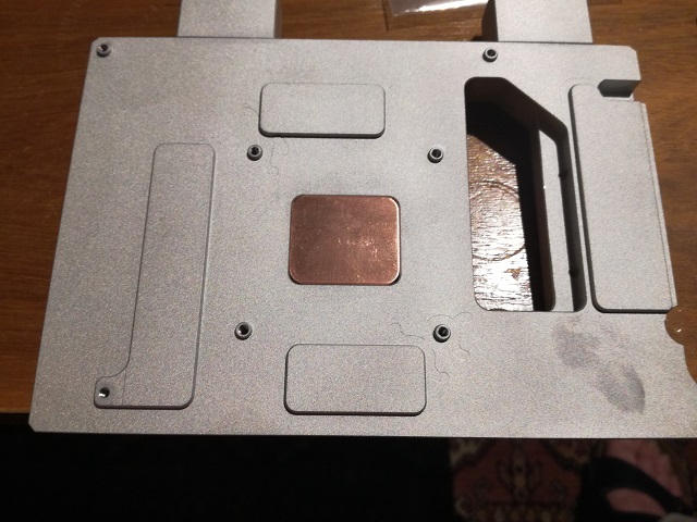

Der Kühlkörper kühlt alle Rambausteine auf der GPU deshalb auch der eigenartige Kühlkanalverlauf die wandstärke am boden beträgt 1mm deshalb ist über dem GPU Chip diese erhöhung damit ich im boden noch eine Kupferplatte einpassen konnte diese nimmt die Wärme besser auf die Schwelle hab ich verrnudet wegen der Strömung ist nur schlecht zu sehen ;).
Die Kühlrippen sind 1mm stark, kleinere Rippen sind aufwendiger zu fräsen bzw je feiner es wird desto länger dauert das fräsen.
(da war ich etwas Faul und hab den Mittelweg gewählt)
Der Kühlkörper besteht aus einer Aluminium Silizium Legierung da diese hochkorrosionsbeständig ist ( leider auch echt grausam zu zerspanen :( ist). Gegen Korrosion hab ich zusätzlich noch ein Kühlmittel das Korrosionschutz enthält. Druckgetestet hab ich den Kühler mit 5bar Luft. falls es noch Fragen gibt stehe ich gerne zur verfügung :)
unten noch ein paar größere bildchen

Sieht jedenfalls ziemlich professionell aus.
An sich hättest du das noch etwas flacher designen können, wirkt jedenfalls auf den Bildern sehr wuchtig, oder dringt die Deckplatte da noch ein Stück weit in den Block rein?
Würde sich positiv auf die Strömungsgeschwindigkeit auswirken.
VRAM ist bei der Kühlung gar nicht mal so relevant, so heiß wird der Speicher an sich nicht (aber wenn man eh nen Fullcover Block nimmt, dann kann man die auch gleich mit nehmen).
Die VRM werden da viel heißer, kann ich bei meiner R9 390 ein Lied von singen, die haben ne höhere Temperatur als der Chip, aber die hast du ja auch mit gekühlt.
Willst du den CPU Kühler auch aus Alu fräsen oder da aus Kupfer?
Wollte den CPU Kühler wieder ähnlich konstruieren wie den Gpu Kühler Kupferplatte über dem Chip einpassen und den Rest dann aus Alu.
Ich hatte dazu den Hintergedanken Kupfer nimmt die Wärme sehr gut auf, leitet sie an das Alu weiter dieses gibt die Wärme wieder ab da Alu die beste Wärmeabgabe hat. Klar Vollkupfer wäre auch nett aber kupfer ist da relativ teuer vor allem bei kleinen Abnahmemengen. :o
Vernickeln der Bauteile hab ich noch nicht in betracht gezogen, als Oberflächenbehandlung dacht ich da eher an Schwarz eloxieren bei den Alu Teilen.
PS: die Gesamtdicke beträgt 15mm

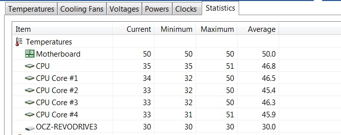

Hallo Heute hab ich den CPU geköpft, vermessen und den IHS mit Flüssigmetall versehen und wieder draufgepackt.
Die Ergebnisse sprechen für sich einfach mal 20° weniger :)

was das köpfen bringt ist ja allgemein bekannt, trotzdem ists sicher immer wieder beeindruckend es selbst zu erleben. ;)
hab diebis zu 20° Angabe wie die, der Internetanbieter bei bis zu xxMbit angaben gehalten :)
