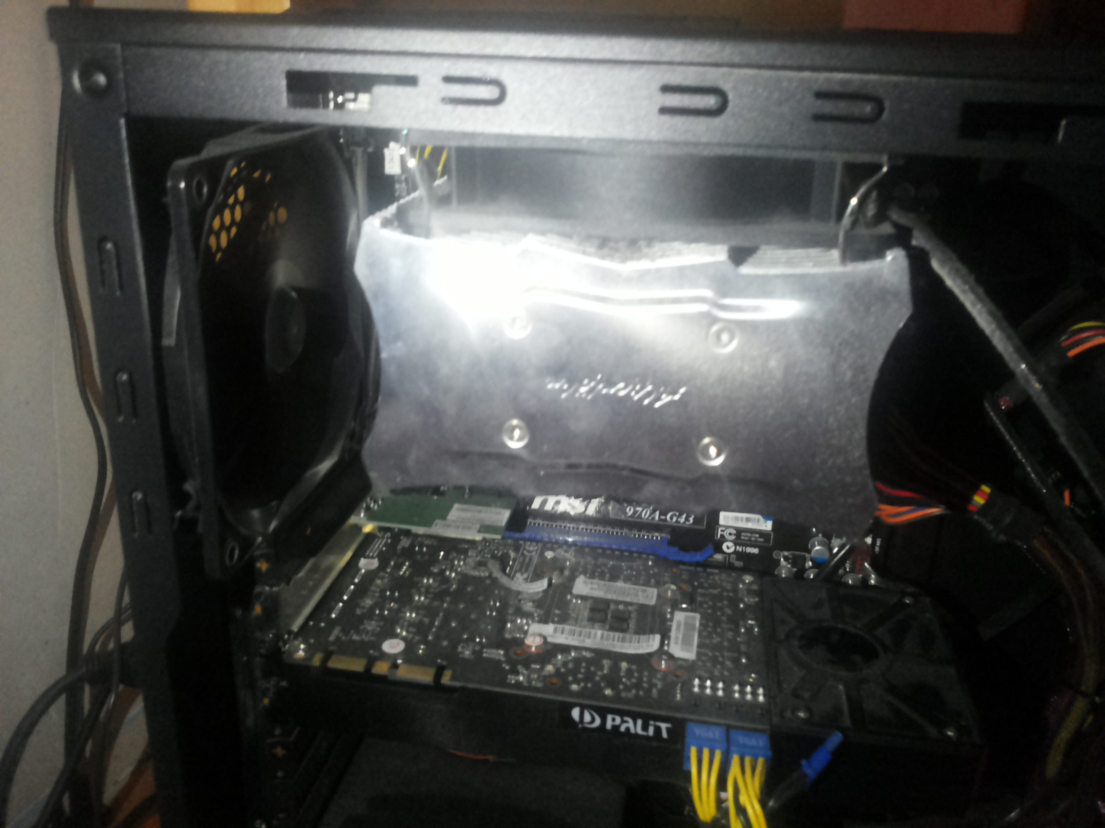

ich hoffe ihr erkennt alles. Links der Lüfter bläst raus, der Lüfter auf dem Kühler bläst rein

Ach so meinst.. Doch, das würde gehen.
Ganz vorne am Gehäuse dann noch einen der kalte Luft reinbläst, und unten oder an der Seite einen, der auch kalt reinbläst?

dir ist aber schon klar dass so ein hitzestau zwischen CPU-kühler und graka entsteht?
lüfter: vorne unten rein/hinten raus reicht.
maximal 45°C auf der GPU glaube ich dir übrigens nicht. oder spielst du nur tetris mit der kiste?
Ja genau dann bekommt die Grafikkarte auch noch ein wenig kalte Luft mit!Und ich weiß nicht werd so einen CPU Lüfter montiert, denn warme Luft steigt nach OBEN! Klar die wird teils vom hinteren Lüfter rausgeblasen aber die Lüft diue nach rechts hoch steigt, wird wieder durch den Kühler gedrückt!Entweder den Kühler drehen oder wenigstens den CPU Lüfter unten montieren, das er nach oben bläst!!
