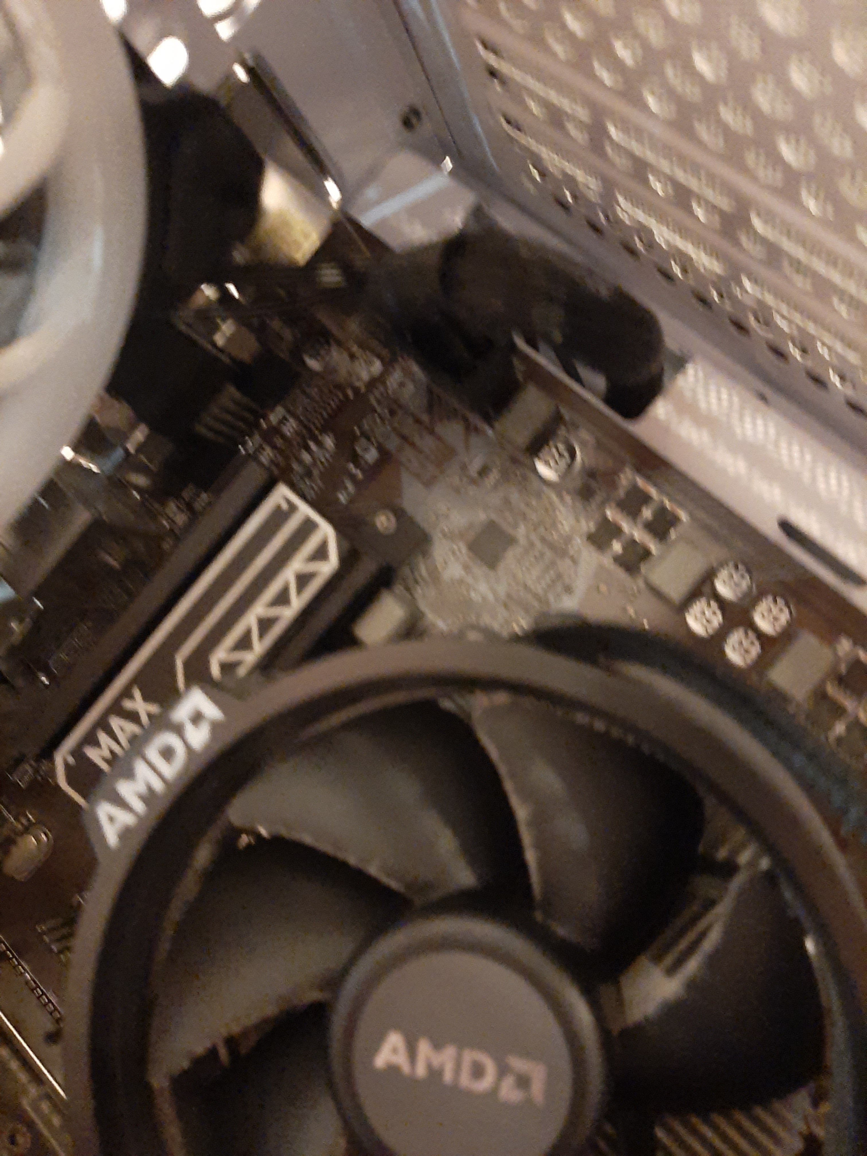

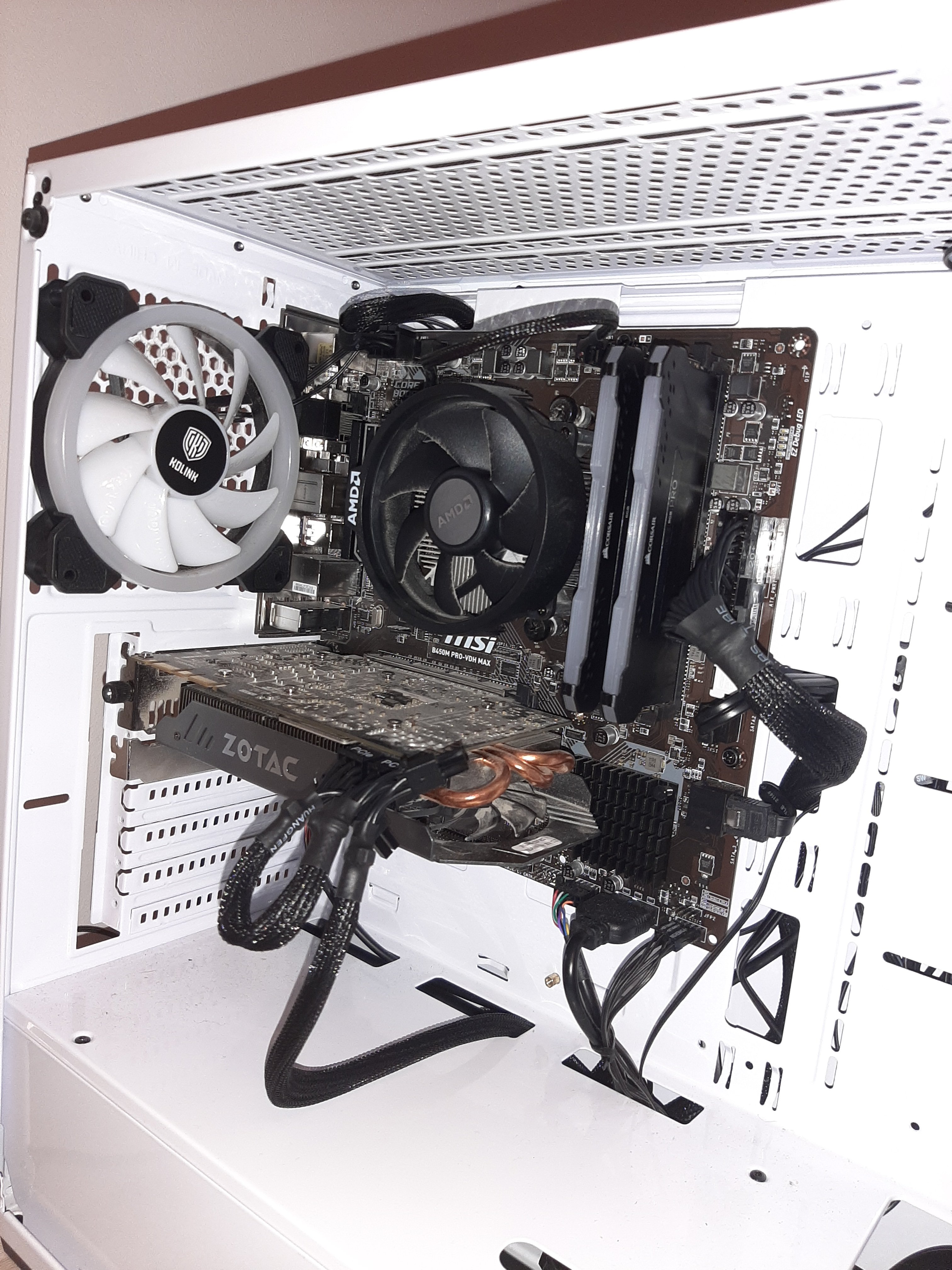

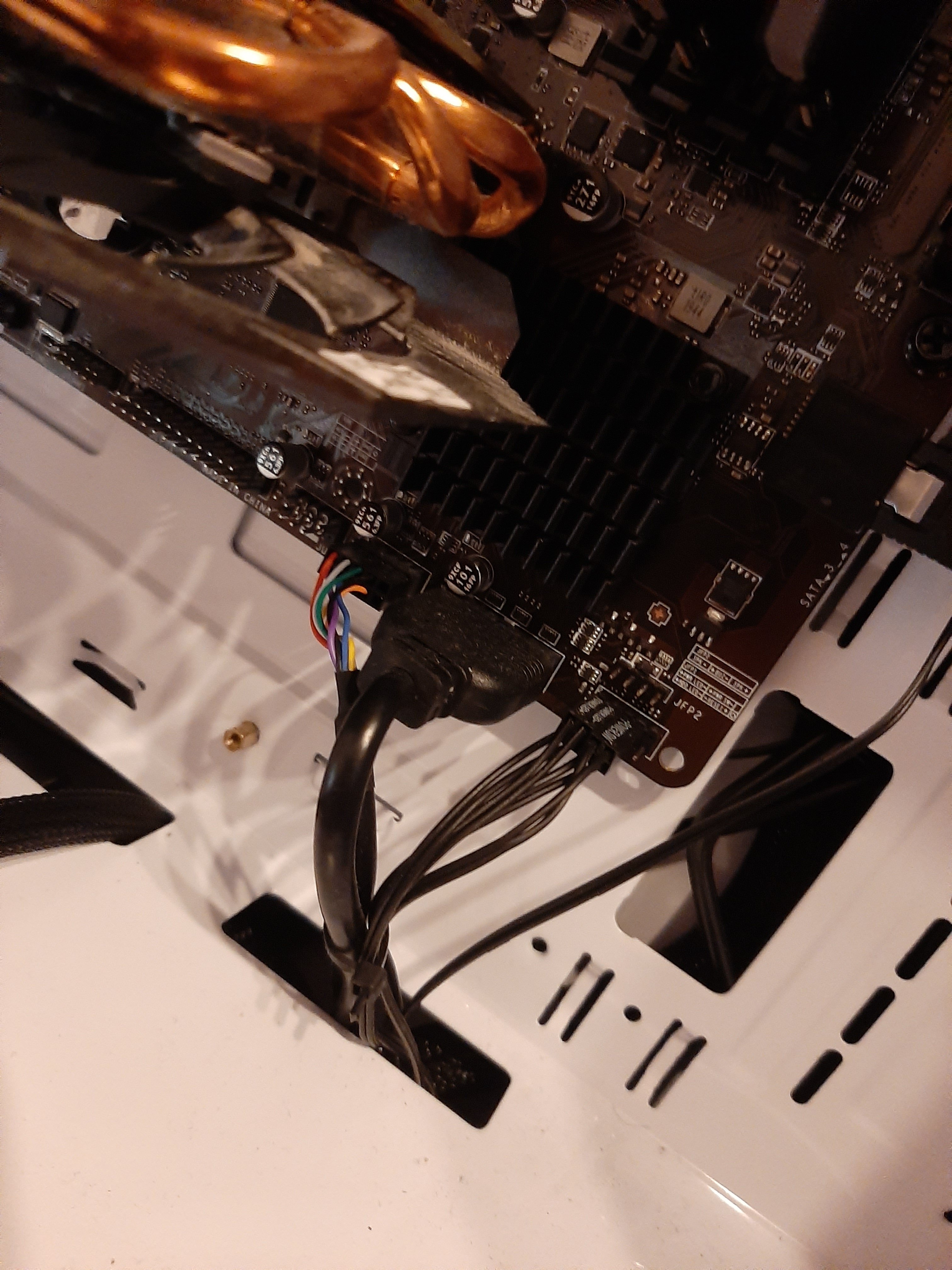

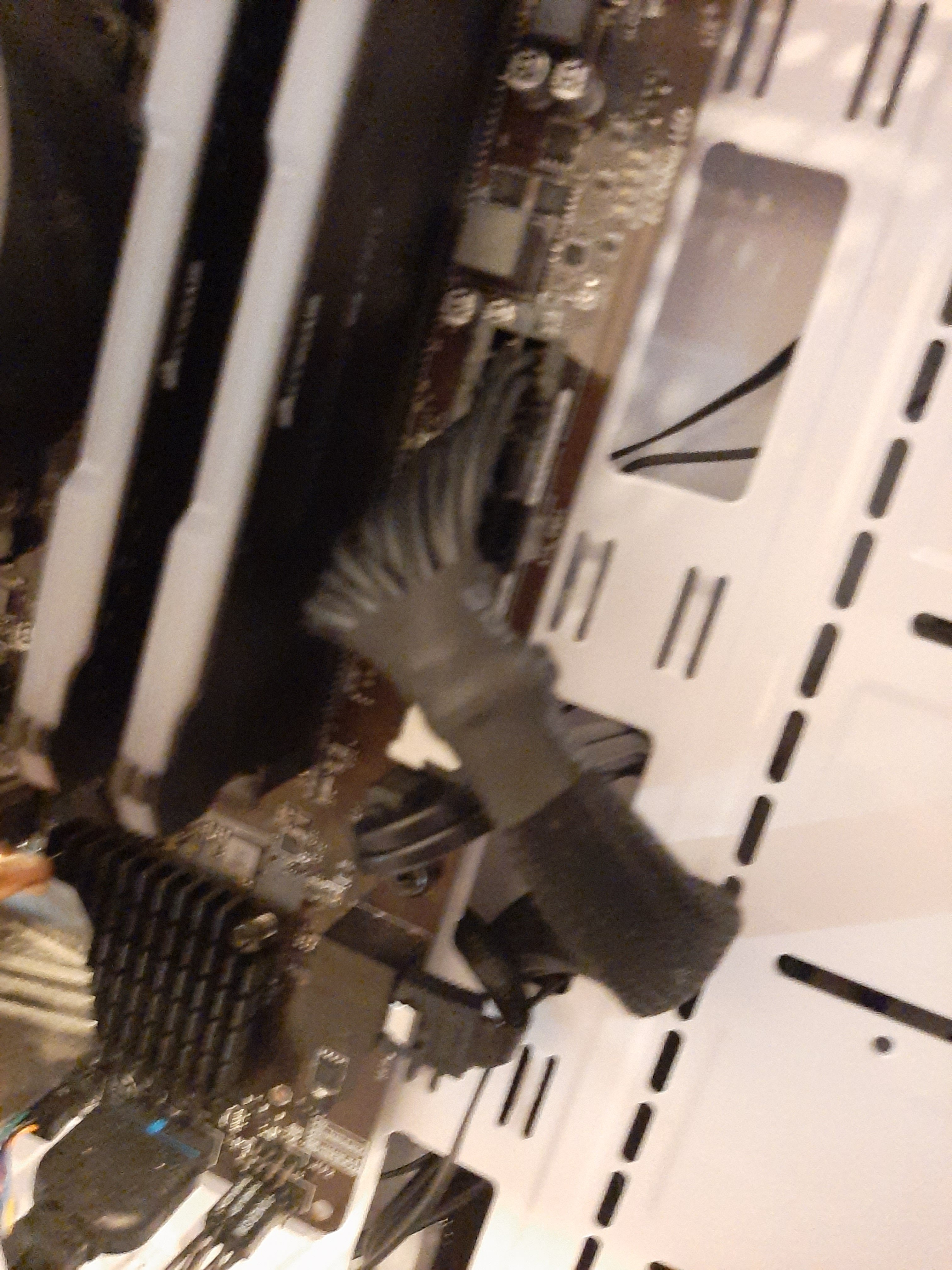

Bitte mach Fotos vom Inneren deines PCs und detailliert vom Mainboard und seinen Steckern. Damit wir sehen können, ob du evtl einen vergessen hast.

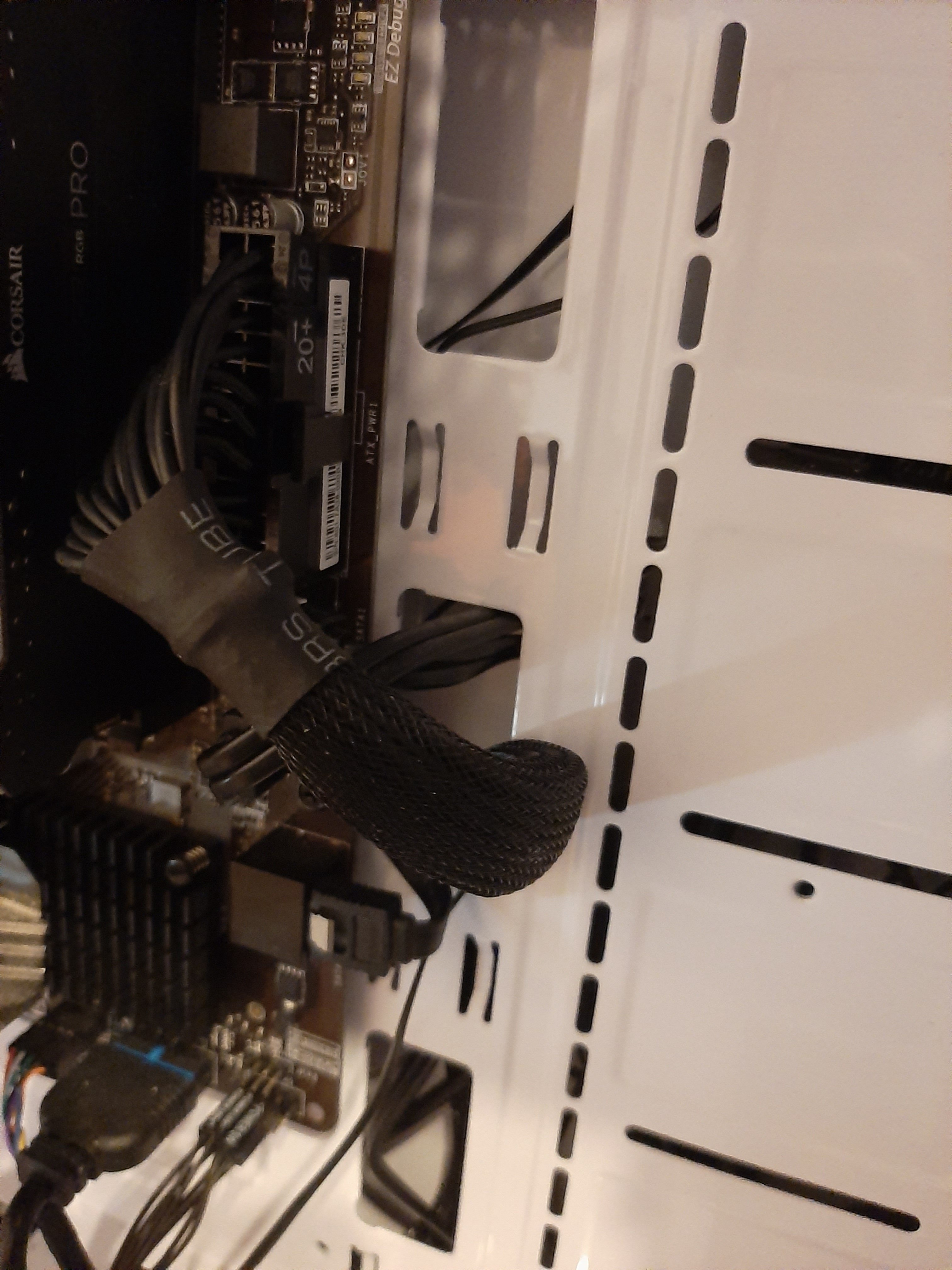

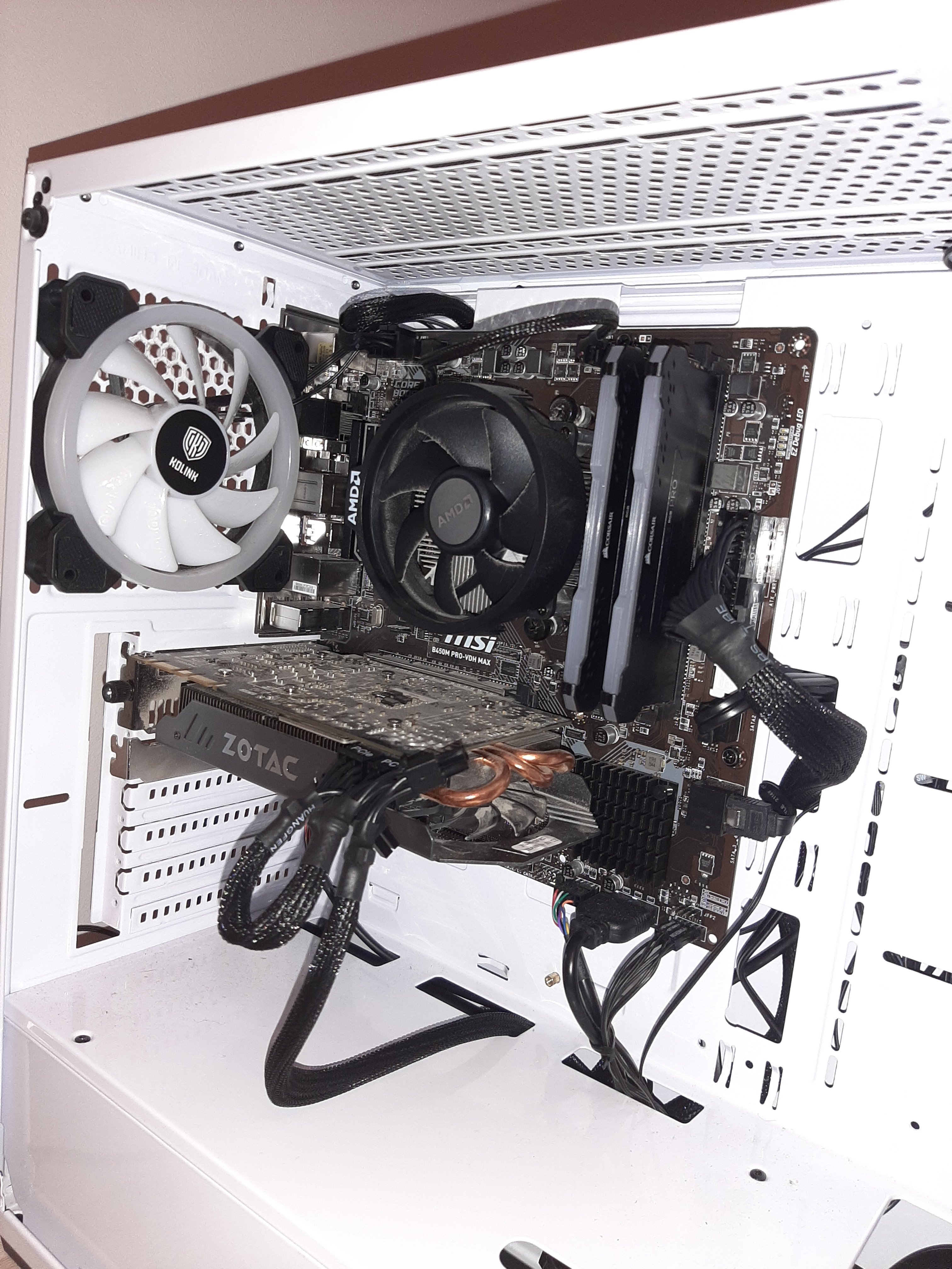

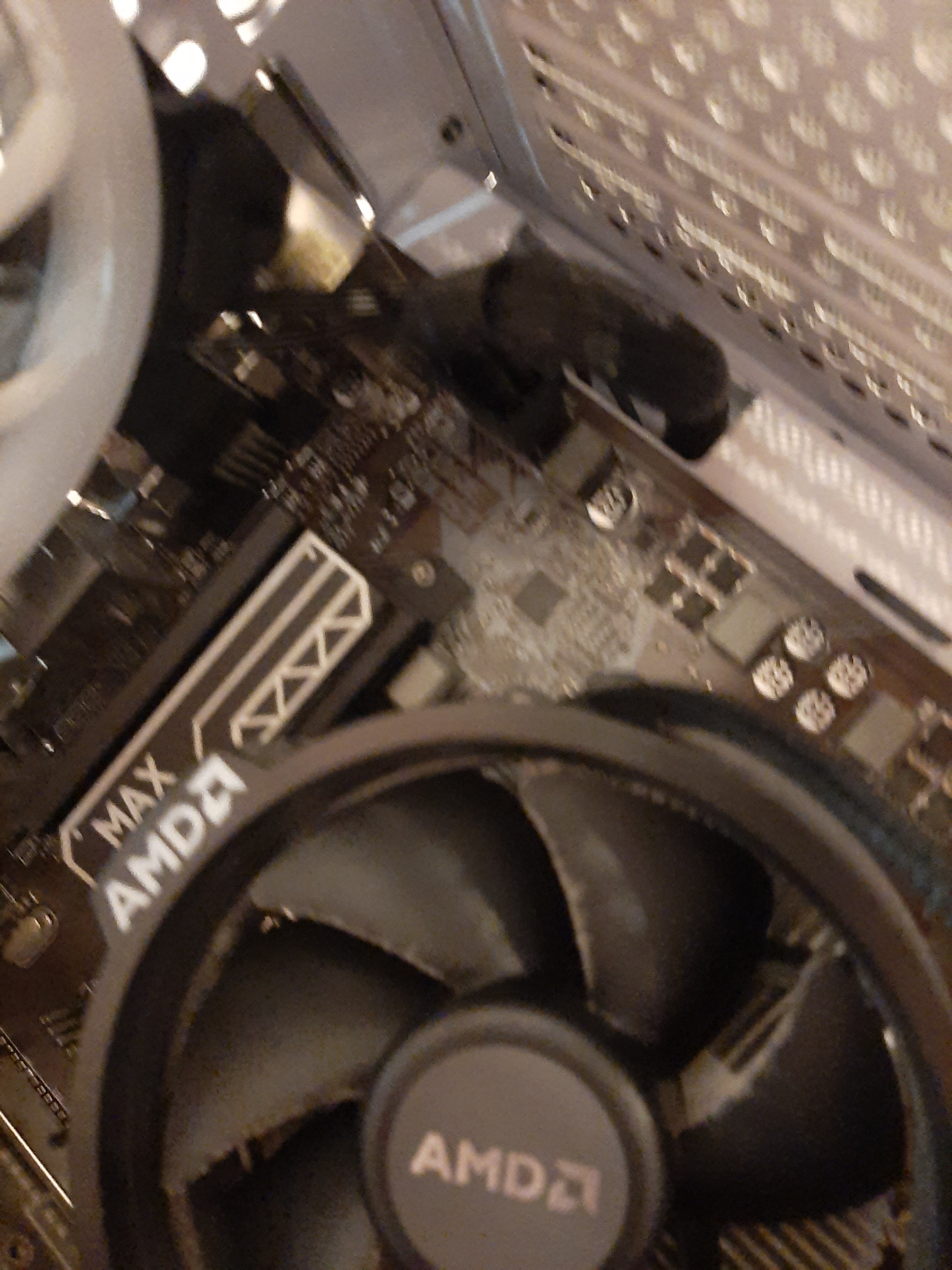

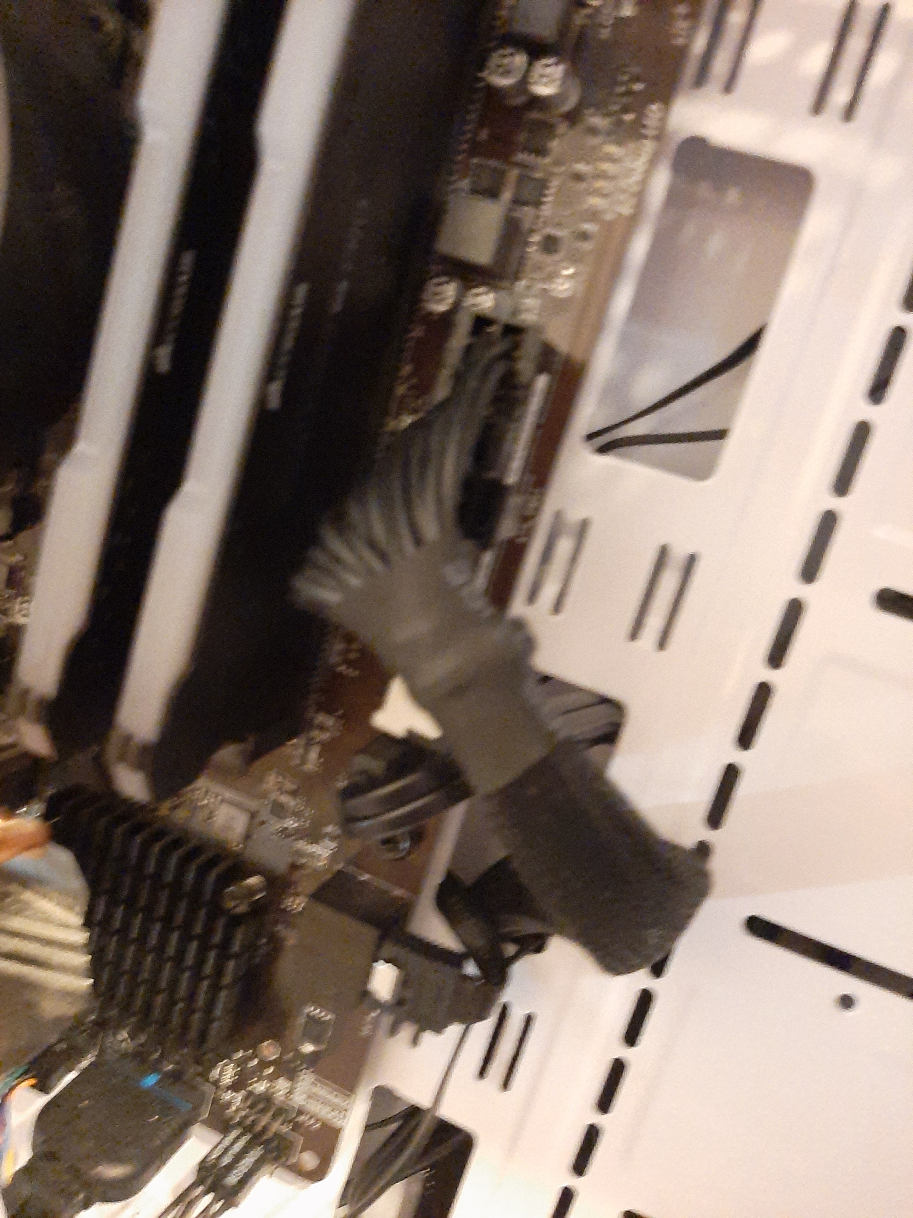

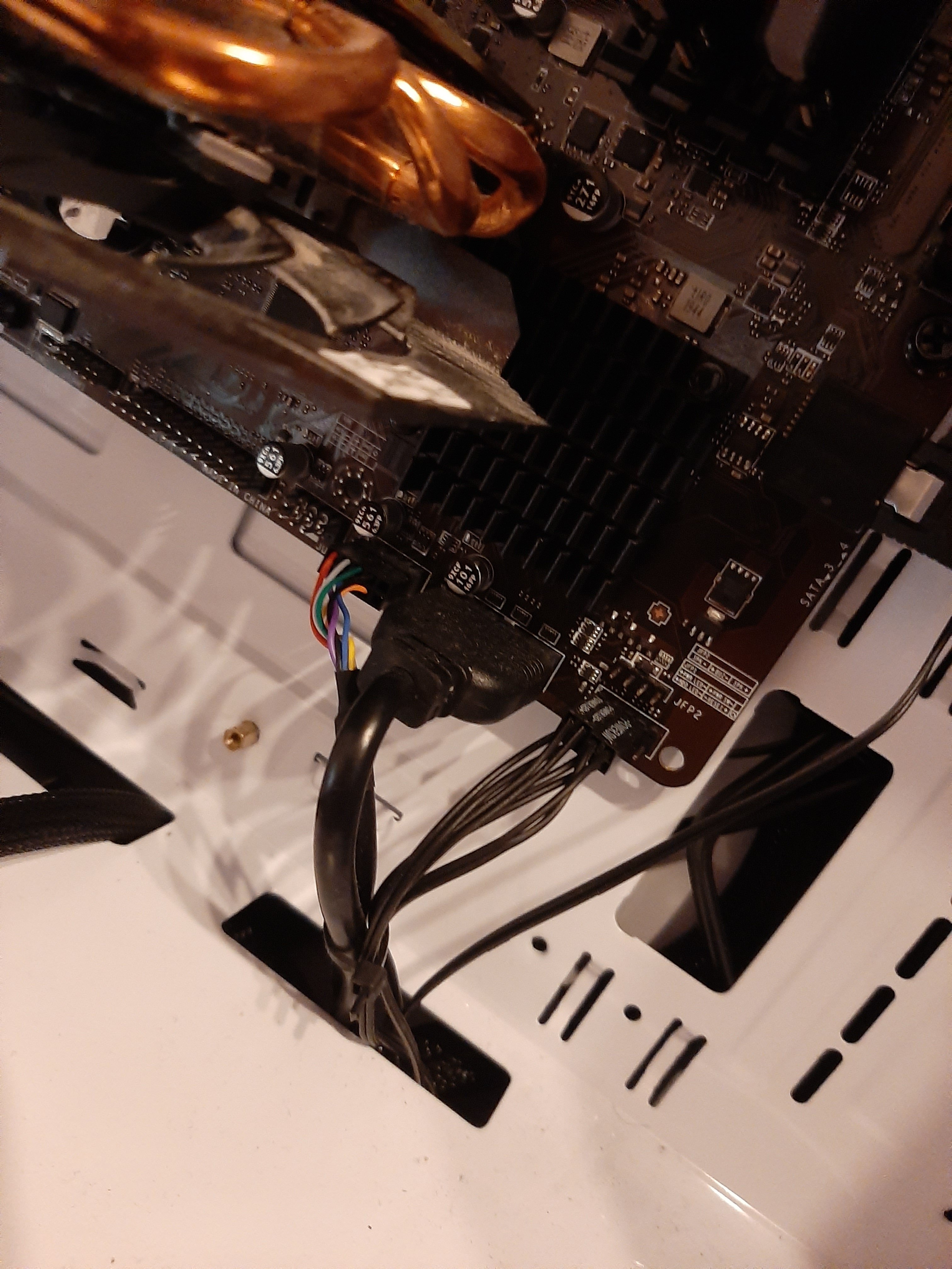

Heir die Fotos:

Sieht aus, als wenn der Stecker auf dem Bild https://www.computerbase.de/forum/attachments/20201208_154529-jpg.1005909/
nicht richtig drinnen ist rechts.

Doch schon hab das auch geglaubt hab das so fest wie möglich reingesteckt aber es ist nicht mehr reingegangentRITON schrieb:Sieht aus, als wenn der Stecker auf dem Bild https://www.computerbase.de/forum/attachments/20201208_154529-jpg.1005909/
