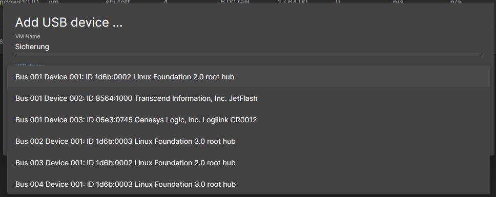

Nun benötigt diese VM zugriff auf USB.
Klappt leider nicht.
Zwar kann ich beispielsweise einen USB anhängen und explizit dieses Gerät der VM zuweisen, doch beim Trennen und wieder einstecken, muss ich das Gerät erneut der VM zuweisen.
Das ist nicht Sinn und Zweck.
Ich benötige vollen Zugriff auf USB an der VM.
Liegt es daran, dass ich dafür eine/n USB HBA Karte/Controller benötige?
Diese Positionen habe ich zur Verfügung, kann zwar alle einstellen mit aktivierten Häkchen bei passthrough, doch wird kein USB-Gerät automatisch weitergereicht...
Erst wenn ich, wie bereits geschrieben, das Gerät als solches, welches dann in der Liste auftaucht, durchreiche.

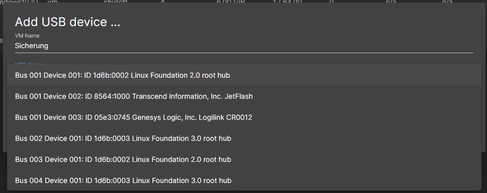

pseudopseudonym schrieb:
Macht's wie hier, musst aber das richtige PCIe-Gerät erwischen:
So einfach scheint das in OMV nicht zu sein.
Ich werde es über die Kommandozeile machen müssen?!
Diese Auswahlmöglichkeiten habe ich:
Bus 001 Device 001: ID 1d6b:0002 Linux Foundation 2.0 root hub
Bus 001 Device 002: ID 8564:1000 Transcend Information, Inc. JetFlash
Bus 001 Device 003: ID 05e3:0745 Genesys Logic, Inc. Logilink CR0012
Bus 001 Device 004: ID 046b:ff01 American Megatrends, Inc. Virtual Hub
Bus 001 Device 005: ID 046b:ff20 American Megatrends, Inc. Virtual Cdrom Device
Bus 001 Device 006: ID 046b:ff31 American Megatrends, Inc. Virtual HardDisk Device
Bus 001 Device 007: ID 046b:ffb0 American Megatrends, Inc. Virtual Ethernet
Bus 001 Device 008: ID 046b:ff10 American Megatrends, Inc. Virtual Keyboard and Mouse
Bus 002 Device 001: ID 1d6b:0003 Linux Foundation 3.0 root hub
Bus 003 Device 001: ID 1d6b:0002 Linux Foundation 2.0 root hub
Bus 004 Device 001: ID 1d6b:0003 Linux Foundation 3.0 root hub
Bus 005 Device 001: ID 1d6b:0002 Linux Foundation 2.0 root hub
Bus 006 Device 001: ID 1d6b:0003 Linux Foundation 3.0 root hub
Nichts dabei.

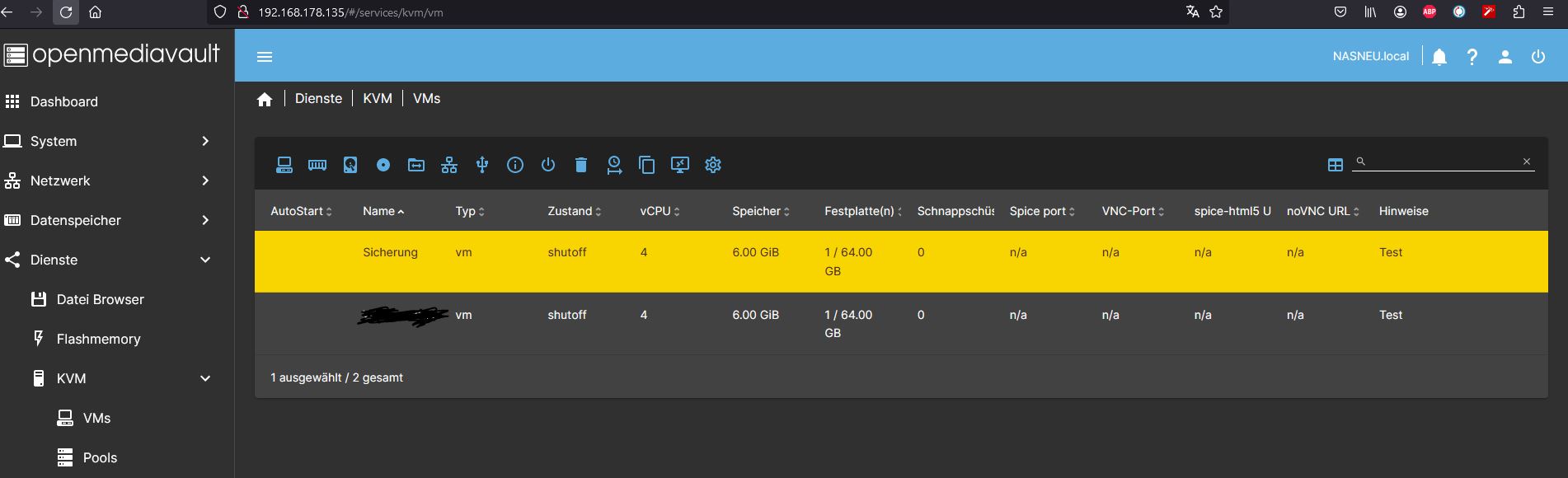

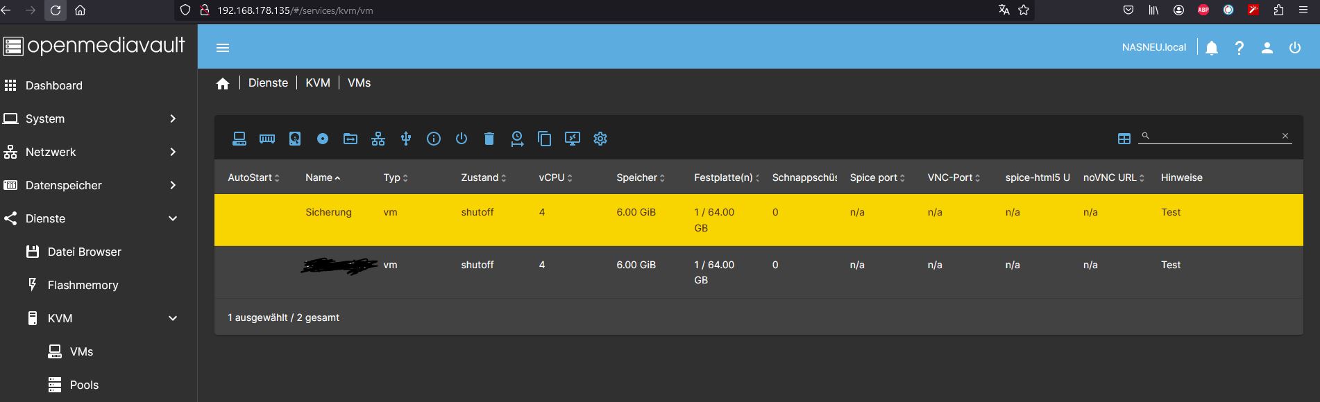

@Skudrinka Mach mal einen Screenshot, bei dem man etwas mehr erkennt. Ich hab als GUI virt-manager, kenne deine nicht.
Das, was du hier machen musst, hat jedenfalls nichts mit USB, sondern mit PCI zu tun.
Reaktionen: Skudrinka
Und wo ist der Knopf, um USB durchzureichen? Ist an der Stelle auch was mit PCI?
Ziemlich mittig der Leiste. Das USB-Symbol.
Nein.
In der Auflistung, s.o. ist kein Controller vorhanden.
Nur die einzelne Ports.
@Skudrinka Du bist da irgendwie falsch. Das alles hat gerade erstmal absolut nichts mit USB zu tun, also auch nicht mit USB-Ports. Es geht darum, ein PCI-Gerät durchzureichen. Du kannst auch mal nach GPU-Passthrouh googlen, das geht so ähnlich.
Mehr Möglichkeiten habe ich in dem GUI nicht.
Naja, schon.
Denn die Ports, bzw. Geräte die an Ports hängen, kann ich durchreichen.
