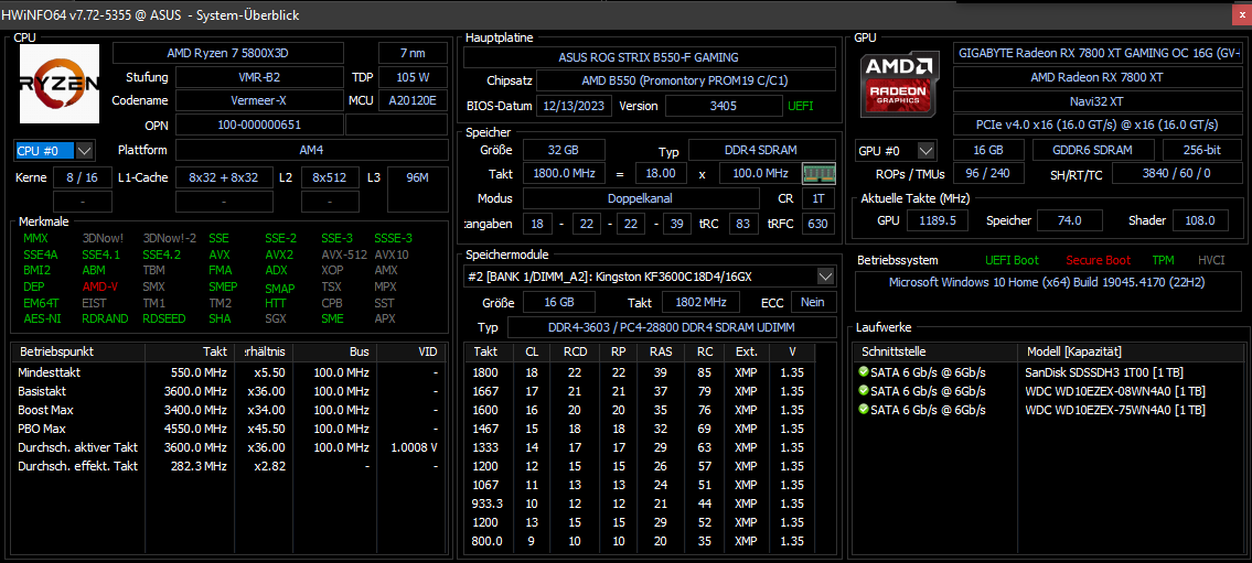

In deinem Bild ist schon etwas auffällig. Du hast im Bios rumgespielt.
Base Takt der CPU ist 3400, bei dir steht 3600.
Das könnte durch PBO +200 kommen.
Dadurch deaktivierst du den Boost auf 4,5 Ghz und beschränkst die CPU auf 3600.
Deshalb auch die 55 Grad in allen Spielen.
Stell das wieder korrekt ein, dann hast du knapp 1 Ghz mehr. Ergibt natürlich auch höhere Temperatur, aber die CPU so gedrosselt laufen zu lassen ist Quatsch.
Wenn du schon bei PBO rumspielst dann geh in den Curve Optimizer und probier mal -10 all core, geht eigentlich immer, manche schaffen auch -30 all core.
