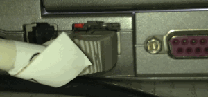

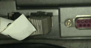

//EDIT : Gerade an meinem Testlaptop Dell Latitude D500 probiert
