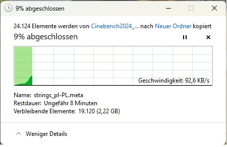

habe gestern mein neues System gebaut und habe nun folgendes Problem:
Wenn ich z.b was auf dem Desktop kopieren möchte, dauert es übelst lang. (Bild im Anhang)

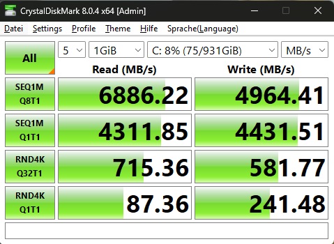

Wie sehen die CrystalDiskMark Werte der beiden SSDs aus?
Was ist die Quelle beim kopieren?
Reaktionen: Nickel
Du kopierst über 24000 einzelne Dateien. Da hat man keine "volle" Transferrate. Du kannst mal ein normalen Benchmark machen und schauen ob die Werte stimmen.

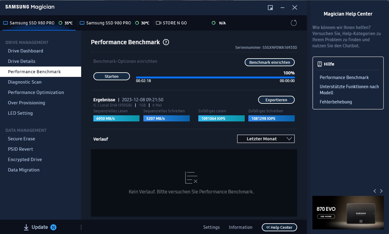

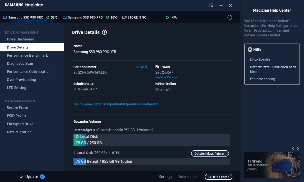

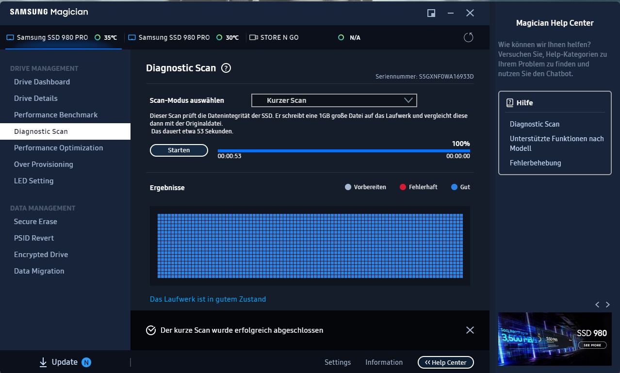

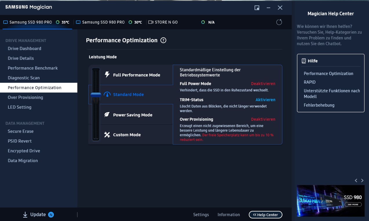

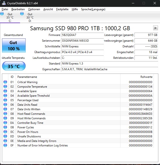

Neben CrystalDiskMark würde ich noch schauen, was CrystalDiskInfo sagt. Auch mal Samsung Magician installieren und schauen, was deren Auswertung hergibt.
Aber mal eine Frage: Was ist die Quelle der Dateien? Eine SSD kann noch so schnell sein, wenn aber die Quelle lahm ist, dann bestimmt die Quelle die Geschwindigkeit. Mein externen SSDs kommen an eine interne SSD lange nicht ran, von einer "ollen" HDD ganz zu schweigen. Und dann nicht zu vergessen, was @Ayo34 geschrieben hat.
Hab das jetzt gemacht.
und das mit Samsung Magician.

Sieht alles gut aus.
Reaktionen: Nickel
Mh ok, dann ist es einfach ein Persönliches empfinden. Vielen Dank für eure Hilfe. :D
