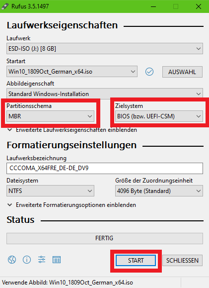

Also ich habe die .iso auf Festplatte und muss sie noch derart auf den usb-Stick verfrachten, dass ich den Laptiop damit booten kann...
Aber welche Rufus-Einstellungen?
(Ich will mit dem Stick einen alten UEFI-freien Laptop booten, dessen Festplattenspeicher derzeit unpartitioniert ist.) Danke...
Ich habe das aktuelle Rufus auch nicht im Kopf weil bei meinen 10 USB Stick 8-32 GB das Media Tool funktioniert.
Ich habe ja oben noch was editiert.
Fat32, MBR, nicht Uefi :rolleyes:
Rufus nach Laden der ISO einfach auf MBR und BIOS einstellen. Das war es.
