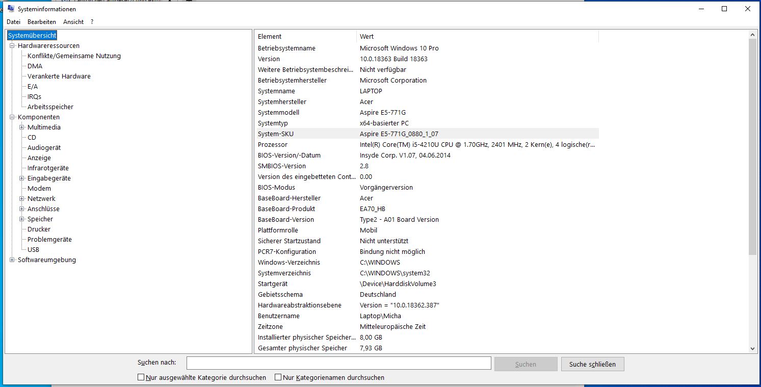

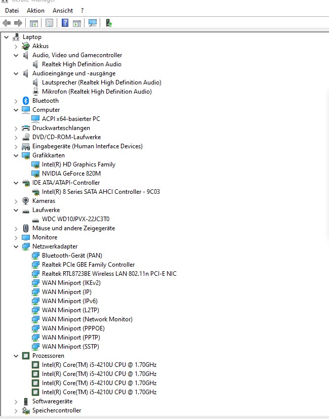

Mach mal einen Screenshot vom "Greäte Manager"
Nachdem du Windows installiert hast musst du auch die "Windows Updates" aktuallisieren
Updates findet er keine mehr, die hab ich alle gemacht :)
hab mal 2 Bilder gemacht, ich hoffe dort ist alles drauf

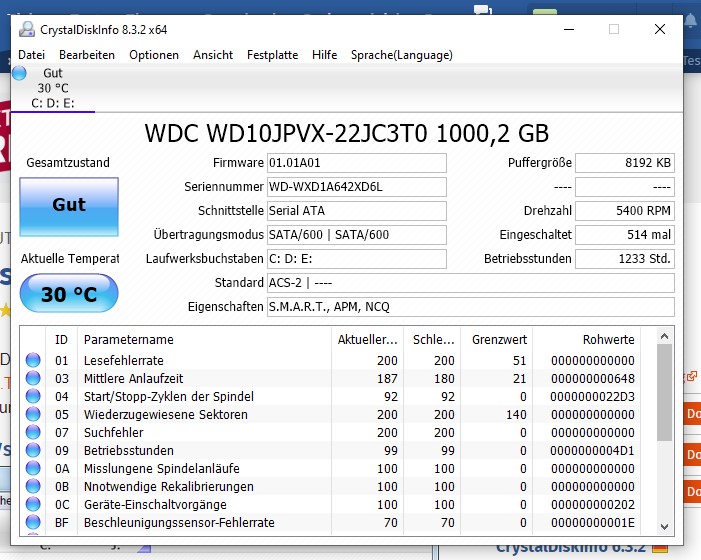

"zugemüllt und lief gar nicht mehr" + jetzt immernoch arschlahm klingt nach einer sterbenden Festplatte.
--> mit
https://www.computerbase.de/downloads/systemtools/festplatten/crystaldiskinfo/
prüfen.
Auch ein zugestaubert Lüfter/Kühler und damit Hitzeprobleme könnten eine Ursache sein.
Die Kiste ist ja schon älter... wenn du ihn aber behalten willst, hat er auf alle Fälle ein Upgrade auf eine SSD verdient. Sowas ist inzwischen ja sehr preiswert zu haben.

Wie hast du den Laptop neu aufgesetzt? durch ein Acer Tool? Durch die Windows 10 Wiederherstellen auf Werkszustand Funktion?
Denn ein Acer Aspire kommt eigentlich mit Windows Home und nicht mit Windows Pro.

Hab mal ein Foto von der Software gemacht.

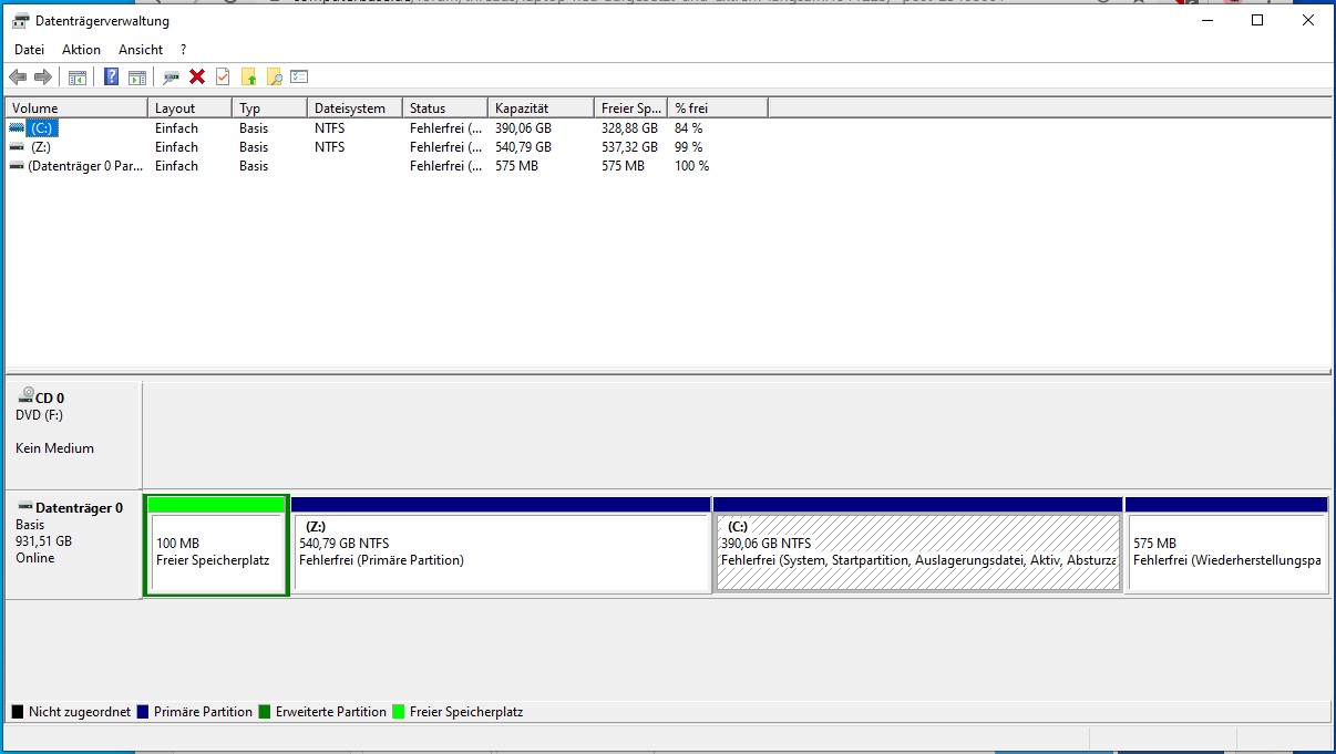

Also beim Windows installieren habe ich ja die Partionen Formatiert. Dann habe ich selbst die Festplatte in 2 Partitionen geteilt und hatte diese beiden auch. Windows hat noch eine 3. (D) dazu gemacht mit 90MB, wieso auch immer.
hab das jetzt mal alles irgendwie rückgängig gemacht und es sieht jetzt so aus (siehe Bild)
fragt mich nicht wie ich das jetzt gemacht habe. Aber es ist quasi Ursprungszustand (nach Neuinstallation)
Hab die eine Partition mal Z genannt, C ist System. Und die 100MB sind halt jetzt "frei"
/edit: hab das mit den Partitionen ja erst gemacht, nachdem ich "euer" tool hab drüber laufen lassen und gesehen habe, dass ich 3 Partitionen hab anstatt meiner angedachten 2. Vorher ist mir das nicht aufgefallen :D
Also er lief vorher schon nicht so rund
Und läufts jetzt besser?
In der 100MB Partitionen liegen die Windows Startdateien. Die Partition wird also unbedingt gebraucht.

Leute, es ist eine ARSCHLAHME Festplatte.
Ich hab mal nachgeforscht: Das ist zwar eine Western Digital Blue, aber die ist von etwa 2011 (!) Zudem dreht sie mit sagenhaften 5400 U/min. Es ist kein Wunder, daß das System lahmt.
Vorschlag:
System auf SSD klonen und dann die SSD in den Laptop. Fertig.
