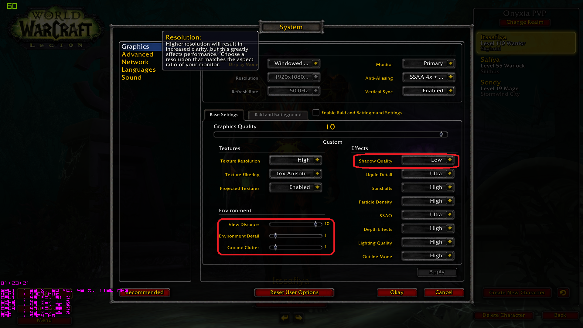

Wenn der Treiber geupdatet wird, werden idR. leider alle Settings der Games auf "Optimum" gestellt. Ich vermute mal ganz Stark das diese 4 Settings auf Anschlag stehen. Das sind die üblichen Verdächtigen aka FPS Killer.
