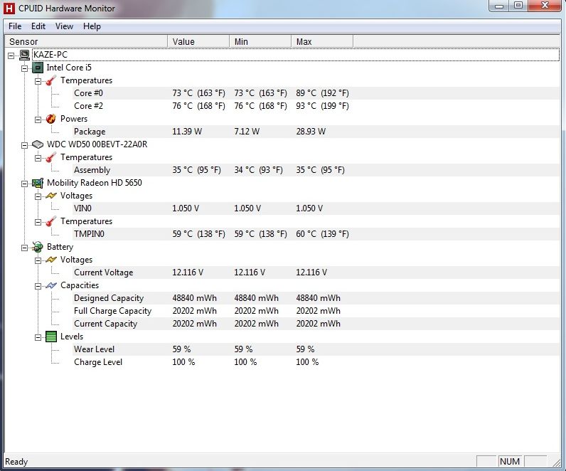

Und wie schaut es in diesem Fall aus? Es ist der Laptop einer Freundin, der 10 Minuten nach dem Start, quasi im Idle/Normalbenutzung schon Temperaturen zwischen 70 und 80°C aufweist. Prozessor ist in i5, der Laptop is ca 3 Jahre alt. Sie meint er stürzt schon Mal ab, und die Handauflagefläche wird schon extrem heiß/es tut weh.
