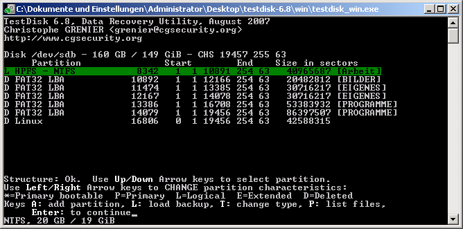

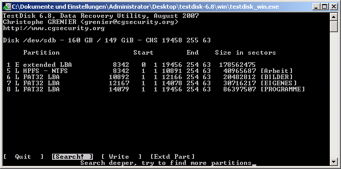

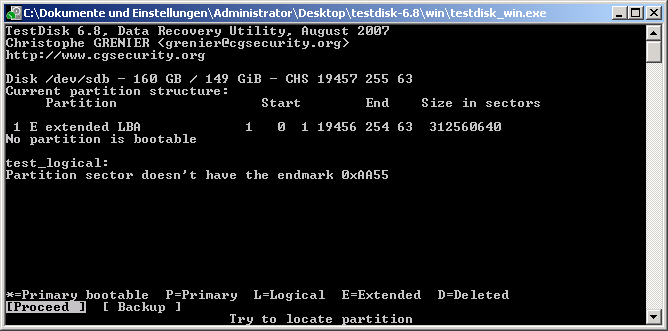

TestDisk schmeißt jetzt keinen Fehler mehr raus außer dem auf dem 2. Bild, die Analyse ergibt auch schonmal einiges, aber es fehlt trotz allem noch eine Partition, neben den Bildern die wichtigste...
Das Ergebniss der tieferen Suche auf dem letzten Bild, eine Partition Linux hat es nie gegeben?
Wie soll ich nach der Analyse weiter machen?

Alle logischen Laufwerke sind in deiner erweiterten Partition in der Partitionstabelle nicht mehr vorhanden.
Dieses kann repariert werden.
Hattest du alle Partitionen der Reihe nach markiert und p gedrückt ob du deine Daten oder eine Fehlermeldung gesehen hast?
Zurück kommst du mit q für Quit drücken.
Wenn du eine Fehlermeldung siehst, teile es mit.
Wenn du deine Daten gesehen hast;
Ich gehe von diesem Screen aus;
https://www.computerbase.de/forum/attachments/x3-gif.87765/
Bestätige mit Enter.
Gehe auf [Write].
Bestätige dort mit Enter, y und Ok.
Beende Testdisk und starte den Computer neu.
Wenn chkdsk bei Systemstart kommen will, beende chkdsk erstmal.
Geht innerhalb von 10 Sekunden durch beliebigen Tastendruck.
Überprüfe das Ergebnis und teile es mit.

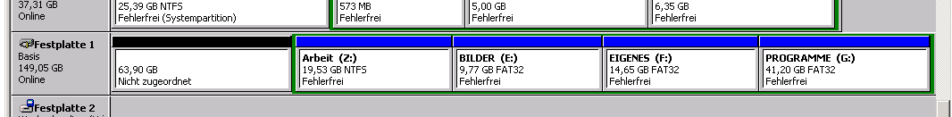

Rechne ich alles zusammen komme ich auf 84,95 Gig, dazu hier das Ergebniss der Datenträgerverwaltung von Windows, der Unzugeordnete Bereich am Anfang entspricht der fehlenden Partition
NEin, habe nur diese 2 Festplatten, auf der ersten mit dem Betriebssystem ist alles OK, Daten sind soweit zu sehen auch alle da

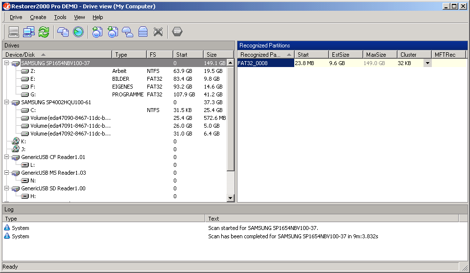

Als Meldung hat er nur angezeigt das der Scan abgeschlossen wurde, habe allerdings auch nur die ersten 10 gig gescannt, denn als ich gerade wieder kam war das Prog beendet.... warum auch immer...
Hoffe du kannst mit dem Ergebniss was anfangen

Hat wohl nur eine kleine Partition gefunden.
Wichtig ist immer im rechten Fenster Doppelklick auf diese Partition zu machen und zuerst den Ordner Root mit den Daten zu untersuchen.
Wenn du das Laufwerk nicht vollständig gescannt hast, ist das Ergebnis schlechter.
Restorer2000 hatte keine Fehlermeldung.
Wenn die größer war, dann wiederhole es.
Ansonsten machen wir eine Diagnose direkt über Tetsdisk und ich setze dir die Informationen.
