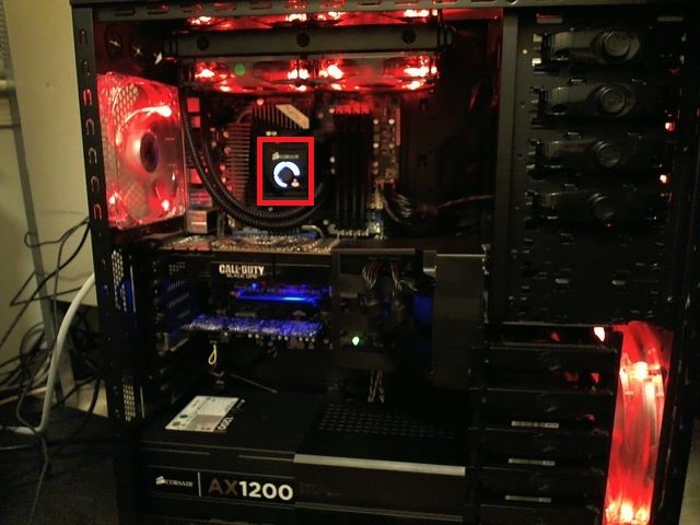

Es sind ja 3 so weiße Felder auf der Pumpe und in der Mitte ein Knopf. Unter den Feldern sind LEDs die normalerweise leuchten. Dort leuchtet keine einzige.
Ein bsp von Google:

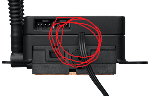

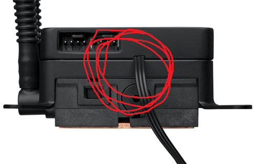

da ist so ein 4 pin molexstecker, bei meiner h80 in schwarz, und der stecker muss ans netzteil ist die stromversorgung der pumpe. es ist das rot umrandete auf dem bild
mfg
