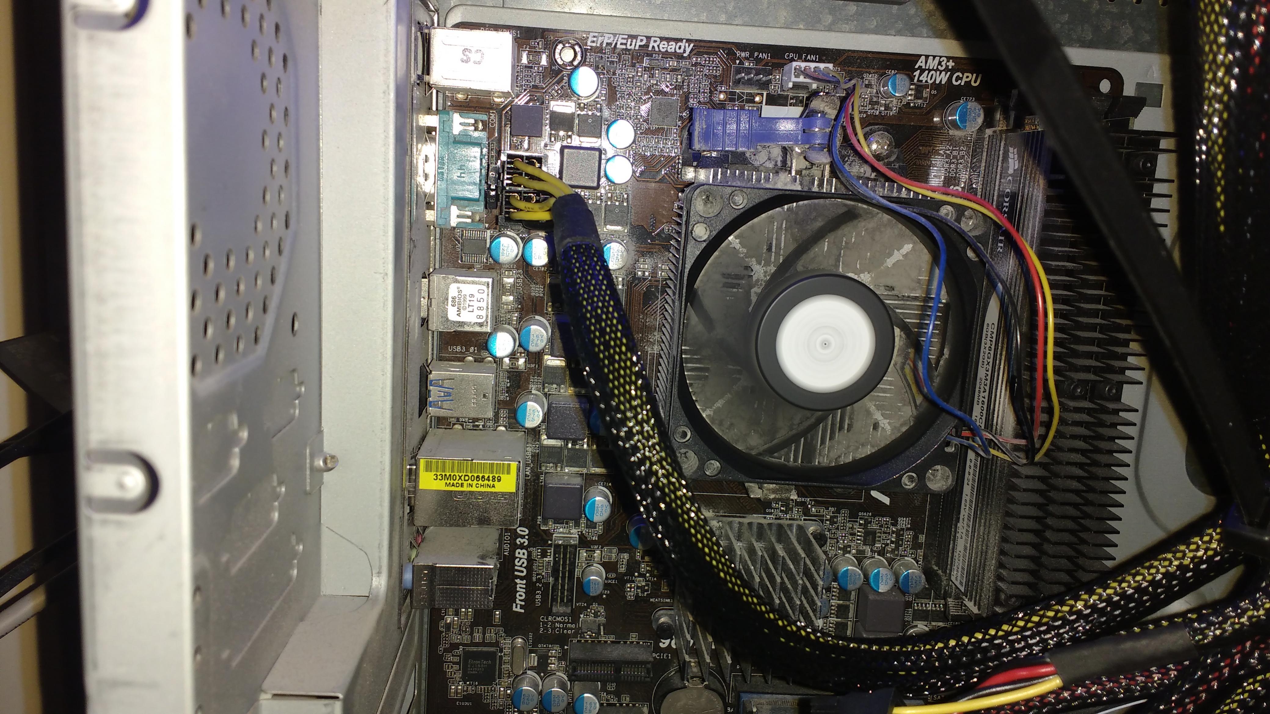

Dein Board hat auch keine Kühler für die SpaWas (= Spannungswandler, die viereckigen Dinger um die CPU herum^^)
Du solltest versuchen diese mit Frischluft mal anständig zu kühlen, also nicht mit einem Fön :)
Mach mal ein Bild von deinem Kühler...

(hab da mal vor ner Weile die Dinger vorsichtig mit Q-tips gereinigt, hatte danach immer noch freeze. Nicht hauen!:eek:)
Sieht schrecklich aus. Hast du keinen Kompressor oder sowas, womit du den PC mal gescheit ausblasen kannst (Lüfter dabei festhalten).
Generell würde sich empfehlen, den Kühler mal ab zu machen und neue WLP aufzubringen.

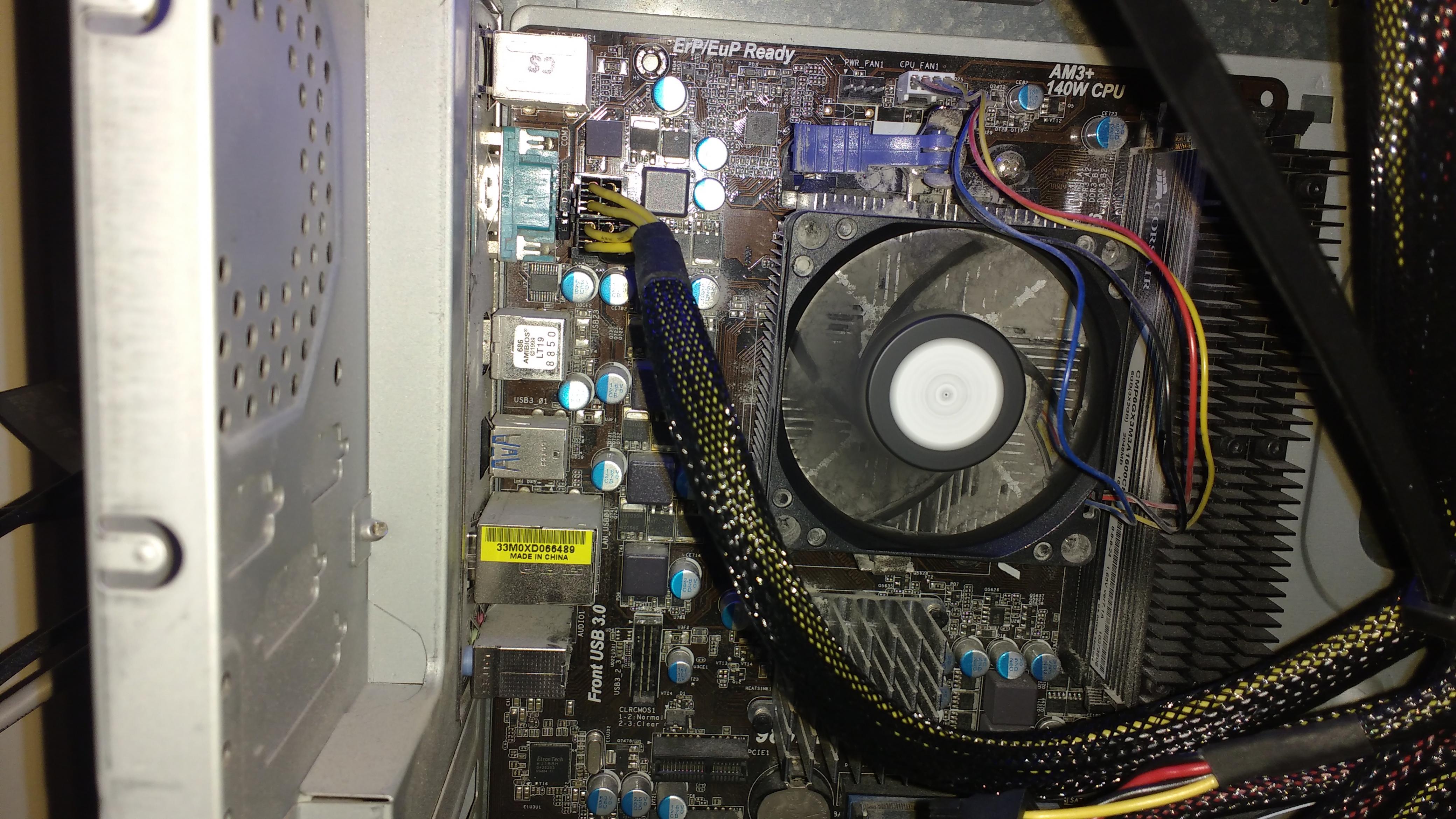

Klingt als könnte Multitasking ein Problem sein, siehe oben.
Die Temps kannst du mit Tools wie dem HWMonitor/OpenHardwareMonitor auslesen. Je nach Board könnten da auch die SpaWas dabei sein. Geht erstmal nur darum festzustellen, ob du irgendwo in kritische/verdächtige Bereiche reinkommst.
Die Tools merken sich auch die Min/Max Werte, also ruhig ne Weile mitlaufen lassen.
P.S. Den Kühler kann man nach dem zerlegen einfach reinigen. Vom Board abbauen (Vorsicht, falls die CPU noch dranhängt!), dann den Lüfter abschrauben, den Metallblock mit Fettlöser oder so einsprühen und mit Wasser reinigen, dann richtig trocknen lassen! Alles wieder zusammen setzen/schrauben.
Deine SpaWas scheinen keine Kühlkörper zu haben, sportlich. Andererseits hat der FX6300 nicht so viel Bums (<100W). Schon jemand geschaut was das Board verträgt?
