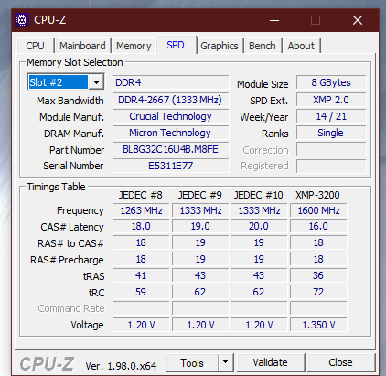

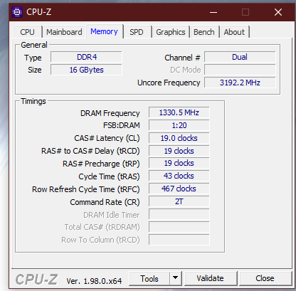

Poste mal bitte vom Reiter Memory und SPD des Tools CPU-Z ein Bild. Dann wissen wir was für Speicher und wie er läuft. Beim Reiter SPD oben links auf #2 umschalten, sodass Daten angezeigt werden.
Alternativ HWINFO64 und hier einfach nen Screenshot von der Übersicht, da sieht man direkt viel mehr...

Speicher könnte wohl mehr als die 2666 MHz ... Im BIOS xmp aktivieren

fichy schrieb:
Jo, dein Speicher ist ein 3200CL16 und läuft aktuell mit 2666CL19. Da lässt du merklich Leistung liegen. Ob es nun dein Problem ist wird sich zeigen, aber das solltest du beheben.
im Bios muss es eine Option XMP geben und die muss auf an.

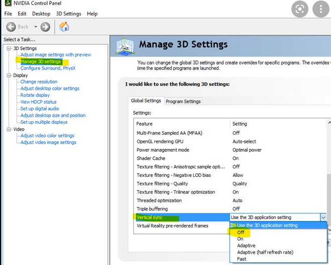

ich finde das dropdown menü leider nicht um vsync zu deaktivieren
