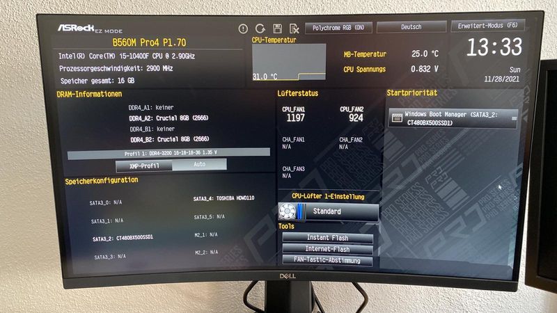

hier das bios bild
vertical sync ist ausgestellt gewesen
Auto ist aktiv und nicht xmp..

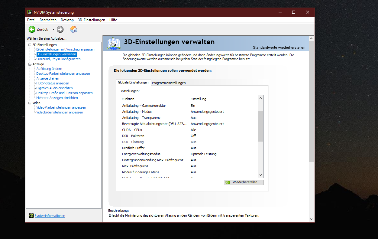

Damit fehlen immer noch Auflösung und Bildwiederholrate des Monitors in der Nvidia Systemsteuerung

fichy schrieb:
Von XMP kann ich leider nichts finden, wo muss ich genau schauen?
Drück mal im Bios F6 um vom Easy Mode in den Advanced Mode zu kommen. Da sollte viel mehr auswählbar sein.
EDIT: Ah, hast du schon. Hier von Auto auf XMP Profil 1 stellen, steht ja ganz groß Links Mitte.
Dein Arbeitsspeicher sollte bis zu DDR4-3600 CL16-18 packen.
Der 10400f ist nett für den Preis, aber keine Rakete.
Warzone und BF2042 laufen eher suboptimal.

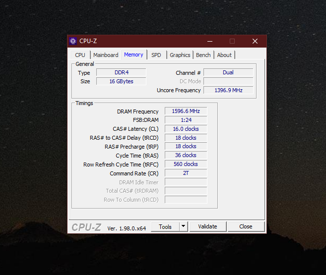

Ja, bitte stell im Bios auf XMP Profil 1 und poste noch mal einen Screenshot von den Nvidia Einstellungen zur aktuellen Auflösung und Wiedeholrate. Nach xmp auch nochmal der CPU-Z Reiter Memory zur Kontrolle.

hallo, also ich habe bei bios xmp auf profil 1 umgestellt jetzt
habe gerade eine runde warzone gespielt und laut msi afterburner war die grafikkarte zu 98% ausgelastet, gpu ist meist auf 61 grad temperatur, auch bei dauerbetrieb
