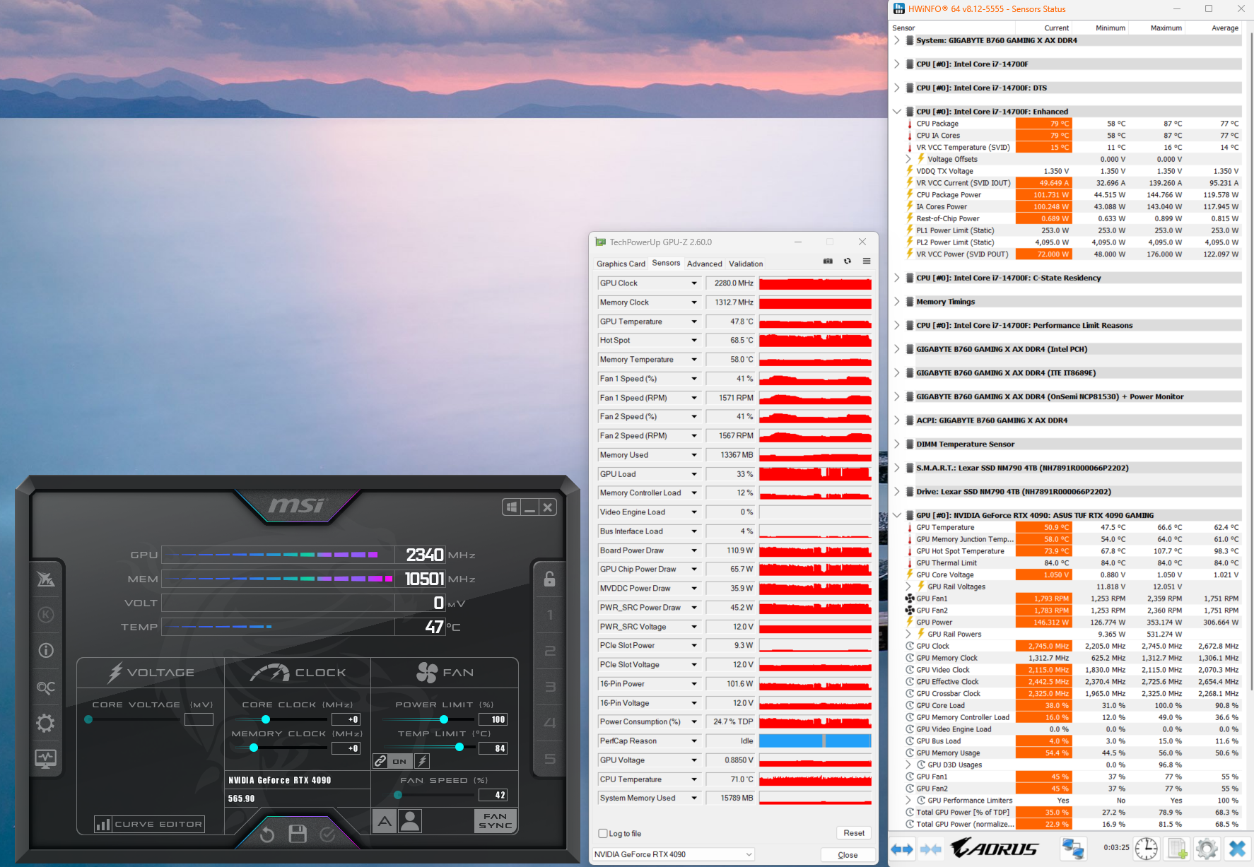

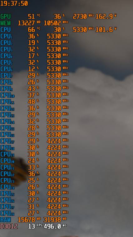

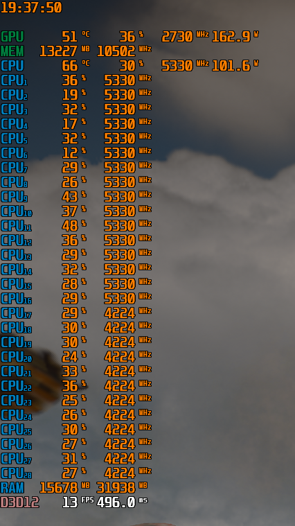

Problem 1 war genau und nur bei Forbidden West, ein Idiot (nennen wir ihn mal ich) hatte das Upscaling deaktiviert, daher nur die 45fps. Warum dei GPU aber dennoch max. 330W gezogen hat mir bleibt weiter unklar. Nun mit aktiviertem DLSS-Quality läuft das Spiel mit 65-80fps. Wenn ich zusätzlich die Frame Generierung noch mit anschalte, sind es 90-100fps. - so weit so gut. Beispiel Screenshots im Anhang.
Problem 2 ist Helldivers, da ist einfach die CPU überfordert, die meistens Thread dümpeln bei 30-40% rum, 5 Threads sind aber bei 80%+, was die GPU dazu veranlasst auf 60-70% Auslastung zu sinken (abgelesen gpuz) am zweiten Monitor.
An anderen Beispielen konnte ich feststellen, dass meine Art der Frame Limitierung offenbar suboptimal ist. Windows auf 60Hz zu bergrenzen und dann vSync zu nutzen gefällt wohl nicht jedem Spiel (Far Cry 6). Wenn ich Windows 120Hz setze, vSync deaktivert lasse, dafür im nvidia Treiber "Max Frame Rate" auf z.B. 80 setze, dann haben das alle geprüften Games begriffen, ohne dass es "doofe" Drops gab.

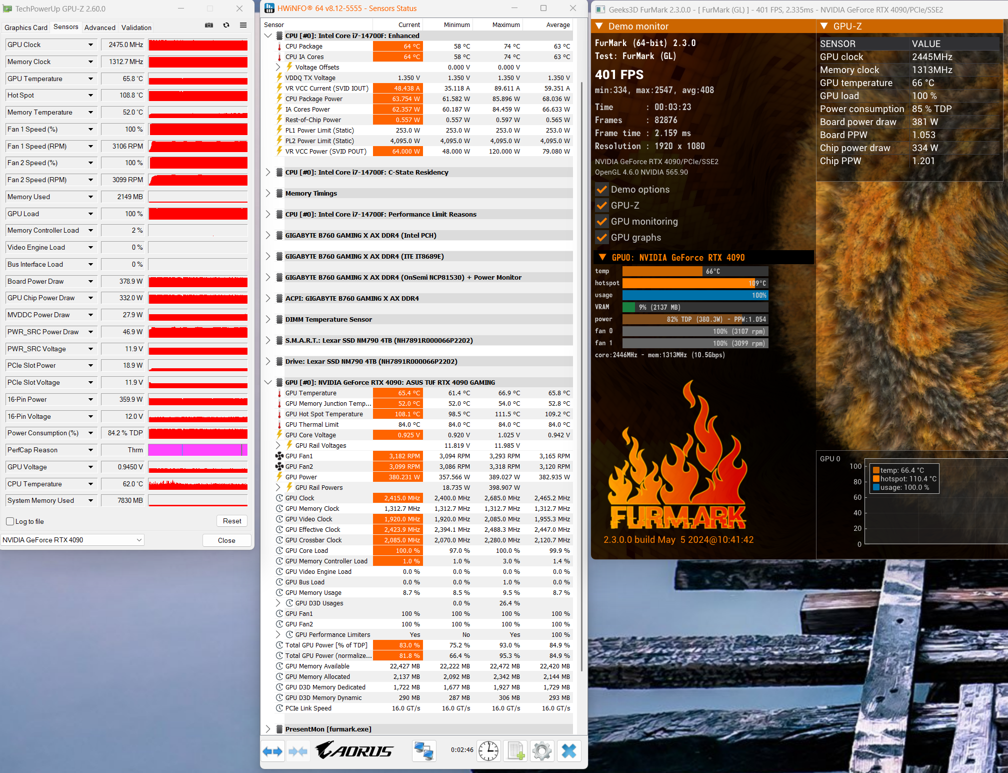

Was mir nun noch unklar ist, ist der Furmark Run. Aber das wirds vielleicht doch zu technisch (für mich), aber warum ist das Board Power Draw bei 380W, obwohl die GPU bei 100% läuft. Müssten 100% nicht 450W sein (84,2% TDP Eintrag)? Und auch die 110°C Hotspot sind eher so semi geil. (nd wurde bei Forbidden West auch 107°C heiss)

Furmark ist "speziell" und hat eine Geschichte, die du nicht nachspielen willst. Das Programm wird vom Treiber erkannt und entprechend werden typischerweise die Karten anders als bei Spielen reagieren.
(Defekte GPUs durch Furmark - nicht schuld von Furmark, sondern von Fehlerbehafteter Limitierung der GPUs, die haben sich selbst gekocht)
Edit:
und in dem Furmark Screenshot ist doch auch zu sehen, das die Karte einfach Heiß läuft, es gibt eben mehr als nur ein Limit...
43°C Zwischen Hotspot und durchschnittstemperatur... das ist schon mega viel.

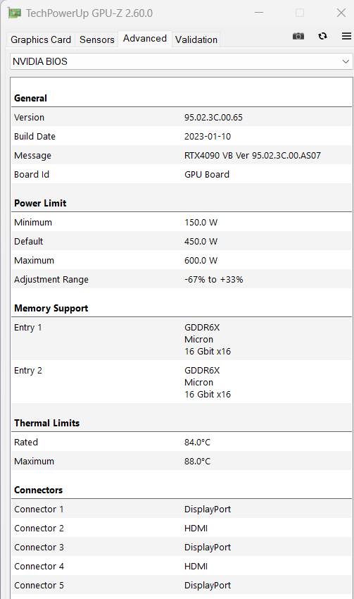

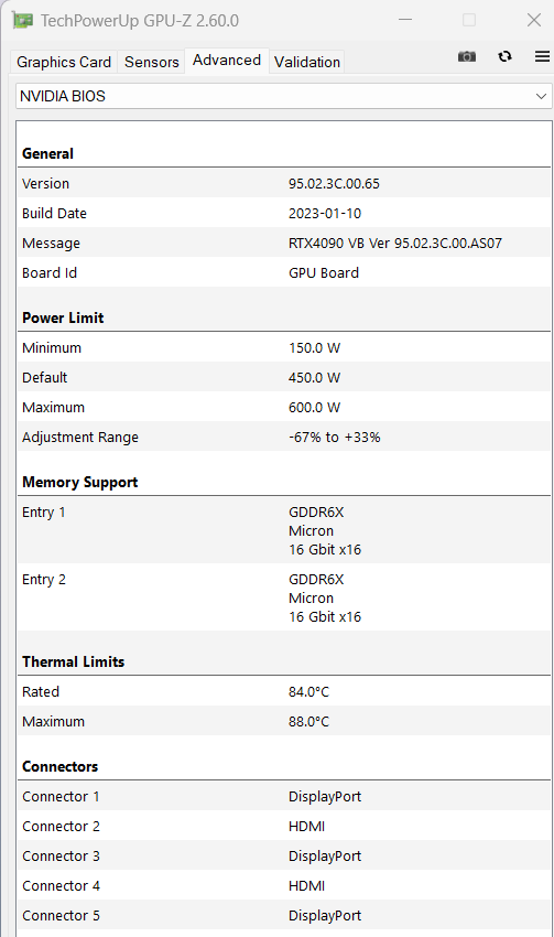

Was steht denn in GPU-Z unter Advanced -> NVIDIA BIOS?
screenshot anbei
@Geisterwolf
Aha, die darf also sehr wohl 450W ziehen. Naja, egal.
Aber ja, auf den ersten Blick ist das Delta schon sehr hoch und die 2475MHz in dem einen Screenshot sprechen ebenfalls für Thermal Throttling. Ob das beim Zocken auch so ist müsste man gesondert messen.
109 Grad Hotspot sind viel zu viel. Die Hotspot-Temp liegt zwar immer etwas über der gemessenen GPU-Temp, aber 109 Grad ist vermutlich Thermal Throttling.
Ist irgend etwas an der Karte modifiziert? Wie siehts im Gehäuse aus? Fotos möglich?
PS: Hast du die Verkabelung nochmal sorgfältig geprüft?
Falls es thermal throttling ist sollte man das in hwinfo sehen.
