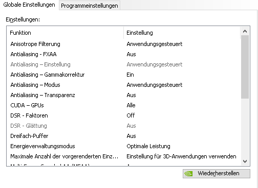

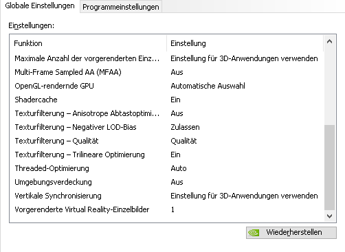

Ich habe lediglich an der Nvidia Systemsteuerung die Grafik Einstellungen geändert aber das auch schon wieder ungültig gemacht in der Vermutung es könnte daran liegen.

Die nvidia system einstellung ist folgend
globale einstellung
alles auf default bis auf
texturfilterung auf hohe qualität
Einergieverwaltung auf optimale leistung
Der derzeit brauchbare nvidia treiber ist 416,81
Der kompatibelste ist 411,70
Sicher 399,24

Hast Du evtl. Deine Grafiktreiber aktualisiert? Gerade bei der 1060 machen die Treiber nach Version 399.24 arge Performanceprobleme und poste doch mal Deine Nvidiaeinstellungen. Hier kann man durch diverse Veränderungen tatsächlich krasse Unterschiede bei den FPS erzeugen.
Stimmt schon nur habe ich schon längst zurück aufs alte gedreht aber warum auch immer liefs nicht mehr.
